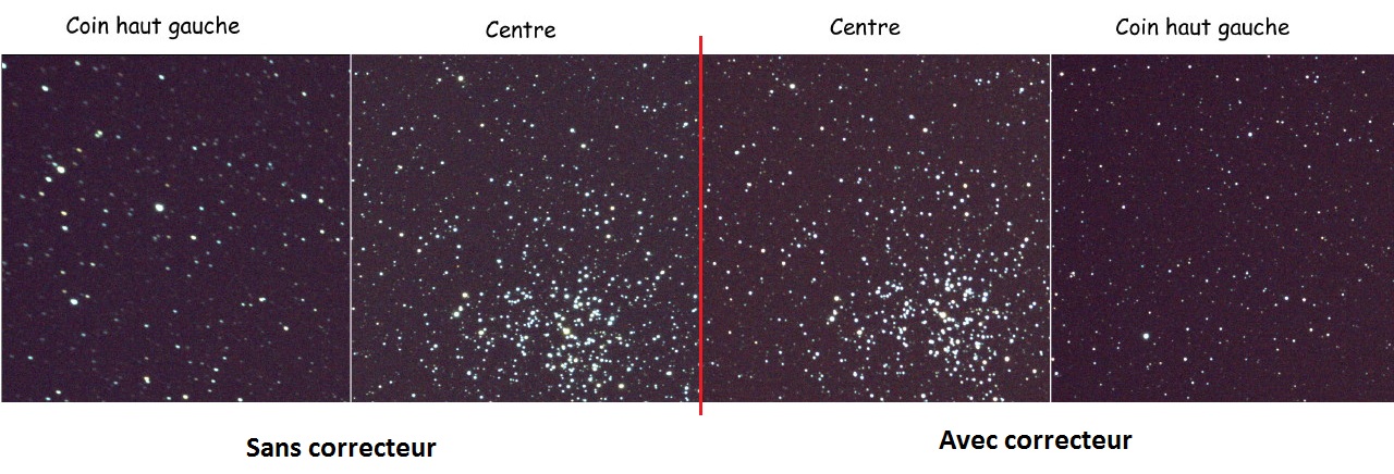

c'est une anomalie qui n'est pas liée a la collimation mais qui s'en ressent assez sur un newton en photo sur les lunettes un peux moins ( me semble )
et si je ne me trompe pas plus le F/D du telescope newton est bas plus il y a de coma
voici un exemple sur une lunette :
cela va sans dire qu'un newton F/D 5 a plus de coma, sur les bord de l'image tes étoiles ressemblerons a des comètes

L'investissement dans un correcteur de coma n'est pas non plus inutile (tes photos, Kerrigan , sont très parlantes sur ce point).
