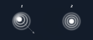

Et voilà à quoi doit ressembler la figure d'Airy quand on bouge un poil la mise au point sur une étoile brillante (dans l'oculaire c'est tout petit-petit et pas aussi rond que sur l'image):
1 est mauvais, 2 est correct.
