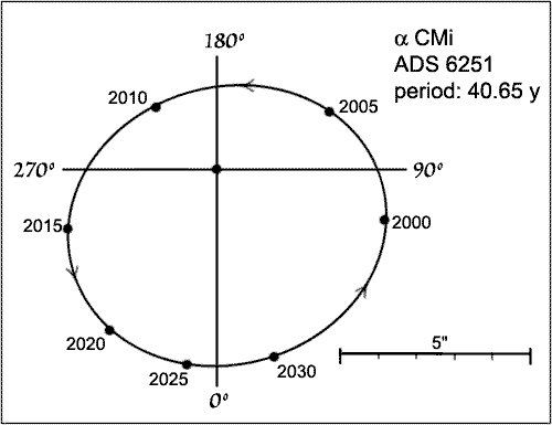

Bonjour à tous.
Je fais remonter ce post que j'avais moi même ouvert.
Je parviens à dédoubler Sirius avec mon Orion Optics 400. Pas plus tard qu'hier j'ai tenté de nouveau et j'y suis parvenu "relativement" facilement.
Mais ce n'est pas le cas tout le temps loin s'en faut, il m'arrive aussi d'échouer régulièrement.
Le ciel devait donc particulièrement se prêter à ce genre d'exercice, c'est pourquoi j'ai eu l'audace de m'attaquer à Procyon.
J'ai passé beaucoup de temps à scruter, à me concentrer sur les bords de l'étoile. A un moment, lors d'une furtive "baisse " du scintillement, j'ai cru entr'apercevoir un petit quelque chose positionné à "-20" sur une horloge.
Mais cela est certainement le fruit de mon imagination et non une observation réelle car je ne pense pas qu'un tel dédoublement soit possible avec un 400.
Mais j'aimerais tout de même savoir où se situe l'une par rapport à l'autre.
Aussi si quelqu'un a un schéma représentant la position relative de Procyon B par rapport à Procyon A au fil des années, alors je suis preneur car je n'ai pour l'instant rien trouvé de concluant.
Merci d'avance.
