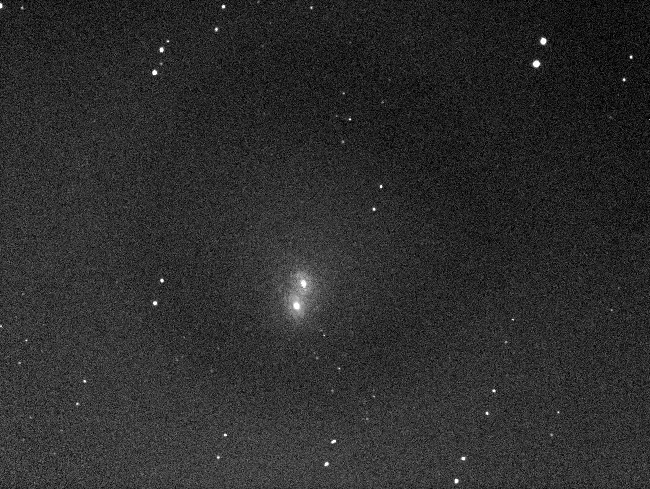

je continue mes "amusements" avec le C 9 :
NGC 3486 dans le petit lion , 21 poses de 240s sur 39 réalisées hier soir à Tourrettes sur loup
La lune et le ciel brumeux ( flats manqués ? ) entraine un fort gradient :confused:
condition de prise de vue :
DSI III sur C9.25 porté par EQ6 Modifiée Pierro Astro ; réducteur Optec 0,5X => F/D = 5
guidage avec MAK 80-1000 en // sur le dessus avec un red de focale 0,5X
Le guidage est plus facile dans cette configuration ,déjà testée , mais j'ai des flexions très importantes . L'ensemble de mes images se déplacent vers le haut au fur et à mesure des acquisitions => les étoiles sont étirées vers le haut c'est une conséquence de cette flexion .

Bonjour Gg
Elle est bien cette galaxie. C'est vrai tu as du gradient, mais c'est inévitable avec les conditions que tu nous décris.
Malgré la dérive je trouve que l'image montre une détection correcte dans les faibles signaux, l'objet révéle bien sa morphologie et ainsi que le détail dans les spires. L'objet n'est pas facile.

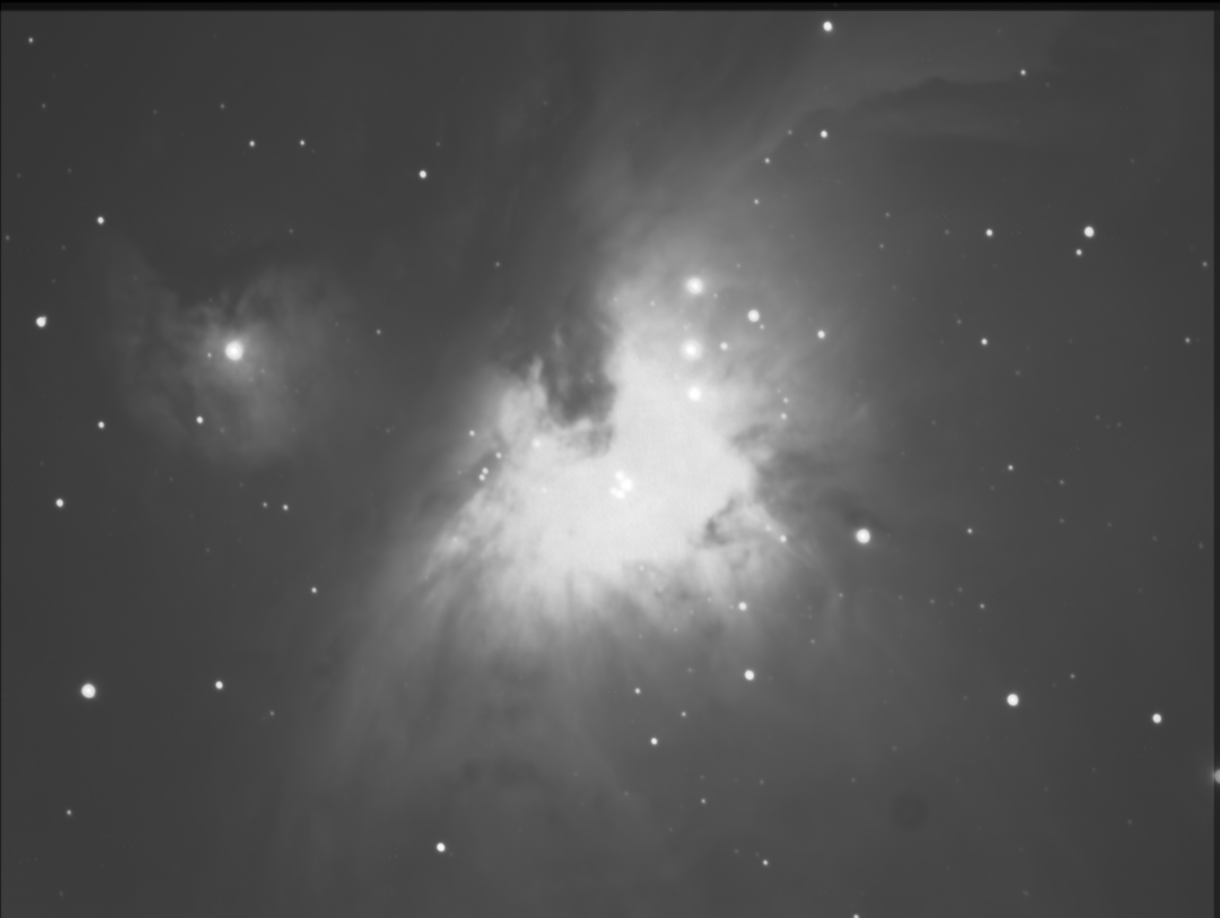

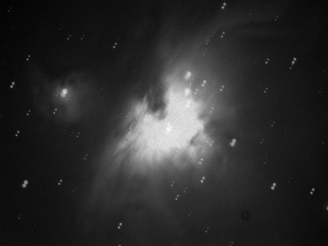

je trouve quand même la flexion très importante :
voici la première brute et la dernière environ 2H plus tard je trouve que c'est beaucoup ...
j'ai quand même l'impression que c'est beaucoup plus important que le shifting que je peux apercevoir lors des allers et retours pendant la map par exemple ...

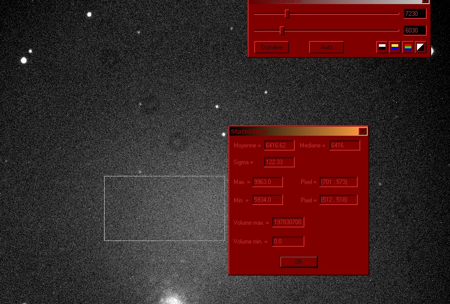

je suis à 6500 ADU au centre de l'image sur les brutes sans aucun prétraitement
pour les poses de 4 minutes avec la lune d'hier soir
Modifié par gglagreg
Quel décalage as tu sur 2 heures (en pixel) ?
Ok pour la valeur de fond de ciel, ou 6500 c'est bcp et ça explique les gradiens et le bruit résiduel.
Quelles est la valeur du bruit sur une pose de 240 secondes ?

Oui, tu as un Sigma de 122, c'est beaucoup mais ce n'est représentatif de tes images habituelles je suppose (prises sans la Lune). Ici tu as fond de ciel important, donc un bruit important.
Pour arriver au bruit final inférieur à 10 ou 15 il te faudrait au moins une trentaine de poses unitaires.

nouveau test "flexions" avec une lunette guide 70- 350mm de focale placée sous le C9 ( sur la queue d'aronde du bas ) => 15 pixels en 1H30
c'est déja mieux qu'avec le Mak 80-1000 + red de focale placé sur le dessus du C9 ( queue d'aronde du haut ) où j'avais 50 pixels en 2H
dans les deux cas la flexions ne change pas de direction ... que la lunette guide soit dessus dessous ou à coté tout tourne à la même vitesse angulaire ( c'était une de mes interrogations )
Les nuages qui arrivent m'ont empêché de faire le test avec le tube vertical ...je le gardais pour la fin car le pare buée ne servira à rien et j'attendais une heure plus tardive pour que la rosée soit déja tombée ....
Pour ce nouveau test , j'ai complètement raté ma mes ( ça corrigeait en dec toujours dans le même sens ) mais j'ai passé bcp plus de temps à soigner l'équilibrage ....et l'axe de la lunette était aligné avec le scope
ça chahute toujours un peu du coté de l'étoile guide , et les impacts ne forment pas un nuage bien rond et centré sur la cible ...bcp d'éparpillement ... On retrouve cela sur les étoiles pas super super rondes FWHM sur X un peu meilleure que sur Y ....( : en pixel : 6,0 pour 6,5 par exemple )
la full : composition de 14 images 240s sans prétraitement ...
http://www.webastro.net/upload/images/10701-1298328607.jpg
