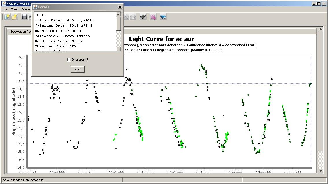

Merci François,
Elle était au environ 10.76 à 32 jours de son maximum. Ce qui devrait la faire monté très haut en luminosité vers 9.5
Maximum prévu pour le : 28/04/2011

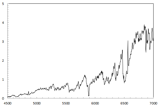

Séquence spectrale d'étoiles M (bandes TiO)

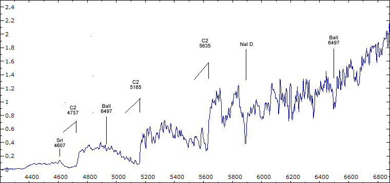

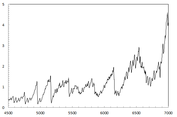

Bandes d'absorption d'une étoile carbonnée
On note l'inversion de la pente des bandes.

Ce soir le ciel est bon, je tenterai bien une Mira au maximun de luminosité en haute résolution. Je ne peux plus faire AC Aur à cette heure ci. Une autre Mira ?
Bonne Idée pour AC Aur,
Ma courbe indique que nous sommes pas loing du maximum si nous y sommes pas!
vers 10.7 magnitude elle s'est brutalement interrompue dans sa remonté très rapide. Ce qui me rassure car conforme au prévisions qui prévoyaient un petit maximum. Nous sommes donc dans un cycle ou l'absorption de poussière serait forte.
Je vais plutôt prendre des cibles au maxima brillant, inf à 10, afin d'être plus à l'aise coté signal sur une pose d'1H30 max.
François m'a passé ce lien qui fera mon bonheur http://www.aavso.org/aavso-bulletin-74-2011 . J'ai déjà repéré 5-6 cibles interressantes en complément de mon programme habituel. J'espère y voir le profil de raie décrit dans l'article de Christian Magnan. On pourrat corréler profils et photométrie.

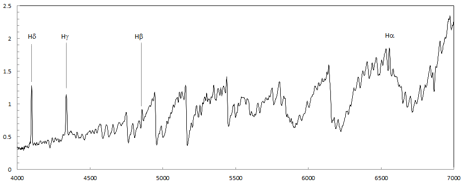

2. Le plus souvent vers le maximum de luminosité des raies en émission (essentiellement Hydrogène, mais aussi SiI, FeI, FeII, MnI, [FeII]
Exemple : R Boo le 23-05-2011 Phase = 0.022
Les raies de la série de Balmer de l'hydrogène sont bien visibles, avec une particularité : l’intensité des raies *augmente* avec le numéro d'ordre de la raie (ce qui est contraire à l'apparence habituelle des raies de Balmer, par exemple dans les nébuleuses gazeuses). On dit que le décrément de Balmer est négatif ou inversé.
La raie H epsilon est souvent absente (interaction avec les raies en absorption H et K du Calcium). Pour les raies suivantes, le décrément de Balmer est "normal" : l'intensité des raies diminue avec le n° d'ordre.
Pendant longtemps, cette anomalie a été interprétée comme le résultat des absorptions provoquées par le TiO (qui auraient plus affecté les Raies Ha et Hb que Hg et Hd). Cette interprétation a été remise en cause.
On considère que les raies se forment dans la zone de l'onde de choc formée par la pulsation de la Mira et qui se propage dans l'atmosphère à différentes profondeurs , dans un milieu hétérogène au niveau de ses conditions physiques (température, pression, densité). Le modèle est dit NLTE pour non-local thermodynamic equilibrium.
Voilà tout au moins ce que j'en ai compris en première lecture.

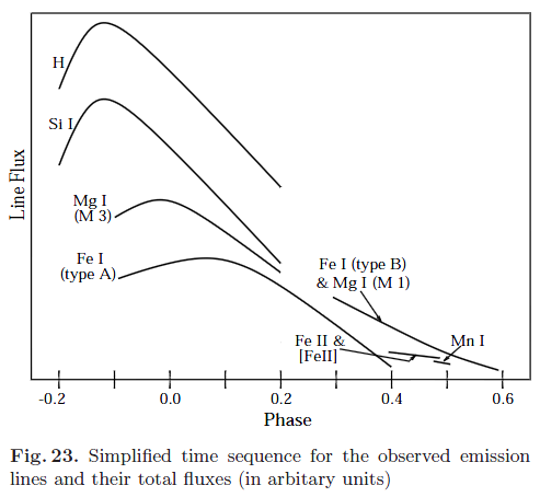

Quelques publications présentent des résultats concernant l'évolution des raies d'émission, par exemple, un schéma général issu de Richter et Wood 2001
Chose étonnante, il n'y a que très peu de résultats publiés. Par exemple le graphique ci dessus correspond à l'étude de 6 Miras seulement avec entre 2 et 6 résultats par étoile.
--- > je pense donc qu'il y a de la place pour les amateurs

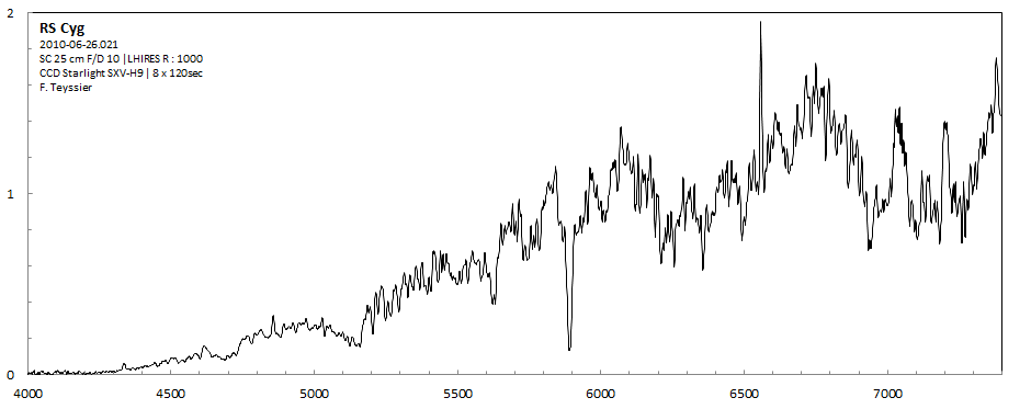

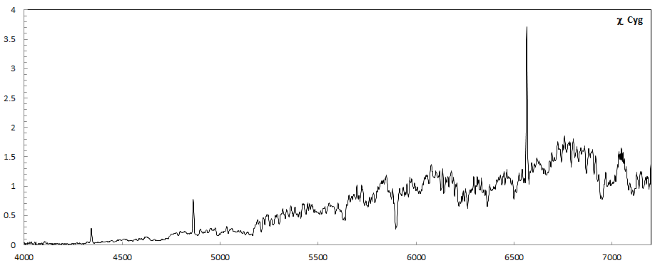

Complément sur le décrément de Balmer : dans les étoiles de type S et C, on retrouve une décrément "normal" avec Ha>Hb>Hg>Hd en intensité :
Chi Cygni - Etoile de type S - le 03-06-2011 - Phase = 0.274
RS Cygni - Etoile de type C - le 04-06-2011 - Phase = -0.11

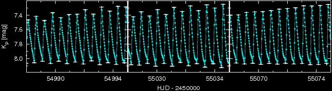

Une autre observation m'a troublé également. Au premier coup d'oeil sur la courbe, je croyais voir un mira mais nous ne sommes pas dans les mêmes dimensions et les mêmes périodes.
http://www.aavso.org/now-less-mysterious-blazhko-effect-rr-lyrae-variables
Pourtant, la ressemblance avec mes premières courbes de mira est troublante.
Modifié par etmo
