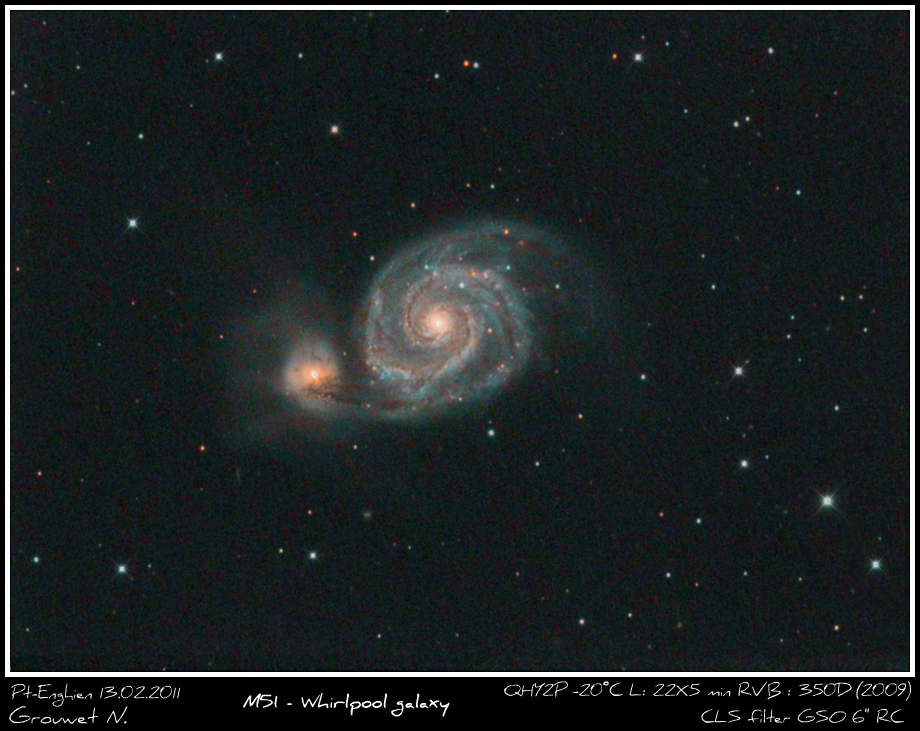

Bonjour à toutes et tous,
Un classique :D
Mais une bonne cible pour mon matos... Une soirée improvisée qui s'est étallée de 23h30 jusque 5h, dans la nuit de samedi à dimanche...
Elle a commencé par le choix du sujet, difficile, j'hésitais à resortir la 80ED car le vent était génant.
Puis une fois décidé sur une galaxie dans le lion et le matos branché, petit décrochage de cable, faut recommencer ...
Toujours une légère bise qui m'empêche d'utiliser le GSO 6" RC, je décide de m'entrainer à utiliser MaximDL sur M51 et surtout la fonction Pin Point Astrometry... Aucun résultat probant... pas moyen de centrer M51. Après quelques heures d'essai, j'abandonne.
Je reprends donc un pointage sur 3 étoiles avec Synscan, et là, BINGO! M51 en plein centre.
22X5 minutes avec le filtre Astronomik CLS (en bin 1X1 :be:)
Version colorisée avec une image de l'année dernière au 350D.
Humidité énorme (tout le matos était trempé)
Niko

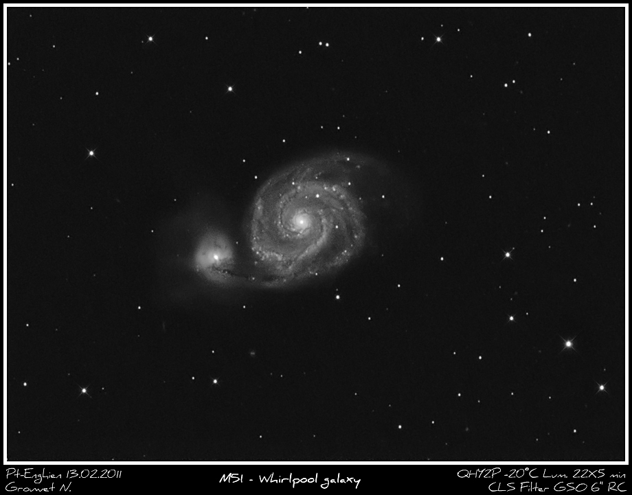

Je suis d'accord avec vous deux... Je préfère la version N&B, je vous la posterai ce soir.
Le fait d'avoir ajouté la couleur (qui est un énorme crop de la version EOS350D) vient diminuer la qualité de la couche luminance.
Puis j'ai eu des commentaires sur mes fonds de ciel trop sombres, donc je l'augmente et le bruit avec.
Niko.

@Gerard, ah oui, vraiment mieux, je sais pas comment tu as fait, mais le bruit a bien diminué...et la couleur vraiment sympa, un tout grand merci.
@Christian, à bien comparer, c'est vrai que la luminance est bien bruitée également.

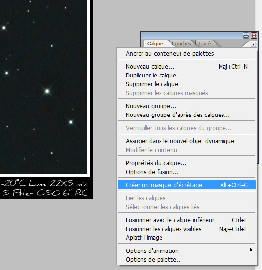

ouverture luminance et couleur
copié/collé

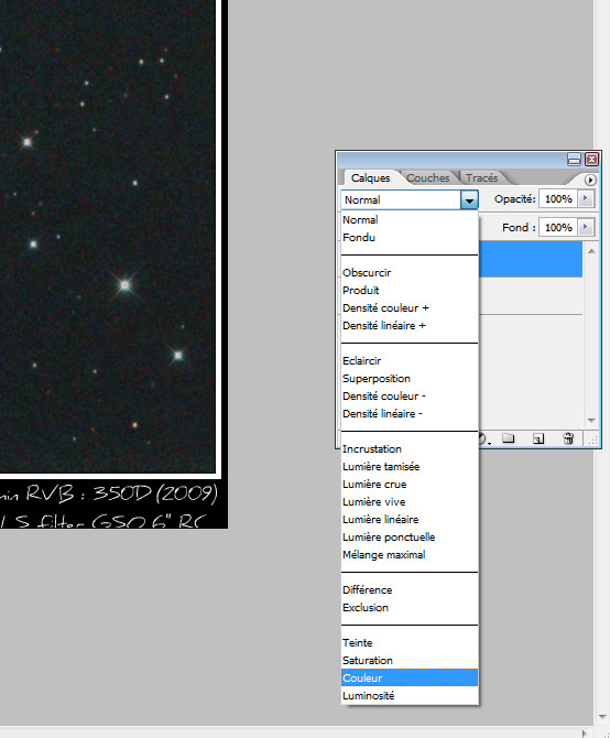

je me retrouve donc avec la luminance en dessous et la couleur dessus
je ne vais travailler que sur ce calque
le passer en mode couleur

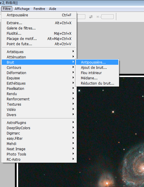

ensuite un anti poussières de 7 (c'est peut-être un peu exagéré)

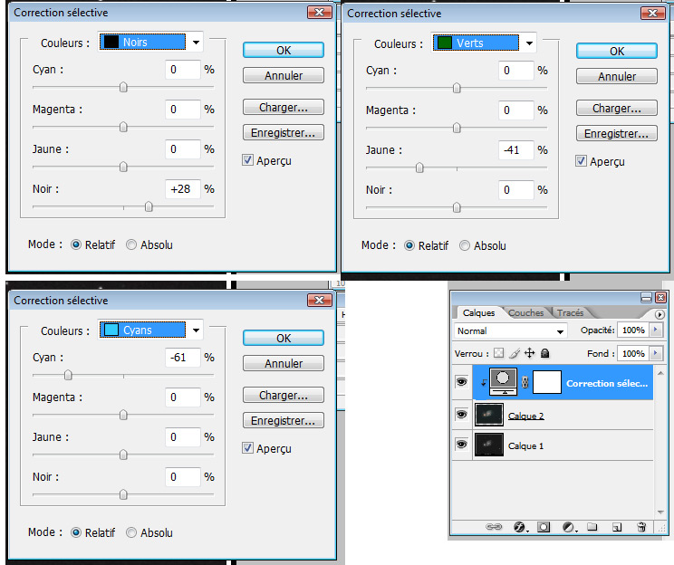

créer un masque d'écretage "correction sélective"
volets après volets tu modifies à ta convenance
le plus de noir dans le noir va te baisser la couleur du fond de ciel
la diminution du jaune dans le vert ainsi que la diminution du cyan dans le cyan vont t'amener du bleu
bon c'est fait à la va vite mais tu comprends le principe

Par contre, j'ai toujours appris que la luminance était au dessus de la couche couleur... comme quoi!
J'avais jamais pensé aux noirs lors de la correction sélective... merci!
