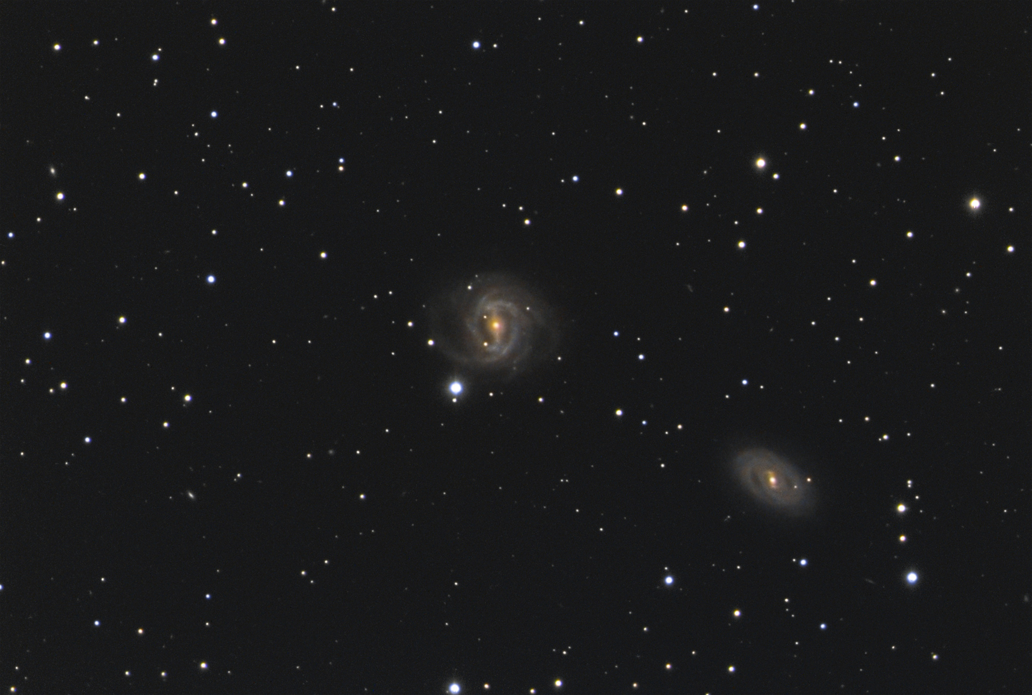

1/ Groupe NGC 2486 -87 dans les Gémeaux. Un ensemble intéressant mais de petite taille :

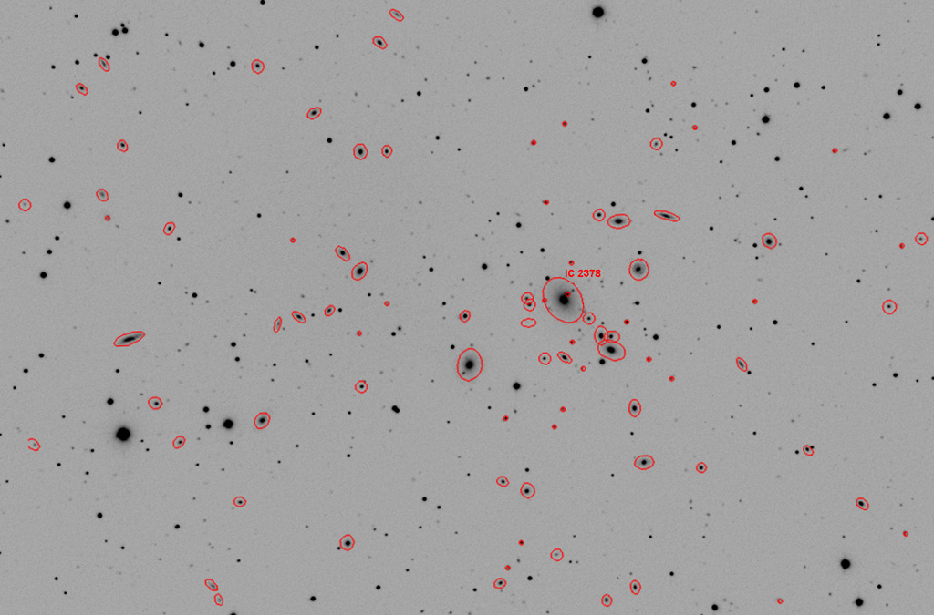

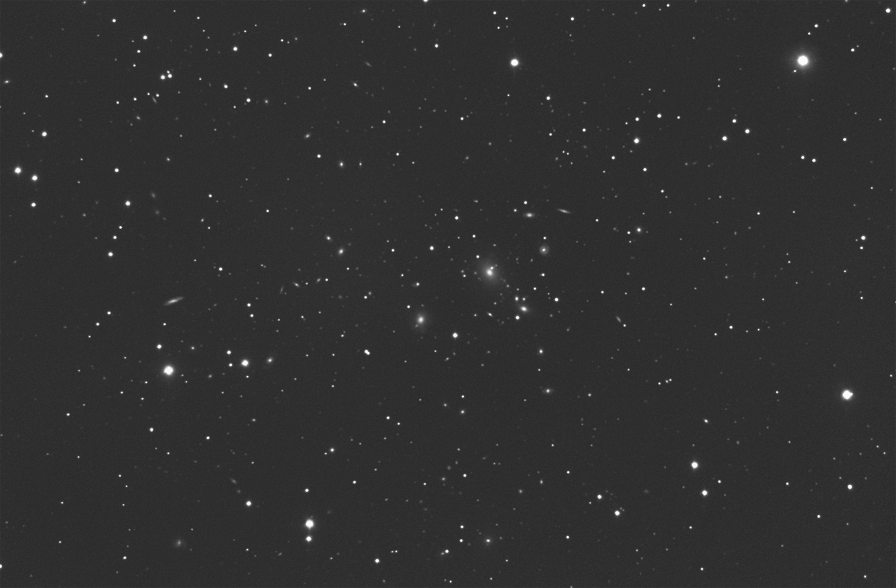

3/ Abell 671, un amas de galaxies dans le Cancer dominé par l'elliptique IC 2378 :
Image inversée avec repérage de "pgc" de Carte du Ciel :

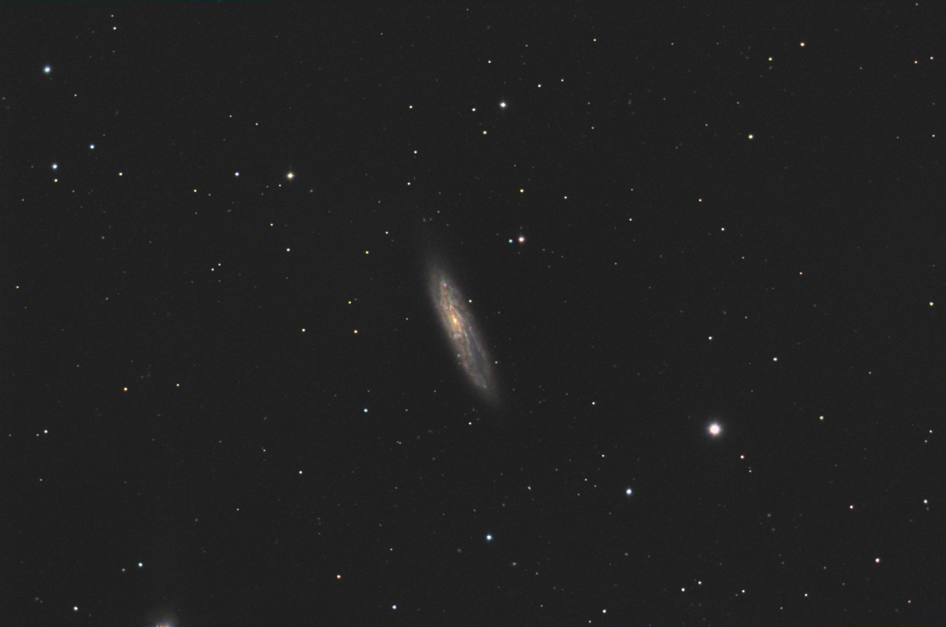

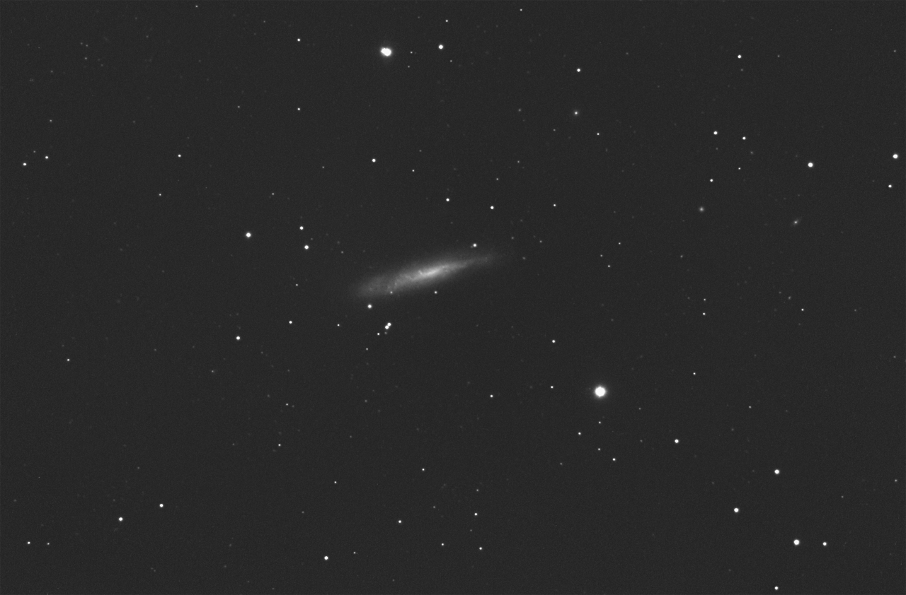

4/ Ngc 4144, une spirale vue de profil. Elle est faible. On distingue des zones de densité qui correspondent aux nuages d'étoiles bleues. Cette galaxie a été imagée par le HST.

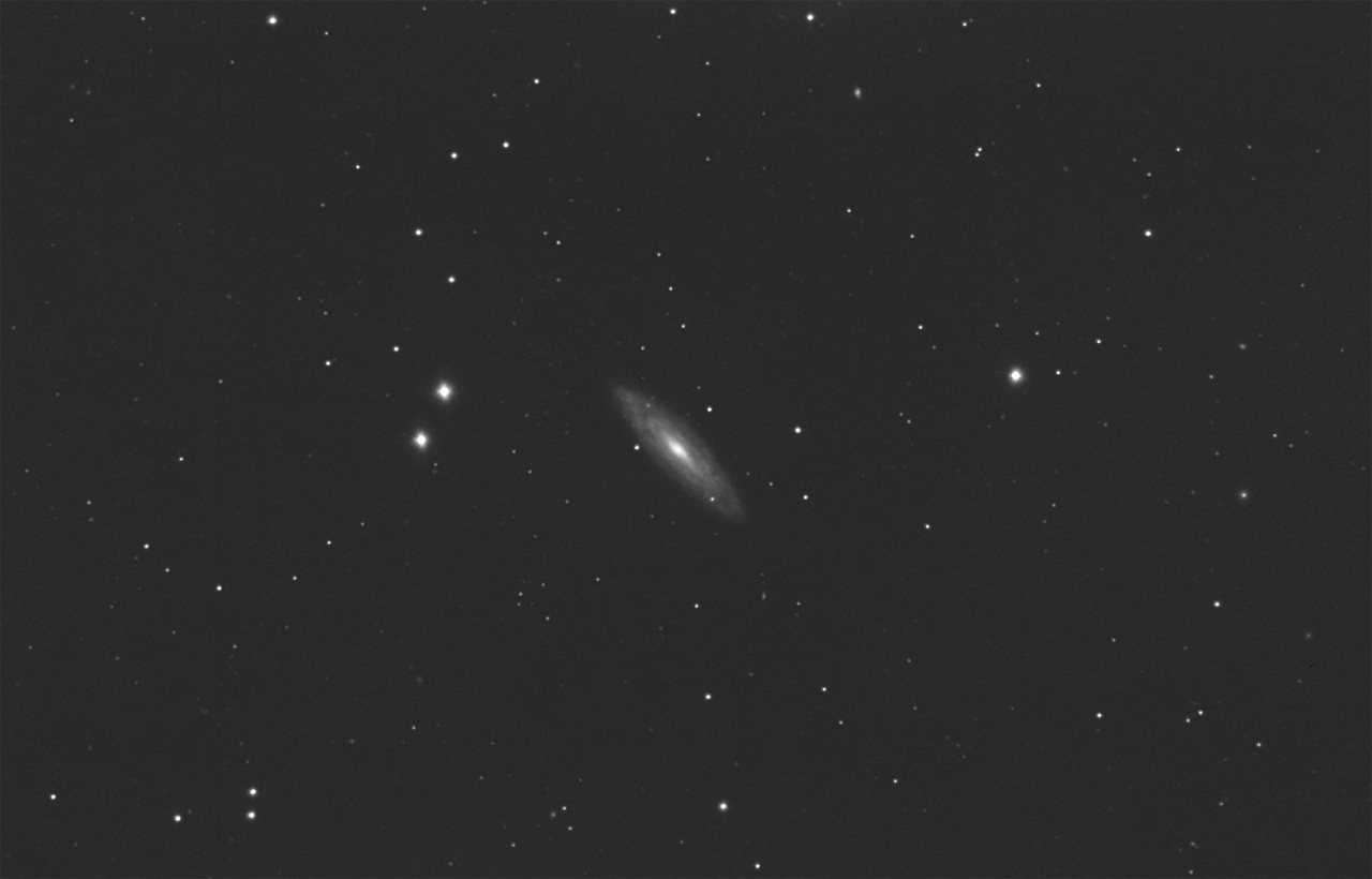

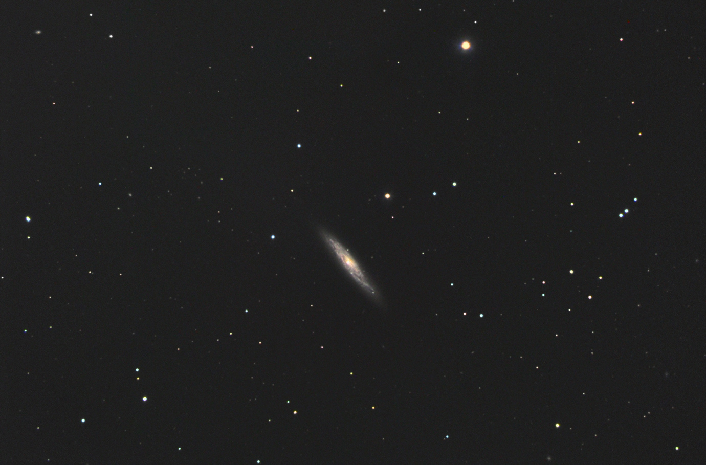

5/ Ngc 3877, encore une galaxie vue de profil, ou presque. Elle m'a donné du travail au traitement à cause de la proximité d'une étoile lumineuse (hors champ) qui bavait sur l'image. Mais au final on ne voit rien.

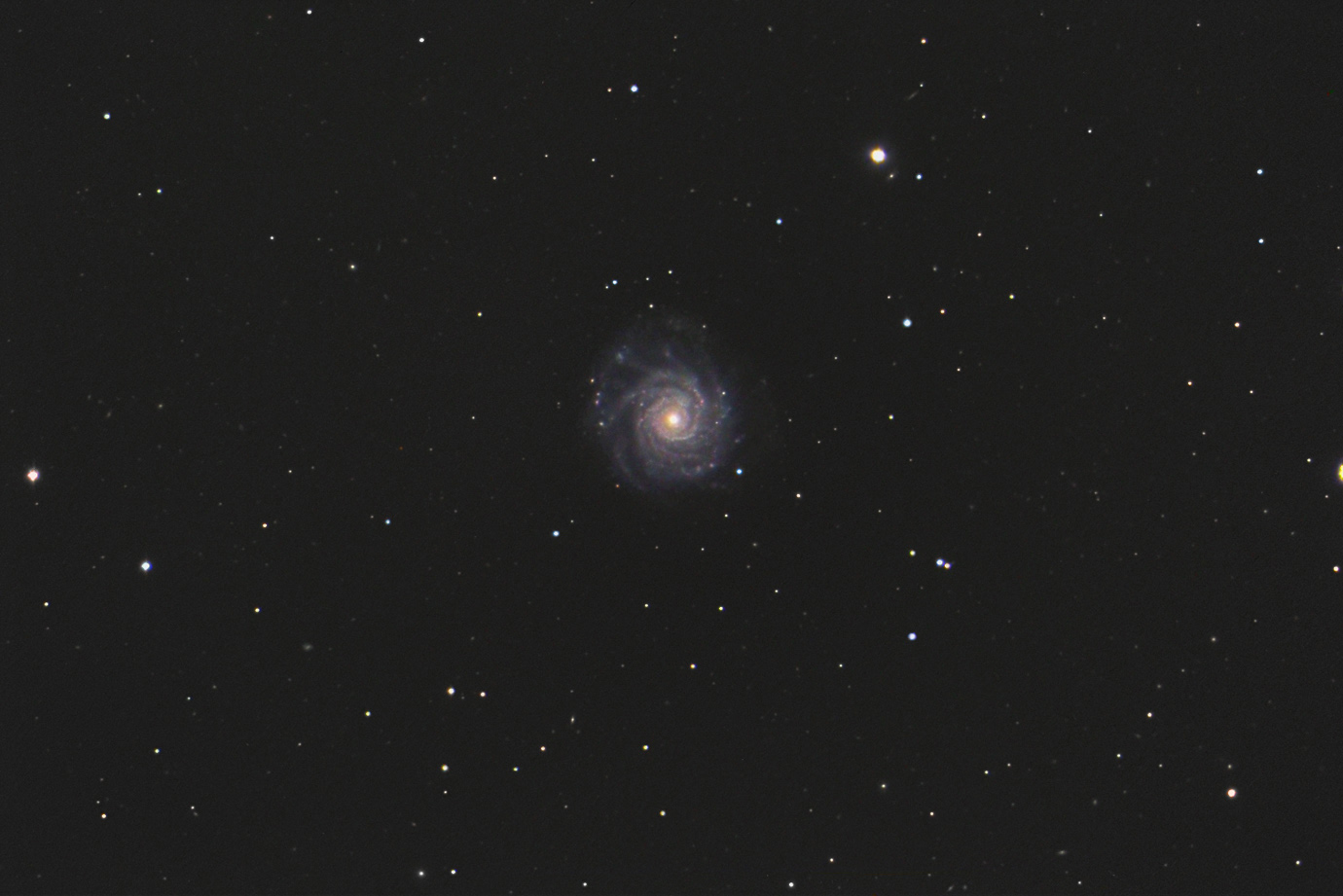

6/ Ngc 3938, un exemple de spirale de face. Je pense que je lui ferai sa tronche en couleur, si elle est sage.

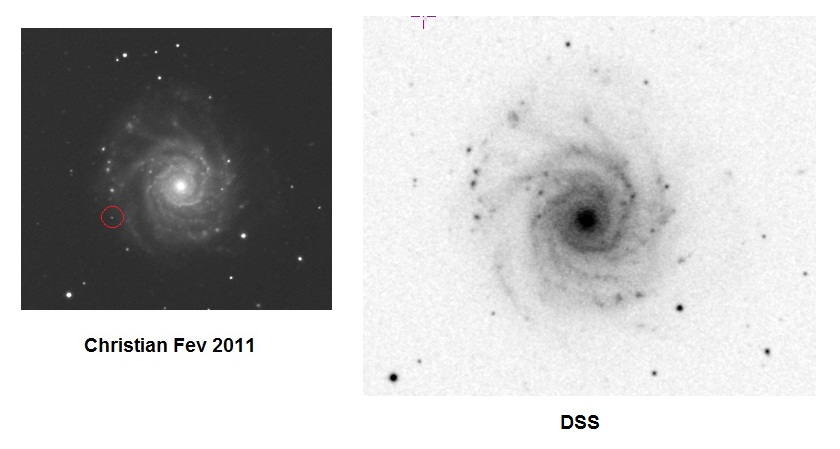

Sur NGC 3938 qui est superbe aussi par sa finesse, tu pourrais vérifier la zone cerclée (est-ce bien une étoile ou pas) :
Car sur l'image DSS il n'y a rien et sur une image à moi d'Avril 2010, il n'y a rien non plus...

Oui en effet, l'étoile mystérieuse de la 3938 est une intruse. Dommage, une petite SN m'aurait bien plu. J'y ai cru un instant. L'espoir fait vivre..
Probablement une dérive qui m'a échappée au moment de l'application d'un calque de fusion.
Je vois de Marc veille au grain :).
Voici une brute zoomée 2 fois, pas d'étoile en effet. Bonnes conditions d'acquisitions pour cette galaxie avec une seeing de 2.4 à 2.5" d'arc.
