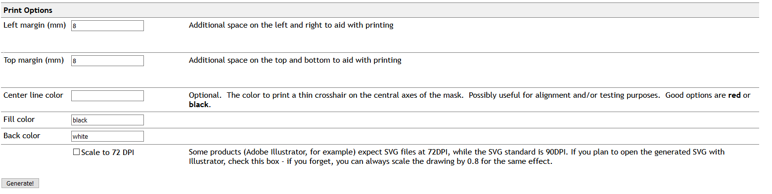

Je me permet de déterrer ce sujet car je galère pour imprimer mon masque de bahtinov. J'ai utilisé le site sité dans le fil de discussion pour me générer le fichier modèle SVG dont j'avais besoin. J'ai un newton 254/1000 (254 j'imagine que c'est la taille du miroir.), en sortie de tube j'ai une ouverture de 277mm. J'ai donc mis dans paramètre 1000mm en focale, 277 d'ouverture et j'ai rajouté 16mm d'epaisseur (pour 6mm qui correpond à l'épaisseur du bout du tube + 10mm pour  ajouter une epaisseur pour la fixation).
Quand j'utilise inkscape pour imprimer, j'obtiens un gros masque de 37, 40cm. !!!
Je ne comprend pas pourquoi parce que j'ai fait un test avec les valeurs d'un telescope 114/900 et quand j'imprime avec inkscape, ça me sort bien un masque d'un gros 11,8 cm ...
Notamment je ne vois pas dans inkscape l'option dont vous parlez, la résolution 72DPI ?
Pouvez-vous m'aider ?
il y a 57 minutes, thibstef28 a dit :
Le 72 DPI est à sélectionner directement sur le générateur de masque ;)
