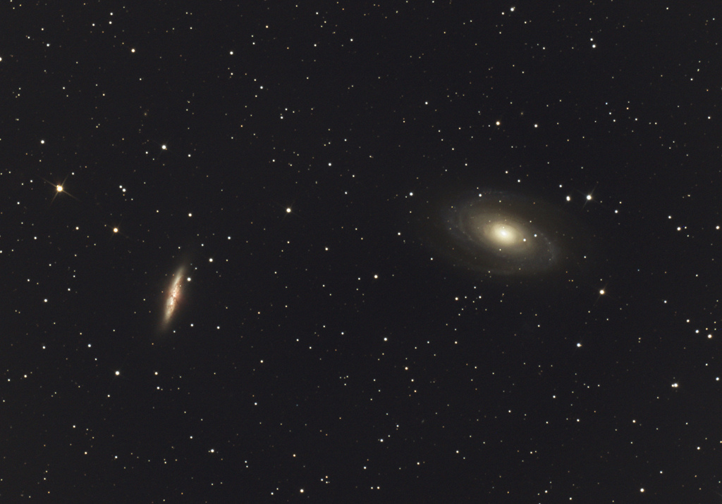

Avant de terminer mon challenge quasar avec un quatrième objet, je vous propose aujourd'hui une cible que l'on voit beaucoup sur le forum en ce moment, mais en s'intéressant à un détail particulier...
Je vous propose donc le fameux couple M81&M82. Et dans un deuxième temps, on se rapproche de M82 pour y "deviner"...... un amas globulaire !!!
M81&M82 se situent à environ 12 millions d'années-lumière de par chez nous. Ce groupe fait partie du super-amas de la Vierge et a été découvert en décembre 1774. Les deux galaxies sont proches puisque la distance de leurs centres n'est que d'environ 150 000 années-lumière.
Conditions de prise de vue:
- Nuit du 25 au 26 janvier
- 28 X 240s sur un total de 37 poses
- 7 darks, 15 offsets, 15 flats.
- Météo: ciel parfait, pas de vent, peu d'humidité, température sous O°C
Set-up:
Comme on ne change pas etc... autoguidage à l'EQ3.2, ses moteurs plastique d'origine, sa raquette de commande modifiée prise ST4 par Pierro-Astro et sans kit Goto...
- Newton SW150/750 quelque-peu modifié
- Monture EQ3.2 motorisée sur les 2 axes avec raquette de commande modifiée ST4 Pierro-Astro.
- Canon 350d défiltré total.
- Guidage: chercheur 9X50 et Toucam 3 modifiée LP.
- MAP avec APN-focus
- Autoguidage sous Guidemaster
- Pré-traitement: Iris
- Traitement: une fois de plus, réalisé grâce à l'intervention de Christiand !!!:p Sans ses compétences en la matière, l'amas globulaire de M82 serait resté bien caché !!! Donc un grand merci une fois de plus !!!:):):)`
Pour la prochaine image, je vous montrerai une image traitée par moi, promis, vais y arriver...:):be:

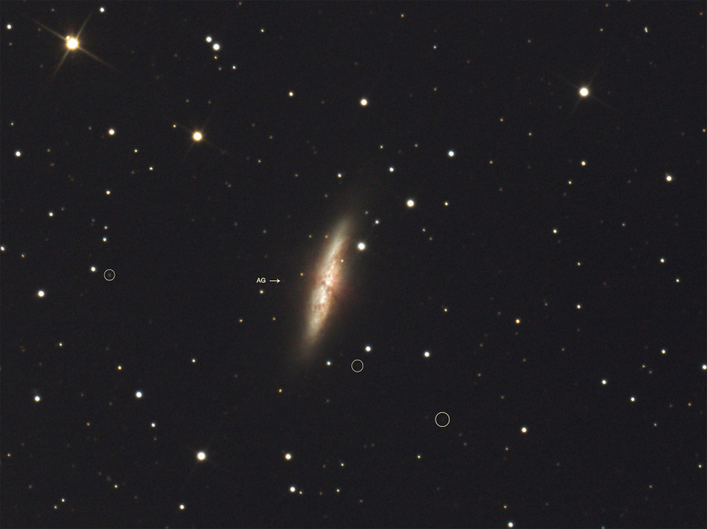

Et maintenant, le crop sur M82 avec l'apparition, non prévue, de cet amas globulaire...
Sur un cliché pris à l'APN avec un 150/750 sur EQ3.2 !!! Je n'y aurais jamais pensé.

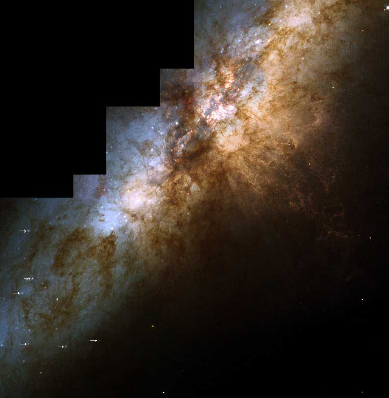

Quelques infos supplémentaires sur les amas globulaires de M82:
Plus d'une centaine de gros amas compacts (surnommés super amas d'étoiles) ont été découverts par Hubble. Chacun de ces amas contient une centaine de milliers d'étoiles. Ils se trouvent dans la région centrale de la galaxie et semblent s'être formés lors de la rencontre de M81 et M82. Les forces gravitationnelles déclenchées par ce rapprochement ont déclenché la formation de nombreuses étoiles dans différentes régions.
Quelques-uns de ces amas sur l'image d'Hubble:
En étudiant la couleur des amas, leur âge a pu être déterminé, de là l'époque de leur formation et donc le moment où les 2 galaxies étaient au plus près, soit il y a environ 600 millions d'années. Les interactions sont restées fortes pendant environ 100 millions d'années.
Ces super amas seraient des amas globulaires, ce qui semble étrange vu que les amas globulaires semblaient être par définition des vieux amas compacts d'étoiles peuplés d'étoiles très vieilles, de plusieurs milliards d'années.
Mais dans le cas de M82, les amas ont donc dans les 600 millions d'années, un âge très jeune pour des amas globulaires. D'après des études récentes, il semblerait pourtant bien que ces super amas soient de jeunes amas globulaires.

Bonsoir Jean Charles
Belle image, c'est surtout M82 qui mérite l'attention. Le détail de la structure est bien visible. Trés bon boulot avec ton équipement.
Ce fut un plaisir de te donner un coup de main pour finaliser ces images.

Tiens a mon tour de te stimuler :) Comment peut tu être sur que la crotouille est bien un des globulaires de la voisine ? On peut trouver un paquet de ce genre d'amas de pixels, loin des galaxies, sur l'image. Tu te réfère à une carte ?
Je suis à l'origine de cette identification qui provient de la base NED (Nasa Extragalactic Data) dispo sur Aladin.
Pour ce faible signal visible sur l'image de Jean Charles le NED indique la présence d'un cluster d'étoiles.
En regardant l'image du HST il semble bien que cet objet lumineux ne soit pas stellaire :?: (il est légérement allongé, comparé aux étoiles environnantes).
Mais bon, c'est vrai que l'on est jamais certain à 100% :p et il est possible que je me sois planté.
A noter que les quasars cerclés sont également signalés par le NED. Leur magnitude est proche de 18 ou 18.5, de souvenir.
Image HST avec pointage du présumé cluster :

Pas complètement convaincu, ca peut être simplement une étoile. Regardes ce papier de 2005 (travaux au Subaru), en particulier la figure 8 qui résume leur analyse des candidats globulaires: http://iopscience.iop.org/0004-637X/621/2/750/pdf/0004-637X_621_2_750.pdf
Bon on est en train de se péter les mirettes sur une image avec un 150 et des travaux au HST et Subaru :b: Encore une fois, super image, M82 la "starburst" est vraiment passionnante, et votre binôme infernal nous apprend encore des choses :)

j'ai aussi une pétouille à cet endroit aussi sur ma version de M81- M82 , mais c' est vachement faible ....

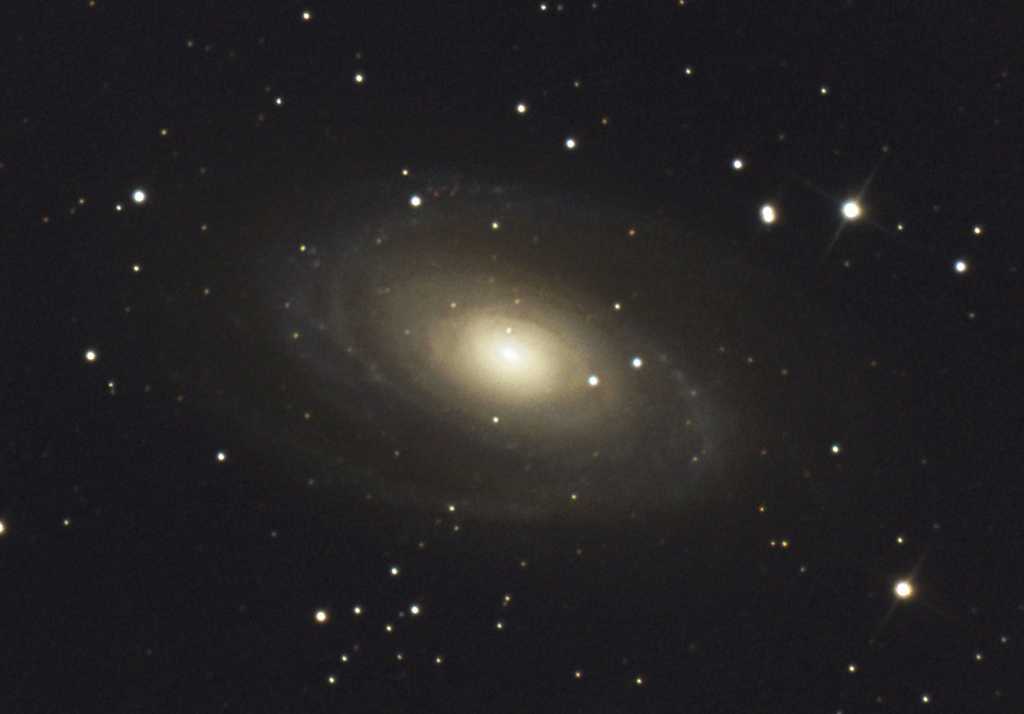

si tu as le temps est ce que tu peux placer un crop semblable sur l'autre galaxie afin que l'on puisse profiter du coeur qui à l'air bien détaillé également !

Oui j'ai lu, merci pour le document.
Bon, une chose est certaine c'est la magnitude de 18 à 22 reprise dans ce document pour les clusters candidats.
18 ou 18.5 c'est la limite de détection de l'image faite au 150. Donc rien n'est impossible. Continuons de garder espoir en se référant au NED.. et l'espoir fait vivre :rolleyes:
Edit : A mon sens l'objet fléché sur l'image HST ne doit pas être une étoile. Pour 2 raisons : il n'est pas "rond" comme les étoiles environnantes et il ne posséde pas d'aigrettes comme les étoiles de même luminosité présentes sur l'image. A mon avis ce n'est pas un objet d'apparence "ponctuelle", mais avec une certaine dimension apparente (qui pourrait être évaluée par comparaison au moyen de la FWHM).
Ou alors une étoile double trés serrée ?

Christian, oui une double serrée, c'est possible.
Je me demandais, quelle est la précision, et les contaminations (erreurs) du NED ? Et la résolution de l'image ? 1 seconde d'arc ça fait 17 pc sur la cible (à 3.6 Mpc), et ces AG extra-galactique font 6-10 pc en taille, il faut une sacré précision là !
Ensuite, dans ce papier récent (je n'ai pas accès au texte complet), rien que le résumé indique bien que c'est très compliqué d'identifier à coup sur des AG là dedans :b: En analysant 24 images au HST de la grande voisine M81, ils ont trouvé: 233 bon candidats AG, 92 régions H2 ou amas diffus, 489 probable galaxies, et 1719 objets inclassables ! Ils ne parlent même pas des étoiles à l'avant plan...http://iopscience.iop.org/1538-3881/139/4/1413/
Enfin, là: http://arxiv.org/pdf/0906.0757 on peut lire qu'ils n'ont pas détecté sur les images du HST des AG éloignés (>4 kpc) du centre galactique de M82 (les images du HST couvrent 6 kpc de distance au centre), ce qui justement les intrigue. Tout cela suggère que l'objet ne serait pas un AG...

Là, comme demandé par Gérald, j'ajoute un crop de M81. Comme je ne sais pas quel format mettre, allez hop, les deux.
Donc, M81:
Et voilà, en espérant que ça aille...
Une nouvelle fois merci pour ton apport sur ce fil. Cela me fait plaisir de rencontrer des amateurs qui suivent avec interêt les documents et les recherches récentes en astronomie.
Je vois qu'une image au 150 mm souléve des discussions de ce niveau.
Je pense que le NED est mis à jour avec les surveys récents, le SDSS de Sloan doit être une entrée importante pour sa base de données. D'ailleurs certaines zones du NED datent encore des anciens surveys de Palomar (POSS2)
Quel est le degré de contamination du NED ? Je ne sais pas. Cela doit dépendre de la précision des survey. Le Sloan fait systématiquement de la spectro en automatique sur les faibles objets. Cela permet d'évaluer les distances. De fait les AG étaient parfois confondus avec des galaxies lointaines en arriére plan, par exemple l'AG "FJ4" de Ngc 185 est désormais requalifié en elliptique lontaine (voir ici ) grâce aux images récentes.
La résolution de l'image est liée ici au seeing et à l'échantillonnage. Peut être 4" ou 5" d'arc.
Mais bon, c'est clair qu'un 150 mm est bien incapable de montrer la taille apparente d'un AG aussi lointain...:b:
Aucun équipement amateur en serait capable je pense.
Sur les images amateurs on ne peut s'en tenir qu'à la détection, donc le RSB. Ici la magnitude 18.5 est atteinte. Cette profondeur permet de sortir des faibles signaux du bruit ambiant du fond de ciel (etoiles, galaxies ou autres), en l'occurrence ce présumé AG :?: identifié comme tel par le NED.
