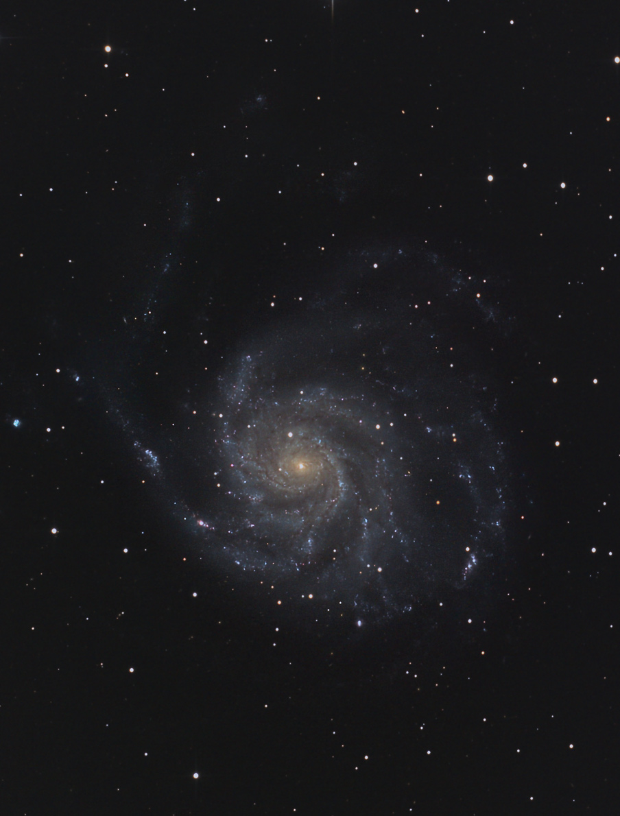

Si dessous crop à 75% tt manuel sur 4 étoiles (nord en haut), cliquez dessus pour voir la version full (nord à droite).

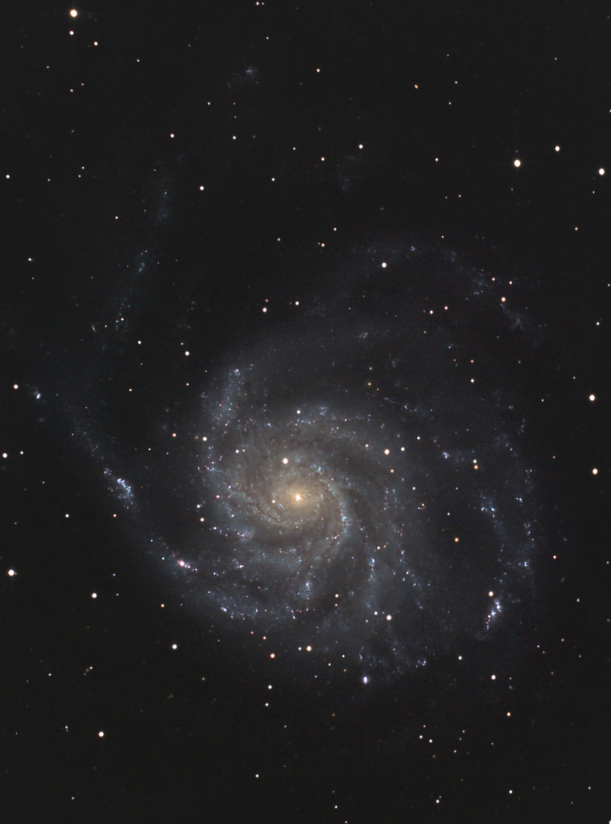

Voila après balance automatique a partir du cataloque Sinbad (sélection de 200 étoiles en auto :
Le crop à 66% (nord en haut), cliquez dessus pour voir la version full (nord à droite).
Ouh pinaise ! La version du bas est vraiment magnifique !! Les couleurs de M101 sont parfaites, par contre les étoiles semblent toutes avoir plus ou moins une teinte "rose/rouge", mais rien de méchant.

J'ai une préférence pour la version manuel, un peu plus relevée et accentuée, mais bon c'est une question de gout...

Pour ce qui est la différence de niveau entre la version manuelle et auto ce que Regim ajuste la couleur du fond de ciel et certainement aussi le niveau en fin la log ma rendu des coéf aux alentours de 0,9 pour chaque couche couleur. Pour la version manuel j'ai applique la version Regim en tant que calque couleur pour l'autre version je publié l'image tel que sortie de Regim d'où la différence.

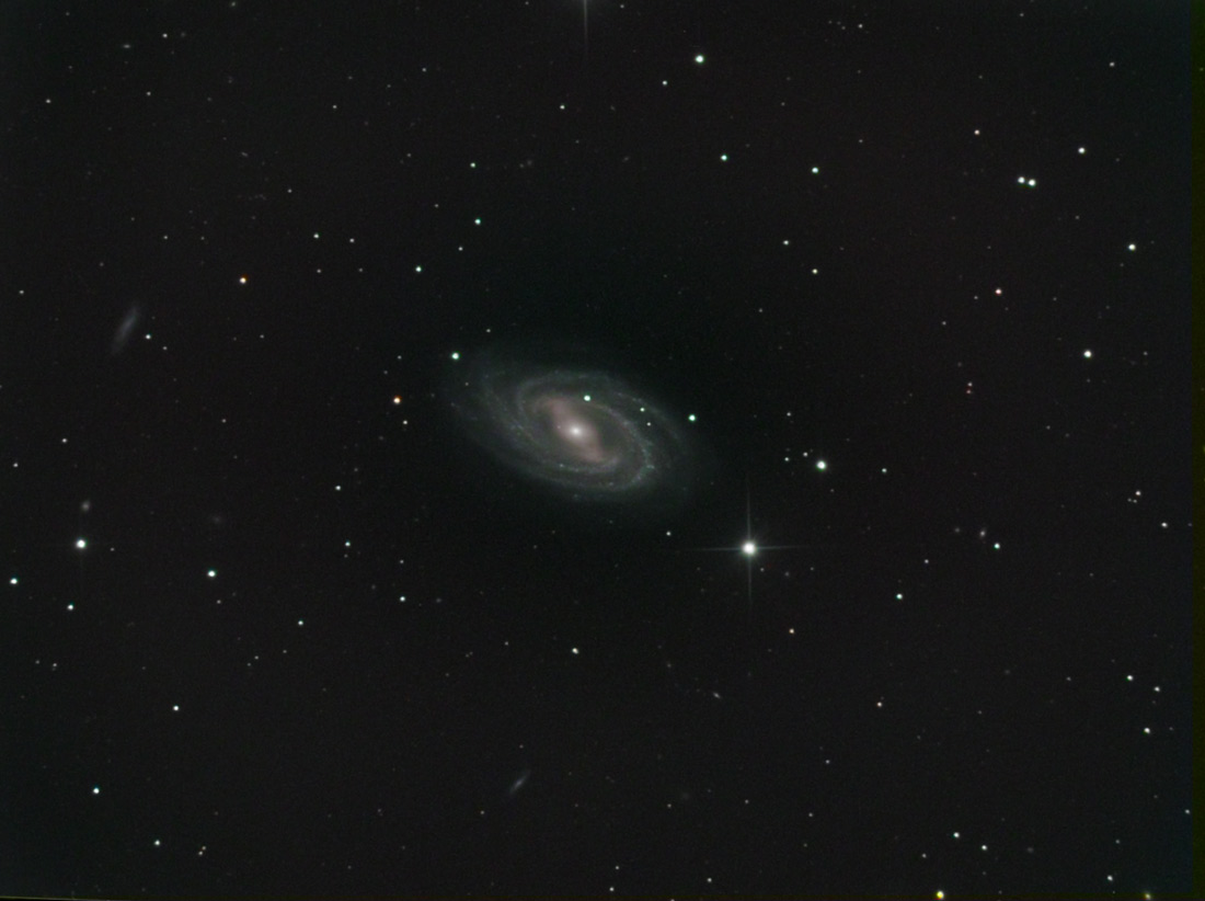

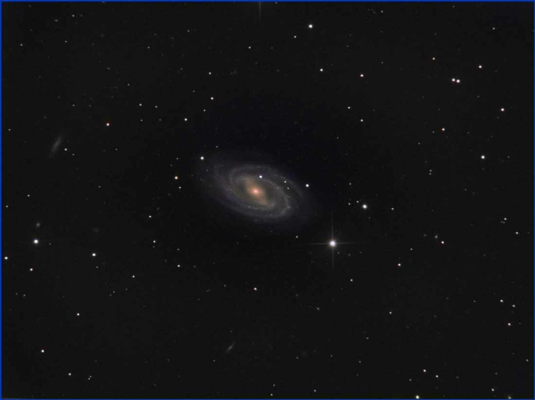

j'ai essayé sur M 109
avant
m109rvb.jpg?psid=1
après
CI_m109rvb.jpg?psid=1
il faudra que je l'essaie sur 101
merci du tuyau en tout cas ;)
en combinant les couches directement sur Regim
109_regim.jpg?psid=1
le vert est trop haut

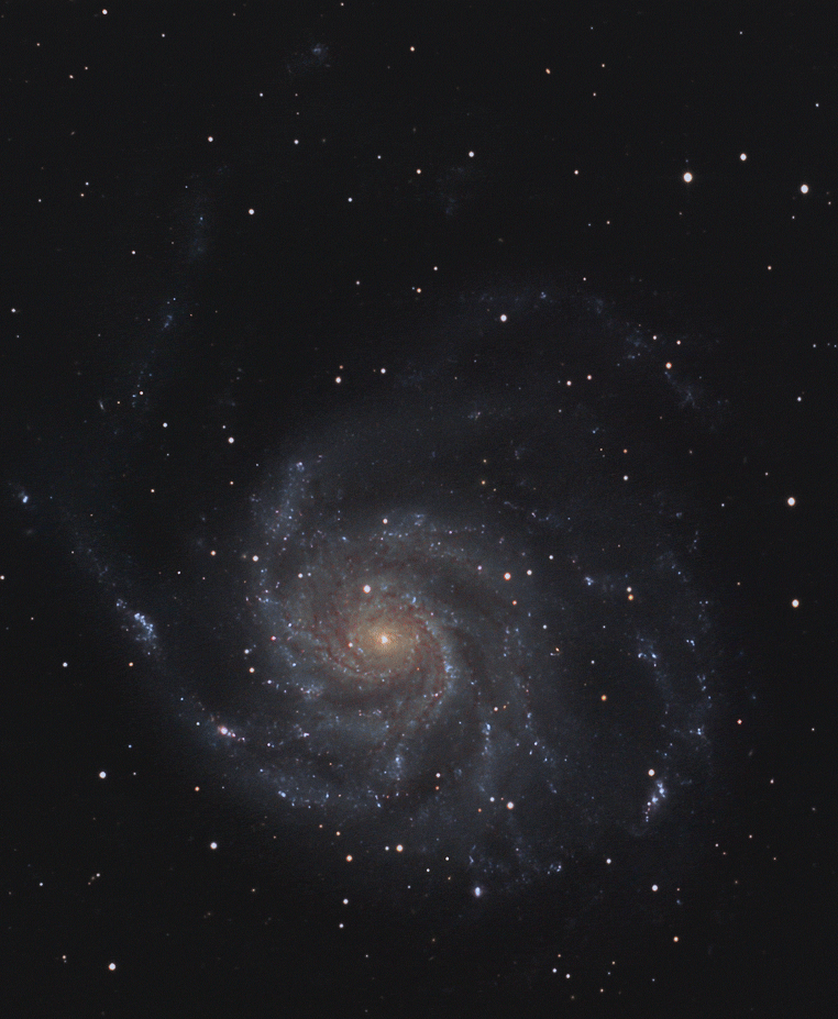

Maintenant que j'ai obtenu la balance j'ajoute ma touche à la photo. Sélection du centre de M101 saturation rouge à 50% et basculement de cette couche légèrement vers le magenta. Ça permet de ré hausser les zones HII.
Cette version ne remplace pas l'autre, elle est complémentaire. Le plaisir de sortir ces régions sans avoir utilisé de filtre à l'acquisition.
Regardez la transition, clic sur la photo pour la version full :

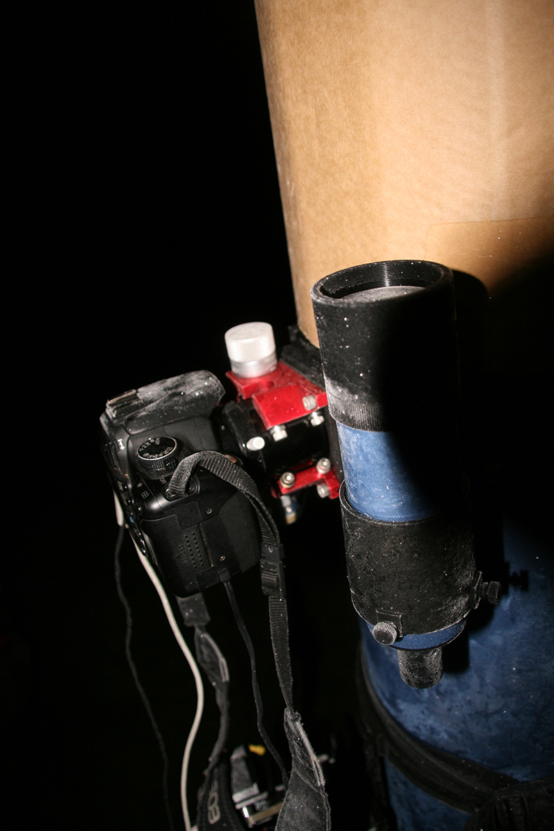

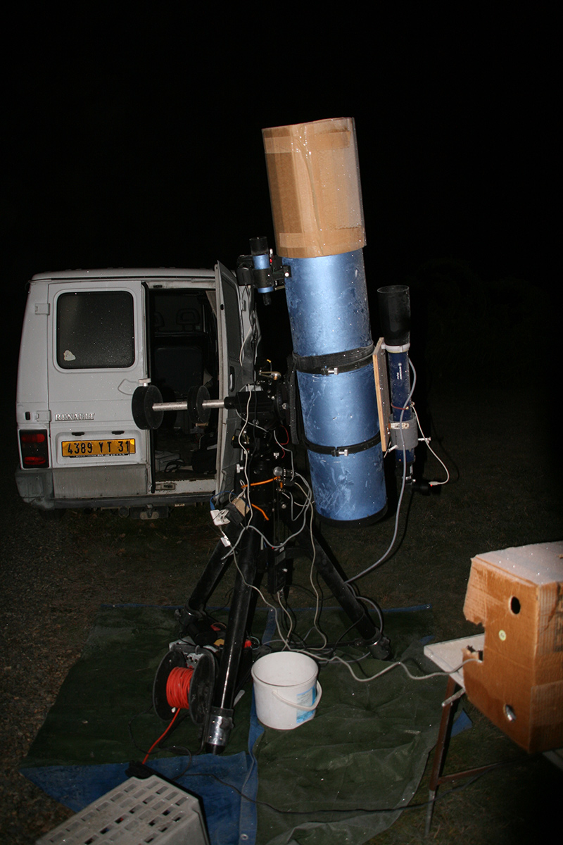

Désolé de remonter ce post mais il manque l'ambiance lors de la prise de vue. Comme vous voyez l'APN profite d'une bonne mise en température, alors que moi j'ai les doigt tellement gèles que je n'arrive pas a serrer correctement la fixation de l'APN.
Visiblement j'ai oublié d'enlever le chercher pour équilibrer l'instrument. Et je n'ai pas attaché les fils qui pendouillent de l'APN. Deux reglages influencent la qualité du suivi oubliés, ce n'est pas sérieux. Faut dire que j'avais une grosse grève qui me prennait littéralement la tête et que j'avais du mal à coordonées mes actions. Pour charger les affaires je mis plus de trois heures alors que d'habitude il me faut 30 min!
