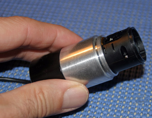

Le tube dans lequel la Lifecam est vendue est trop fin pour tenir dans un PO 31.75 mm. On doit donc ne garder que la partie interne de la webcam (elle aussi tubulaire) et l'insérer dans une jupe d'un vieil oculaire comme le montre Gary Honis :
Un peu de ruban adhésif sera peut être nécessaire pour que la caméra tienne bien dedans sans glisser trop facilement.
Une fois la caméra modifiée il ne reste plus qu'à l'insérer dans le PO pour la photo au foyer, ou n'importe quel système de projection oculaire (pour élargir le champ si le plan du capteur est à une distance inférieure à la focale de l'oculaire, ou grossir autrement) ou Barlow (pour grossir).
