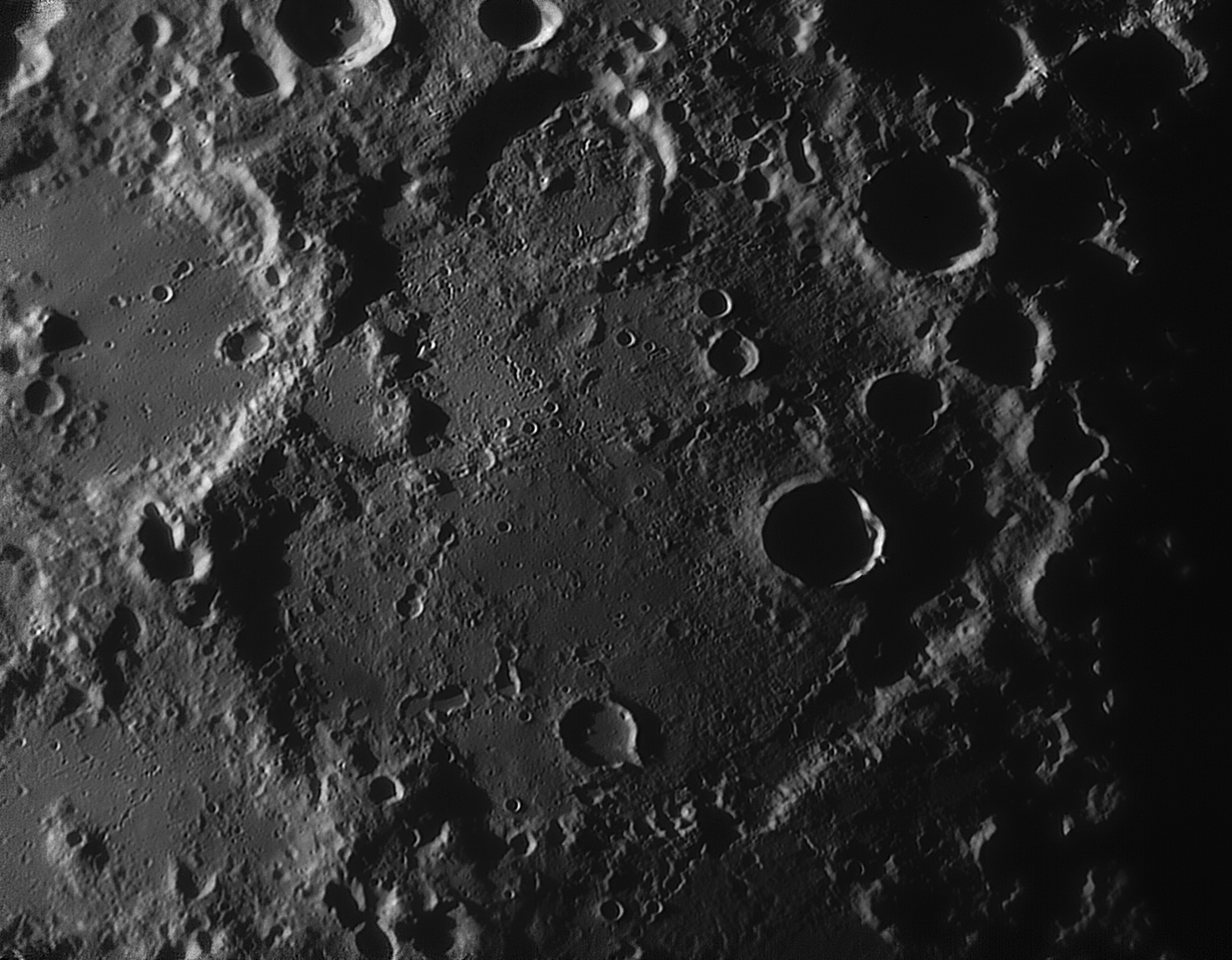

Aller le petit Deslandres du soir en 2 champs.
Reste encore pas mal d'images à traiter de cette nuit du 11...;)
Newton T400 F/D 4.5 perso (optiques Mirrosphere) sur monture LXD 750.
2 Captures de 2000 images, environ 300 images retenues par plan, PL1-M plus filtre orange, projection barlow 5X.
Tri à l'oeil de chaque capture, traitement Registax 5, puis Iris et Photoshop
pour la mosaïque et les retouches cosmétiques.
Images à 85% de la taille d'acquisition.

Tu as bien fait, à 100% il y aurait eu trop de détails !!!! :D
As-tu déjà estimé ta meilleure résolution (je parle du plus petit détail que tu as pu photographier) ???

On m'avait dit sur un autre post qu'un certain albéric avec un 400mm. C'est donc toi. Quel zoom lunaire!!
Tu es certain que tu n'a déjà pas atteint une meilleure résolution? Théoriquement, ton instrument devrait presque atteindre les 500m par pixel (sans turbulence :p)
Possible, en des points très localisés seulement, mais pas encore sur l'ensemble de l'image.
Ca n'est pas faute d'essayer pourtant.
Avec le recul (j'approche lentement des 2 ans depuis la première lumière du télescope),
j'ai fait une petite analyse personnelle des raisons pour lesquelles je n'ai pas encore pu pousser
le télescope à fond :
1 - l'ennemi héréditaire, la turbulence ! Depuis que je l'ai, je n'ai jamais eu
de figure d'Airy stable ou faiblement affectée par la turbu. Donc j'affine
la collimation à l'ordre 2, en intra-extra focal, du moins quand les
nuages m'en laissent le temps. Dans certains cas je me contente d'une
simple collimation à l'oeilleton (mais celui-ci avait été collé avec soin
par Franck Grière et je sais que je suis très proche de l'ordre 2).
