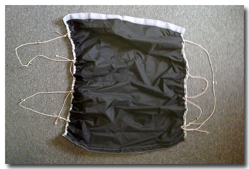

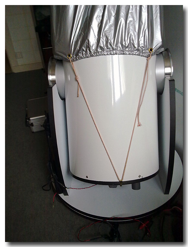

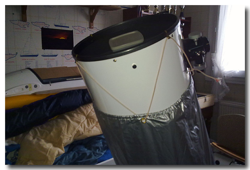

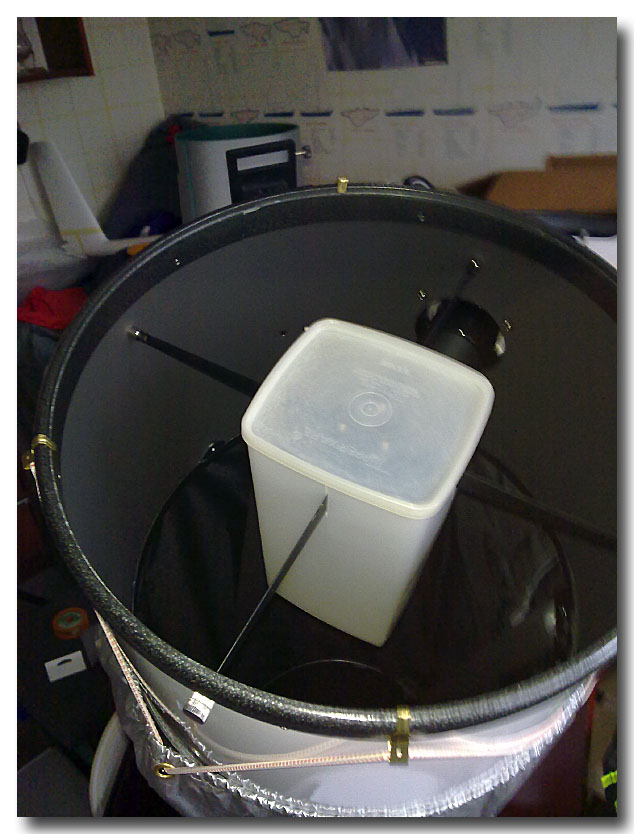

Pour le problème soulevé par Leymuri du secondaire exposé pour le transport , je l'ai résolu avec une boite tuperware que j'ai légèrement découpé pour laissé passer l'araignée et qui après avoir remis le couvercle, protége complétement mon secondaire pendant les transports.
Pour la jupe, j'ai mis des œillets et un sandows pour la maintenir tendu.
J'ai oublié de te demander Olivier si tu pouvais mettre une photo pour la jupe je ne visualise pas où tu met les œillets et les sandows.
Merci

  alex42 a dit :
Merci
Voila, les photos sont pas terrible car prise avec mon telephone :
Voila la protection du secondaire:
