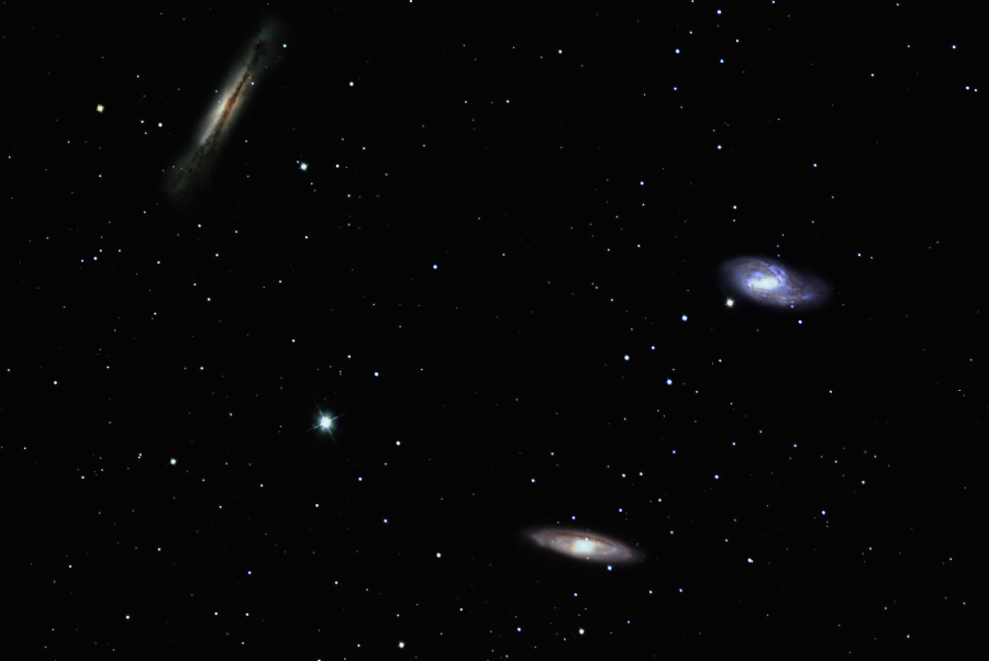

Enfin une nuit claire digne de ce nom.Je vous propose le Trio du lion au 510 mm.
Caractéristiques de l'image:
510 mm F/D 3,7 ( avec correcteur de Wynne).
CCD Atik 11000 avec filtres LRVB Baader.
53 poses de 1 min en Luminescence en Bin2
20 poses de 1 min en Bin 2 en rouge, vert et bleu.
Prétraitement IRIS, traitement DDP Iris
Il reste un gradient que je vais tenter d'éliminer à tête reposer.La je suis un peu pressé et j'ai fait çà vite fait.
La full: http://cjoint.com/data1/1cBsRakzyyY_trio.jpeg

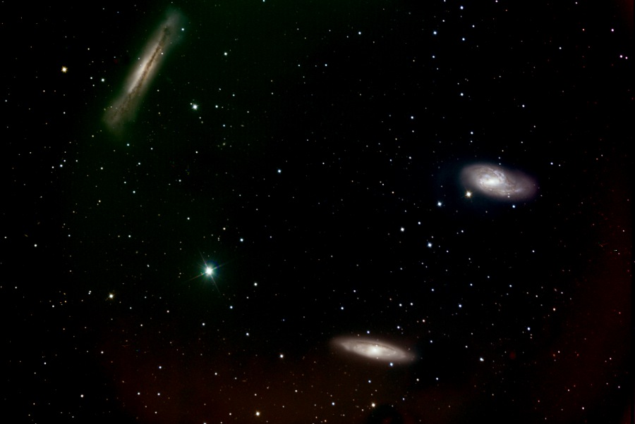

en bas, le nuage rouge ? c'est un vrai nuage ? ou bien est-ce que cela vient du traitement ?
egres:b:<-- t'es vraiment indiscret, toi
serge:b:<-- j'veux apprendre, c'est tout
egres:b:<--ok, mais n'en rajoute pas
Ben justement c'est çà le gradient .Faut que je peaufine le traitement; il y a un problème de fond de ciel.Disons que voilà un avant goût.

C'est une bien belle image du trio mais c'est dommage que tu ais eu ce gradient. Remarque, c'est bien car tu as les 3 couches représentées :be:! Tu me diras, c'est bien aussi car chacune des galaxies a sa couleur :D3628 elle a eu le vert, m66 le bleu et m65 a eu le rouge :b:comme ça personne se bat, une couleur pour chacune. Je pense que si tu passes les 3 galaxies (en les séparant) au mixeur (vu qu'elles ont leur couleur) tu va avoir une superbe image RGB:D
Bon, je te charie mais un coup de photoshop et ton image devrais revenir encore plus belle.
Amicalement.;)
Franck
Une image d'un beau trio.Dommage pour ce gradient,mais je pense que tu as trop poussé ton traitement.Les "nuées" entourant les galaxies sont trop tranchées.Le bas comporte ce
gradient rouge et le haut gauche un gradient vert.Une petite balance des couleurs sans
trop d'agressivité,et un traitement plus doux,peuvent rendre plus d'effet à l'image.
Ce n'est que mon point de vue,hein!
Jean-Pierre
Je prends le train tout à l'heure j'ai 3H20 à tuer dans le TGV.Je vais reprendre tranquillou le traitement.Je pense que çà pêche sur les dernières étapes du traitement.
salut,
mis à part ce petit gradient, qui ressemble fortement à un problème de flats, c'est une image impressionnante
bravo
amicalement
guillaume;)

elle est vraiment magnifique cette photo pleine de détails et supers couleurs,mise à part le gradient,le 510 fait vraiment du bon boulot,chapeau!!!
co26
Ah effectivement, ça cause!! comme tu me le disais tout à l'heure, y'a du détail!!!
Dis donc, t'as fais drolement vite pour déjà la traiter cette image!!!:b: ...ou alors t'as traité au volant de ta voiture...dangereux ça:D
Quand tu l'auras traité définitivement, ça va causer très très fort!!:cool:
En tout cas, bravo;)

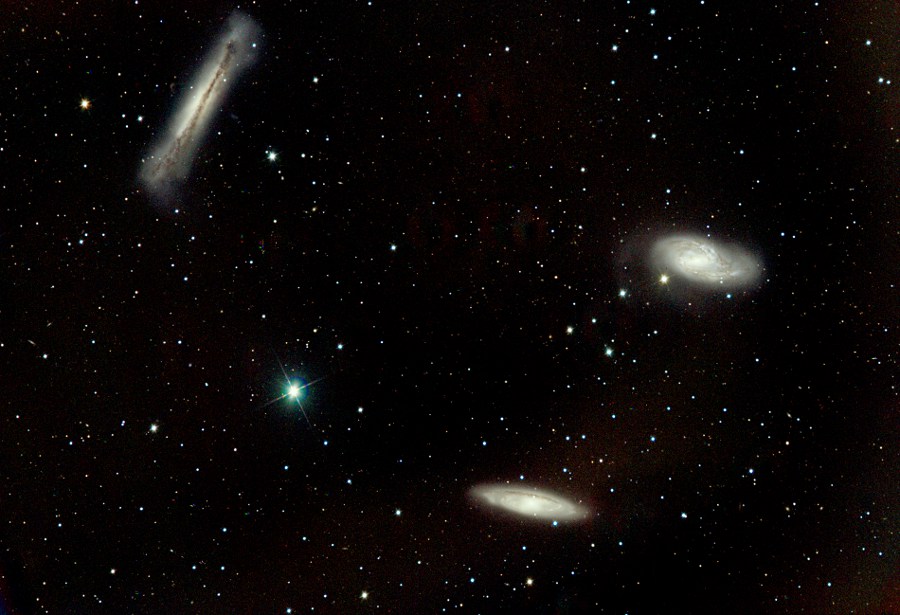

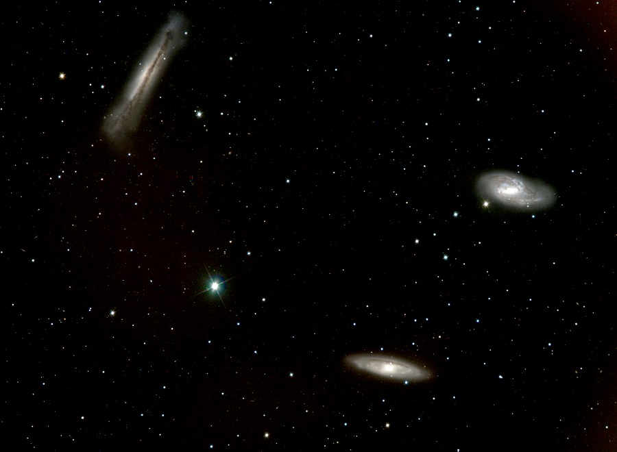

resalue tient j'ai fait une petite retouche a ton image j'espere quelle seras a ton gout
amicalement lionel
11016-1298847052.jpg:mad:
Modifié par yoyo26
Re,
Je ne voudrais pas te vexer,enfin,tu n'es pas susceptible,j'espère?
Mais je préfère encore ta première version.
Le traitement est encore plus agressif,ton gradient rouge prend toute l'image et un
bruit logique.Les détails des galaxies sont un peu plus effacés.Bon j'espère que ce que
je constate est dû à mon écran.Attendons d'autres avis.
Ah croisement avec Lionel,voilà c'est déjà mieux le traitement de Lionel (avec quel log tu as traité Lionel?)
Jean-Pierre
Je viens de comprendre ...tu l'a traite depuis ton eeepc 10', c'est ça??
A mon avis, il ne te permet pas te voir la diff fond du ciel/galaxie(qui sont magnifiques) qui est trop tranché mais effectivement, il a l'air d'y avoir un très très fort gradient!!
J'ai déjà eu un soucis similaire sur un traitement, du vert, du rouge, du bleu, chacun de leur coté, ça venais des flats, en tout cas c'est en les refaisant que j'ai réglé le problème.
Là, pour le coup, tu es obligé de couper assez haut le bas de l'histogramme et tu perds pas mal de signal. Comment tu fais tes Flat avec un diamètre pareil ?
Ca reste une très belle image, plein de détails, vivement les prochaine :).
