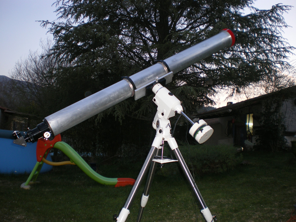

Par rapport aux photos, j'avais un pare buée pour observer.

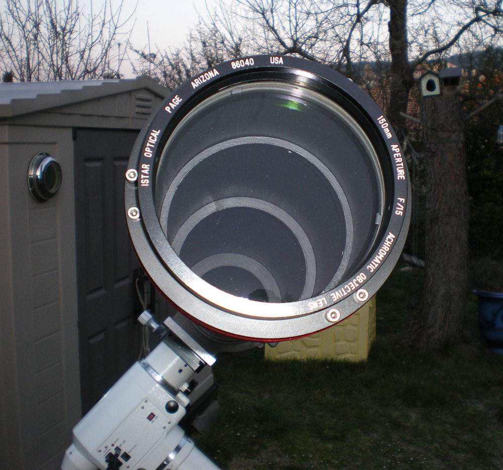

Voilà qui est pour le moins très encourageant, le test est passé avec succès ! Donc ISTAR est un fabricant crédible, excellente nouvelle.
Pas trop de chromatisme même à 3D de grossissement et tu as l'air satisfait du piqué d'image. c'est très prometteur en effet !

C'est superbe, en tout cas! Maintenant, cela vaudrait le coup de te fabriquer une grosse monture équatoriale, bien dimensionnée, simple, trapue et robuste avec des palliers auto-aligneurs et avec le trépieds qui va avec ....;)

Ça serait bien effectivement en fixe sur un poteau ds le jardin. :-)

La colim des deux lentilles entre elle, je n'y ai pas accès, elles sont bloquées dans le barillet.
C'est le réglage des axes optiques du doublet et du PO qu'il faut confondre.
J'appelle ça la colim, mais le terme est peu être impropre.

J'ai réglé mon PO avec le laser pour le faire pointer vers le centre du doublet, mais je pensais pas qu'une partie du faisceau serait réfléchi en retour vers le laser de colim !!
Je vais revoir ça.

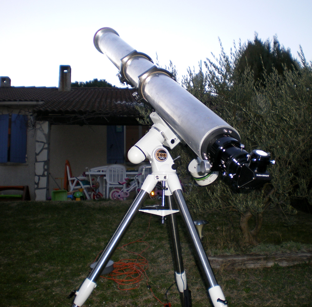

Tiens, je poste une image avec les 2 lulus:rolleyes:

Sympa ton setup JF, tu dois pouvoir laisser le tout en place avec une bâche, ça a l'air stable sur ta colonne béton.
"PS: Si tu mets l'AD à fond les ballons, ça fait ventilateur ?"
Pas l'AD! Mais avec la DEC oui, je décolle !!
lol
