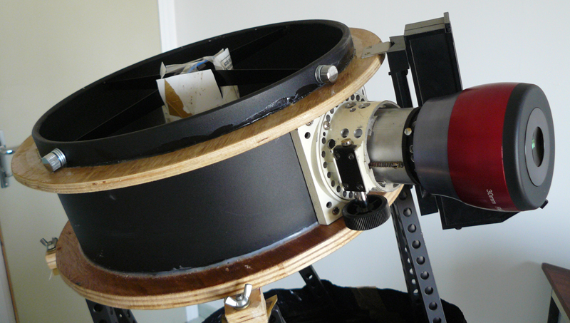

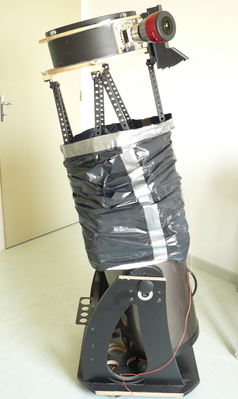

Pour donner une idée, le voici monté sur mon XS-12 300/1500 récemment revu avec une nouvelle cage secondaire
en aluminimum. Au final, ungain de poids de 2 kilos sur le tube optique, en comptant le contrepoids fixé à
l'arrière qui a disparu définitivement. En plus comme il est un peu déséquilibré et trop lourd de l'arrière
ça a compensé en partie l'énorme porte à faux engendré par l'oculaire :

Il ne lui reste plus grand chose d'origine non modifié, hormis la partie miroir primaire du tube optique : :be:

Avec la cage de secondaire refaite à neuf, le télescope est un peu trop lourd de l'arrière ce qui permet de compenser en partie le poids de l'oculaire. Mais même avec ça, il est cette fois un peu trop lourd de l'avant avec le Kepler. Heureusement en serrant un peu plus la friction, ça compense.
