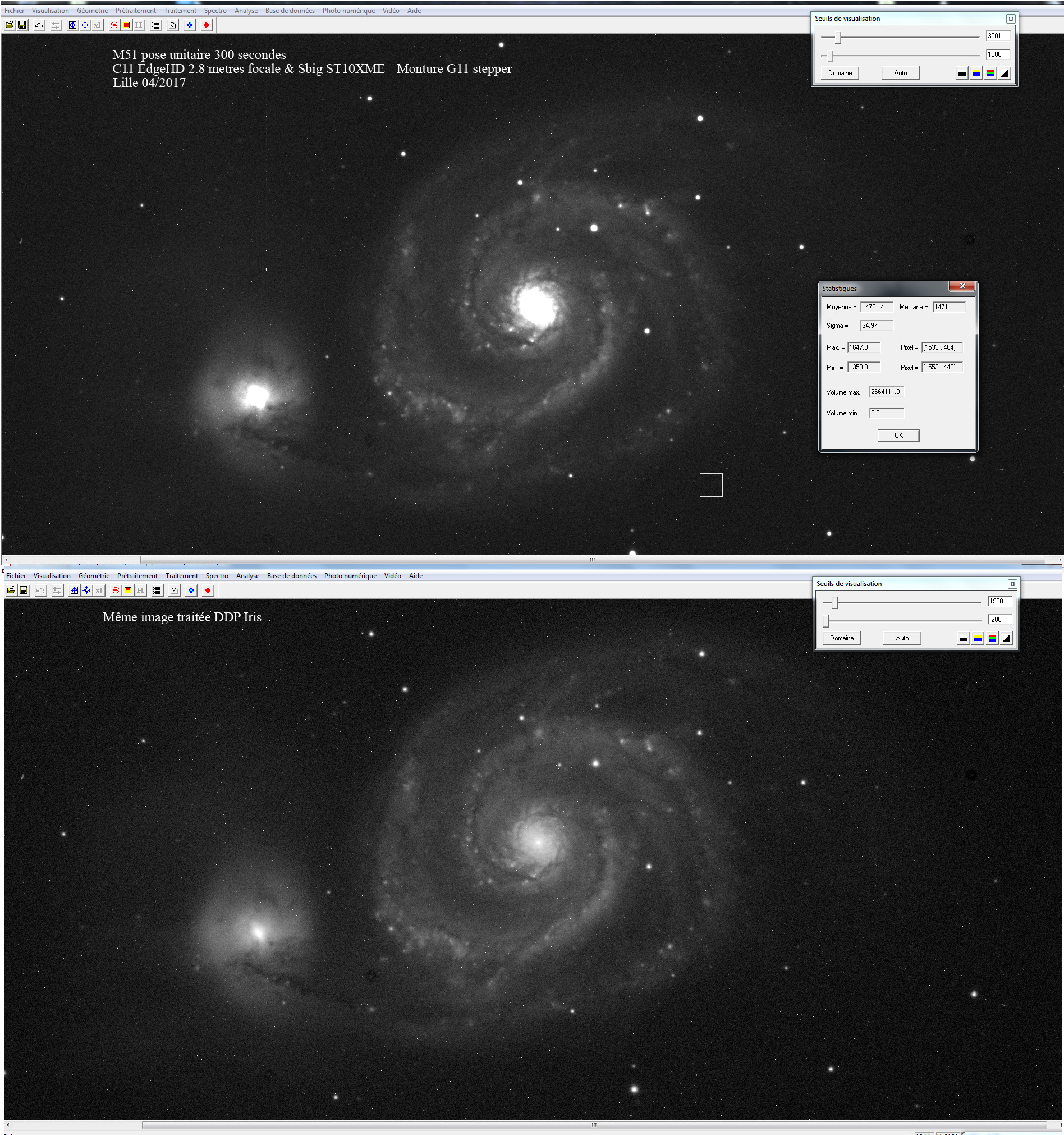

Lucien, le temps de pose a varié de 200 à 210 secondes unitaires pour cette série M51.
Le fond de ciel était à 3200 ADU avec un SQM de 19.2 à 0H
Le bruit sur l'image finale est de 6 ADU, ce qui est trés correct et permet de renforcer les faibles signaux sans trop générer de bruit.
Voici une seule pose de 200 secondes avec la Sigma 1603.
Ici le seeing moyen est de 2.5 secondes d'arc :
Modifié par christiand

Merci pour ta reponse j'y suis ce soir avec de l'humidité et je n'arrête pas de modifier les réglages en définitive un coup de seiche cheveux sur la lame aurait été plus efficace . Je suis avec de poses de 300" avec un seing autour de 3 et un fond de ciel a 3000 ADU. Je vais descendre à 200" par contre j'ai mon suivit dans les choux en ouvrant le toit tout à l'heure il a buté sur les contrepoids et la mes n'a pas aimé . J'ai bien affiné mais il y a de la dérive . Demain je vais abaisser la platine.
Ok Lucien.
Je vois que tu es confronté à des problémes mécaniques.
Pour la pose il ne faut pas faire forcément la même chose de ton coté. Si je fais des poses de 200 secondes à F6.3 c'est pour limiter le bruit photonique. Peut que chez toi les conditions sont toutes autres.
Priorité au guidage et à la finesse des images... ensuite tu géres les temps de poses. Mais il est inutile de poser trés longtemps si le fond de ciel est élevé, tu fais pire que mieux et générant du bruit sur l'image finale.
2 choses qu'il est bien de garder à l'esprit :
1/ FWHM la plus basse possible
2/ Viser un bruit inférieur à 10 ADU sur l'image finale compositée, donc un nombre de poses suffisantes pour le RSB et pour la réduction du bruit.
ok je t'ai envoyé une brute à 200" en Mp, problème mécanique oui un simple choc sur les contrepoids me fait perdre 100" dans le suivit.
