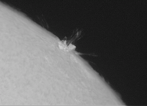

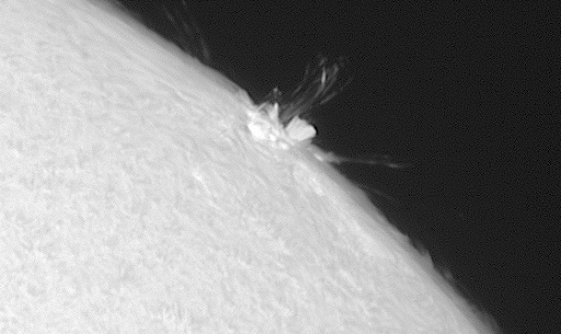

Soleil en Halpha du 8/3/2011 (Lunt 100)
zorgdotnl
Enfin du soleil ET un moment de libre!!!! Arret de prise a cause des arbres:mad:
Une anim de plus sur cette éruption:be::be: malgré beaucoup de turbu
Lunt100 F/D7 BF3400
Powermate 2.5
Basler acA640-100gm (sur EEEPC+HD USB: 15 i/s)
Format : Mono 12
Exposure : 3 ms
Gain : 399
Black Level : 0
Shift : 0
Environ une heure de prise par paquet de 1000 Images
Traitement REGISTAX, puis virtualdub....
Elle est très sympa cette éruption :) dommage pour la turbu
15i/s cela me paraît assez lent pour la petite basler, tu ne peux pas aussi réduire drastiquement le nombre d'images avec le stack de Registax?
C'est quand même une belle animation souvenir :)
Jean-Luc
Merci les gars!!!
Et un grand merci à Felopaul pour son soft qui à permis de tout enregistrer!!!!!
Pour avoir un meilleur framerate, il faut que j'essaie avec un bon routeur.
J'ai pris les 10 meilleurs images de chaque séquence, mais c'est le recalage qui floute!!! Je n'ai pas eu le courage d'aller à la pêche à la main au meilleures images... J'ai laissé tourner Registax en batch... j'essaierai avec Avistack!!

Je souhaiterais faire deux remarques,constructives bien sûr,
-lorsque la turbu est bien présente, ne force pas trop le grandissement de l'image,tu vas y gagner de toute façon en qualité ,(certaines vues sont bien détaillées )
-essaies d'aligner un maximum d'images ,
sur ton anim les images sont bruitées ,justement par manque de vues (force pas trop les ondelettes ) ,
c'est dommage l'évènement valait le coup ,tu as bien fait de toute façon d'être derrière la Lunt .
tu vois je suis devant l'ordi ce matin (en plus j'ai pas de Soleil !),je viens juste de terminer les traitements des jours derniers !!!!
Cordialement
Etienne

Merci pour ces remarques constructives!!
J'ai essayé de moyenner 30 ou 100 images sur 1000, mais Registack n'arrive pas à les recaler correctement, je perd trop en résolution.
J'ai essayé en automatique avec Avistack, puis Registack pour faire la video, c'est pas mal!!!
