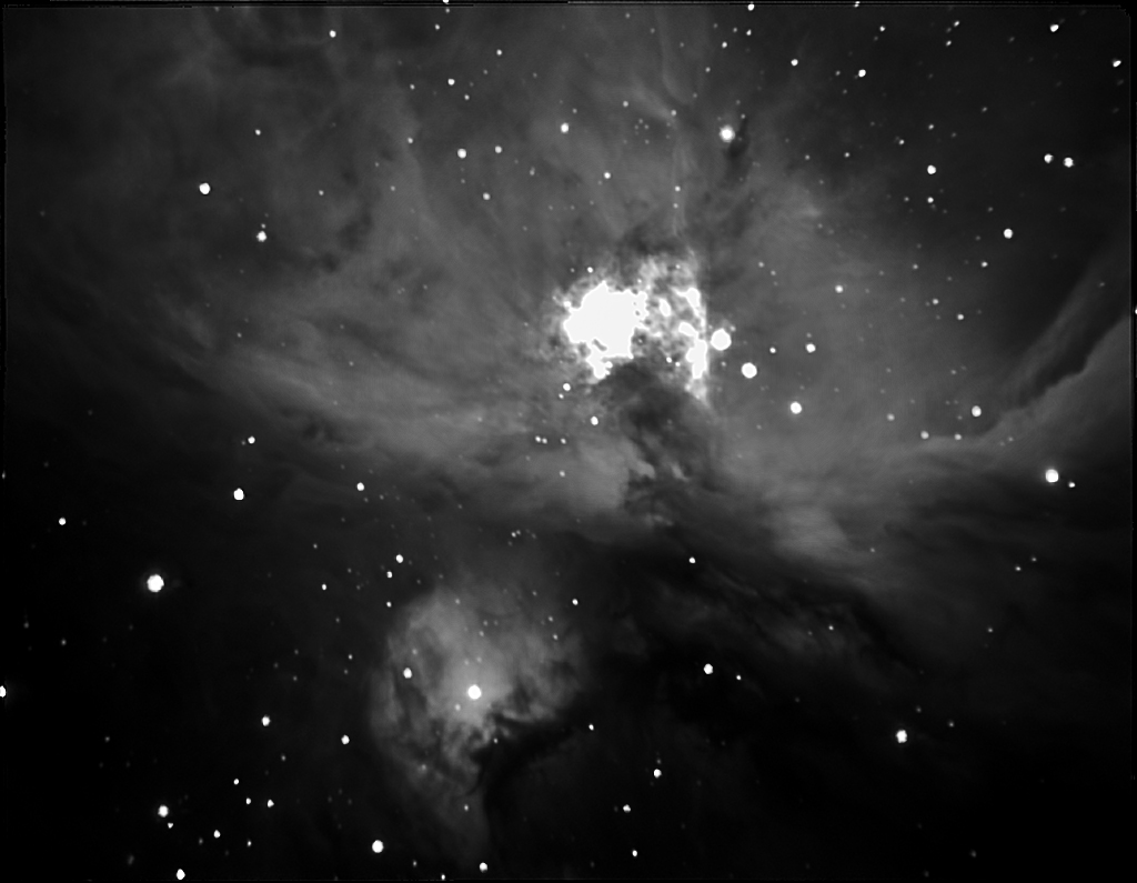

Et l'image :

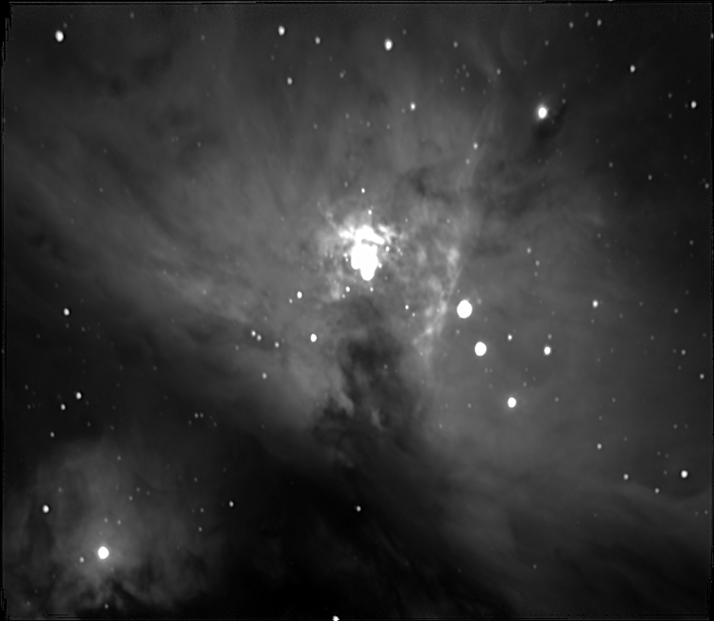

Voici la même équipe, mais cette fois avec le Red 6.3 (le reste est inchangé)

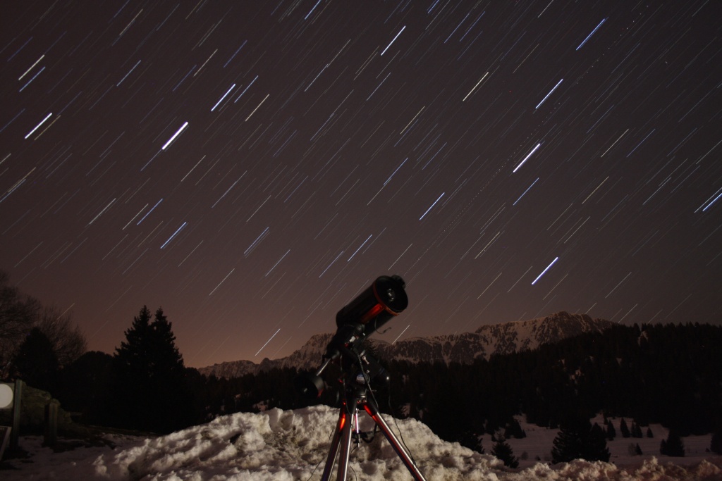

Et un petit bonus :
Je suis plutôt satisfait de la luminosité offerte par ce setup (C8+red 3.3). Sur la photo avec le red 3.3 les étoiles semblent allongées sur le coin supérieur droit, mais pas sur les autres coins :?: A voir...
Pareil pour celle avec le red 6.3, les étoiles sont allongées vers le haut... pourtant il s'agit bien d'un réducteur/correcteur. A quoi cela est du ?? Une collim à perfectionner ou simplement la distance correcteur/capteur qui à peaufiner ??

Je viens de rajouter une seconde image faite dans les mêmes conditions, à savoir pas d'autoguidage et des poses de 15". La seule composante qui change c'est le correcteur qui est le 6.3 au lieu du 3.3.
Tiens je pensait justement à toi ces derniers jours.
Il marche bien finalement ce red 3.3 ? Me voila rassuré sur tes premiers essais en tout cas !
Marc
Pas mal comme test!
mais la DSI2 est très sensible et 15s semble être le maximum
tu devrais essayer Iris et la fonction DDP, la transition des blancs serait moins dure
à la limite rien ne t'empêche de faire le prétraitement avec DSS puisque tu en as l'habitude

Ma priorité n'était pas d'obtenir une image de M42 avec un cœur pas cramé.
Le but était surtout d'apprivoiser ce nouveau setup, voir comment réagissait le capteur avec ce nouveau tube et ses accessoires (les réducteurs 3.3 et 6.3).
Comme l'a dit Gérard, 15s c'était bien le maxi. En 30s, c'était complètement saturé !!!
Quant à "l'effet 3D" évoqué par Will, il est davantage visible sur la première photo que la seconde... Cette dernière a certainement souffert des quelques rafales et d'un seeing plutôt moyen.

Il peut-être intéressant d'optimiser la collim avec ton réducteur
avec CCDInspector
D'une manière générale, il faut contrôler ton C8 avec le F/D natif puis
à l'aide des réducteurs
C'est bien de mettre un repère de rotation sur les RED pour voir ce qui se passe réellement en cas de gros PB de Tilt
Avec la dynamique de la DSI, tu peux travailler en HDR
