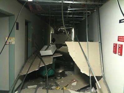

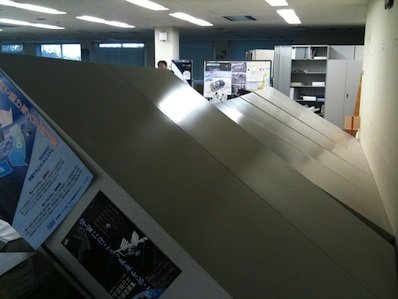

A noter (puisqu'on est sur un forum d'astro) que certains des bureaux de la Jaxa (l'agence spatiale japonaise) n'ont pas été épargnés non plus. J'en veux pour preuve ces quelques images du centre de contrôle de Tsukuba, situé à quelques kilomètres au nord de Tokyo, dans la préfécture d'Ibaraki :
Et l'article en anglais : http://spaceflightnow.com/news/n1103/11earthquake/
