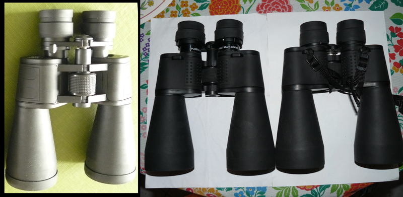

Sur cette photo, à gauche sur fond vert ce sont les jumelles d'origine non modifiées.
A droite la version 'débouzée' dans le premier post. Je vous propose donc la version 2, au
centre de la photo :
La modification prend à peu près autant de temps, reste d'une complexité comparable mais cette
fois elle est plus onéreuse. Les zoom sont remplacés par des oculaires Plossl 25 mm basique.
Au début je pensais me procurer un second Orion Sirius 25 mm (vendu avec le XT12) mais cet
oculaire ne se prête pas bien à la transformation dans la mesure où le diaphragme de champ
est fixé sur la jupe amovible. Or il faut à la fois supprimer cette jupe et scier à raz les
tube de guidage des oculaire d'origine pour atteindre le foyer et faire la mise au point.
Heureusement les SkyOptic 25 sont eux mieux adaptés, on peux dévisser la jupe en gardant le
diaphragme de champ. Donc après avoir scié les corps des deux oculaires pour les débarasser
d'une partie filetée inutile et réduit les diaphragmes de champ au minimum avec le Dremel,
je n'ai gardé que les pattes-support des anciens oculaires. En fendant ces pattes on peut
faire coulisser les oculaires en forçant un peu, ce qui laisse la possibilité de régler
un oeil différemment de l'autre pour compenser. Il faut aussi garder les oeilletons en
caoutchouc des zoom en plus de ceux des Plossl pour un placement d'oeil idéal.
Vous l'aurez compris, la modification est pour le moins irréversible... :b:
Résultat : on a cette fois des 10 x 60 mm nettement plus lumineuses que les 15 x 60 et l'image
est aussi nettement plus piquée. Comparée aux Bresser 10 x 50, le piqué d'image est là aussi un
peu meilleur et elles sont légèrement plus lumineuses. Le champ est par contre un peu plus faible.
Testé très rapidement sur le ciel entre 2 nuages : un pur bonheur ! Content je suis ! :be:

Malgré des démangeaisons de la perceuse, je me suis cette fois arrêté à la scie !:p
