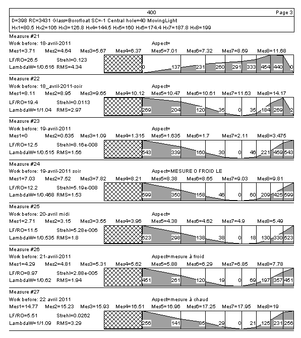

Quelques nouvelles du miroir (j'ai poli ce midi). L'outil étant voué à la poubelle, j'ai essayé de badigonner les carrés avec de l'essence de térébenthine avant le pressage. Ca n'a pas fait grand chose, excepté une texture un peu gluante du mélange eau/cerox.
Après 30 minutes de pressage, j'ai travaillé miroir dessus (4 tours courses W 1/4 à 1/3D) puis miroir dessous (3 tours 1/4D W décentré avec surpression sur l'avant dernière zone + 4 tours 1/4 à 1/3D en W).
Au final la partie centrale va vers la sphère jusqu'à la zone 5 (sur 8) avec 1.32mm de tirage entre Z1 et Z5, la zone 6 correspond au sommet de la bosse puis ça plonge en Z7 et Z8. C'est bizarre car avant ca ne plongé qu'en Z8. Je ne comprend pas bien pourquoi en sphérisant le centre je décale aussi le sommet de la bosse vers le centre :?:.
L'explication est peut-être dans cette poix trop dure : en position miroir dessus, je vois que le mélange eau-cerox est plus épais sur le pourtour qu'au centre (sur une largeur d'environ 3-4cm soit de Z6 à Z8). Je serais donc plus ou moins en train de travailler avec un peu outil... :confused:

Dernière séance hier midi avec l'outil actuel : c'est n'importe quoi et incompréhensible. J'ai alterné miroir dessus / miroir dessous, course en W 1/4D à 1/3D, pour continuer à revenir vers la sphère.
Et là je me retrouve avec un bord qui plonge de plus en plus, sur une zone de plus en plus large, et un centre qui se creuse. Bref, une hyperbole à -1.9 !!!!

Et voilà, le nouvel outil est terminé (depuis 1 semaine) et utilisé avec bonheur :cool:
J'ai donc refait un outil en plâtre (car c'était le meilleur rapport propreté/côut), commandé la poix chez Mirro-Sphère (merci Franck Grière), coulé les carrés et enfin collé et collé les carré de poix. Pressage et rognage fin de semaine dernière et première séance lundi.
Tout d'abord le contact change tout de suite, c'est beaucoup plus doux et la friction est nettement plus constante. Je n'ai plus d'à coup. :wub:
Résultat en 3h (et un rognage de carré), plus de bord rabattu en travaillant miroir dessus avec surpression sur l'avant dernière zone.
Puis 1h de parabolisation (et rognage) outil dessus pour être sûr de bien polir l'extrème bord (il restait un très fin bord rabattu sur moins de 2mm, visible au Ronchi), encore 1 heure de parabolistion (re-rognage) mirior dessus et je progresse doucement vers la parabole.
