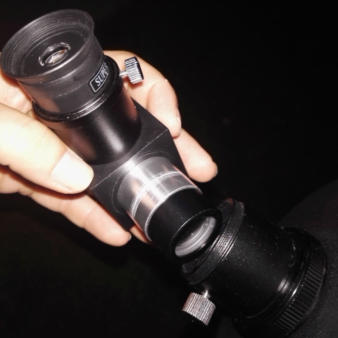

En fait, il est tombé et il y a du boulot pour la remettre en état :
- le moteur sur l'axe horizontal ne fonctionne pas
- le filetage du renvoi coudé est endommagé (le porte occulaire ne tient plus
- dépoussiérage à faire
pour commencer par l'essentiel, la monture est une Sky Watcher AZ SynScan goto, comme sur cette page https://www.promo-optique.com/telescopes-maksutov-skywatcher-127-1500-sur-az-synscan-goto-p-75491.html
En vertical, elle se déplace suite les commande à la raquette. Elle se déplace aussi manuellement (!?) même monture démarrée, sans frein.
En horizontal, aucun bruit, aucune erreur sur la raquette. Elle est bloquée si on tente de la tourner. Quelqu'un a t'il déjà rencontré ce problème ?
Bonne nouvelle ce soir, j'avais juste commencé le démontage de la monture SkyWachter AZ SynScan GoTo bloquée sur l'axe horizontal. Les capots enlevés, avant démontage complet électronique et axes de rotation, je fais un dernier test avec l'alim et la raquette... et après plusieurs essais en tapotant moteur et électronique, il se met en route !!!!! :p
Depuis, ca semble ok.

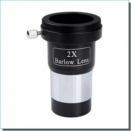

Q2- la barlow x2 est vide : c'est juste un tube, pas de lentille à l'intérieur. Pourtant, les info sur les sites marchand confirment bien la présence d'une lentille
https://www.maison-astronomie.com/barlow/3299-barlow-photovisuelle-2x-3175-mm.html
Q3- Sur le renvoi coudé, j'ai une lentille. C'est d'origine ça ?

Q2: Certaine Barlow sont assemblée vissé, donc tu n'as peut-être pas la lentille... ou celle-ci est en Q3.
Q3: j'ai pas mon renvoi coude sous la main, mais il se peut qu'il comporte un pas de vis porte filtre. Donc la lentille pourrait être celle de la barlow, ou un réducteur de focale.
Tu devrais pouvoir le dévisser.
Q2/Q3: si ta barlow a un pas de vis en bout de tube, peut-être la lentille vissée dans ton renvoi est la partie manquante de la barlow.

Q2 et Q3- c'est pour le savoir que j'ai collé les 2 questions, mais si je l’enlève, aucune mise au point possible
