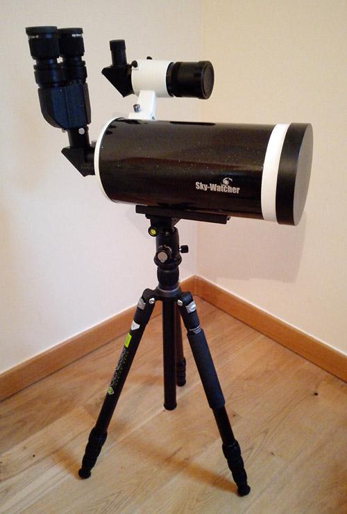

Daniel : Oui, en effet, tout a fait d'accord avec toi, la vision bino est un vrai plus, raison pour laquelle j'ai également acquis une tete bino avec 2 oculaires f25 :
Qorche : Je ne sais pas reconnaître lorsqu'un tube n'est pas a température mais tu m’intéresse et sans vouloir abuser, peux tu me confirmer le temps de mise en température d'un tel tube ? En ce qui concerne le Crayford, c'est pour rajouter un moteur de mise au point électrique SW déjà en ma possession et je te remercie pour le coup de la pince a linge :)
Je suis par contre toujours preneur d'une astuce pour mettre un crayford. (si toutefois, la chose est possible)
Le trépied photo est-il suffisamment stable pour porter le mak plus la bino? Ça me paraît un peu juste mais je peux me tromper.
