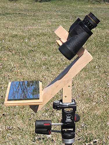

je ne comprends pas comment on peut prendre l'option de jumelles droites.
Il faut déplacer le problème...: ;)
Voir: http://www.webastro.net/forum/showthread.php?t=64716&highlight=chaise
Ou encore:
Voir: http://www.homebuiltastronomy.com/downbino/index.html
