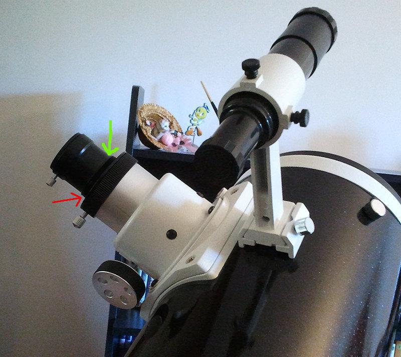

Je pense que c'est un filetage M42. Les Oculaires en tout cas sont au format 1.25".
donc j'ai fait quelques photos du PO
Voilà , j'espère que les photos pourront t'aider à m'aider :b:

bon normalement c'est bon , la simple bague T devrait suffire
sur ta dernière image , je pense que tu dois pouvoir dévisser le tube allonge noir d'un coté et la bague qui se visse sur le tube en alu du PO de l 'autre ....
la séparation doit se faire au niveau de la flèche verte
et le filetage M42 sur lequel la bague T pour canon viendra se visser se situe au niveau de la flèche rouge : le filetage est à l'extérieur , exactement au niveau de la flèche rouge
Le fait d'enlever le tube allonge va te permettre d'accéder au foyer c'est à dire de faire coincider le foyer du télescope avec le plan du capteur Cmos de l'APN . Si on laisse ce tube allonge , on ne peut pas faire coincider le foyer et le capteur =>mise au point impossible => image toujours très floue !!!!
si au niveau de la flèche rouge tu ne vois pas de filetage ( sur ton image avec le reflet du flash on ne distingue pas si le filetage est là ) indique nous le ! .....
mais je suis à peu près certain à 99 % qu'il est là car je distingue une bague "contre écrou" qui est engagée sur ce filtetage : elle permettra de bloquer la bague T en rotation dans la position que tu voudras afin de bien mettre l'apn // au tube .
Attention quand tu remettras tout en place sur le tube en alu du PO procède très doucement pour ne pas ruiner le filetage du tube alu du PO qui est assez fragile ....
normalement on ne dévisse pas ce filetage parce qu'il est fragile justement , on se contente de déviser le tube allonge ( séparation au niveau de la flèche verte ) puis on peut placer la fameuse bague T pour canon .
Quand on veut refaire du visuel , on peut alors revisser le tube allonge ( sans forcer pour être certain de pouvoir le redévisser ) et utiliser les oculaires .
tu remarqueras que l'on peut laisser la bague T à demeure ( donc vissée définitivement sur le filetage M42 indiqué par la flèche rouge ) car le tube allonge nécessaire pour les oculaires passe à travers la fameuse bague T : on peut remettre le tube allonge (pour faire du visuel ) sans être obligé d'enlever la bague T ..... (en enlevant l'apn bien sur en déclipsant la baillonnette canon )
=> quand on veut faire de la photo , on dévisse le tube allonge ( séparation au niveau de la flèche verte ) et puisque la bague T est déja en place on enclenche alors l'apn avec le système de baillonnette canon ....
=> quand on veut refaire du visuel , on déclipse l'apn au niveau de la baillonnette canon , on revisse le tube allonge .... On est certain de ne pas perdre la bague T qui est ainsi toujours sur le PO
j'espère que tout est clair et compréhensible ....sinon n'hésite pas ...
Gg
Modifié par gglagreg

me revoilà avec une photo du PO devissé, en effet j'ai reussi à devisser là où tu me l'indiquais avec les fleches.
voici la photo du PO demonté.

salut
bon ben c'est parfait !
=> tu ne commandes que la bague T pour canon ,
=> tu remontes délicatement tout ton PO sur le coulisseau en aluminium
quand la bague T arrive , tu dévisses uniquement le tube allonge et tu procèdes comme indiqué dans le message #5
