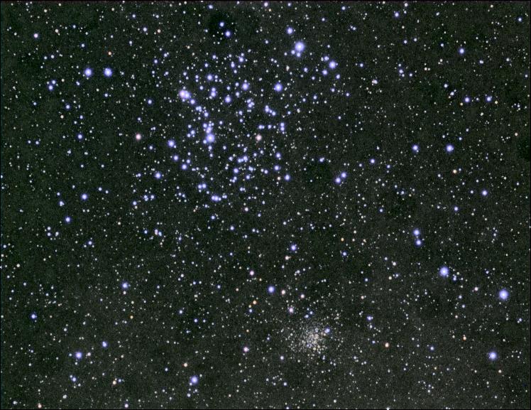

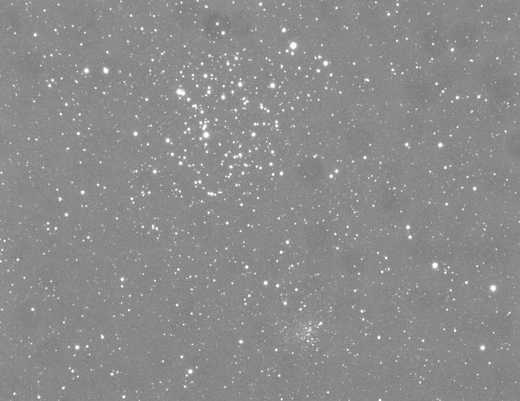

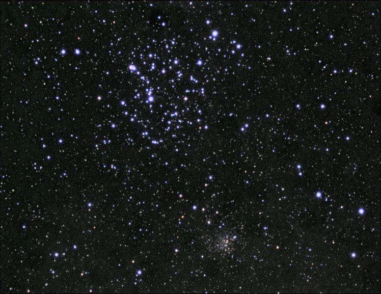

J'ai dernièrement tiré le portrait de M35 avec une DSI II.
Au final il restait des taches noires habituelle si on ne fait pas de flat.
Or, j'ai bien fait les flats pour chaque couleur, et je n'ai pas trouvé d'erreur dans le traitement classique sur iris que j'ai pu faire.
Ce qui m'étonne c'est que les flats ne montre pas les poussières, alors que la première brute venue les montre très bien.
Ici la brute N°1 en Lum :

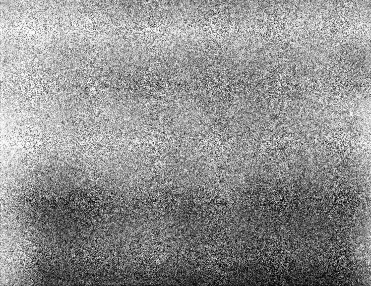

Ici le premier flat en luminance, fait avec une boite à flat, sans jamais avoir touché la MAP, pose 1 s, niveau 16-17000. sur cette image les niveau sont ajusté au maxi pour faire ressortir les détails mais on ne voit rien ?!!!?
Pas étonnant que l'image finale montre toujours des poussières. Le flat est sans traces.
Que n'ai-je pas bien fait ? pouvez-vous m'aiguiller ?

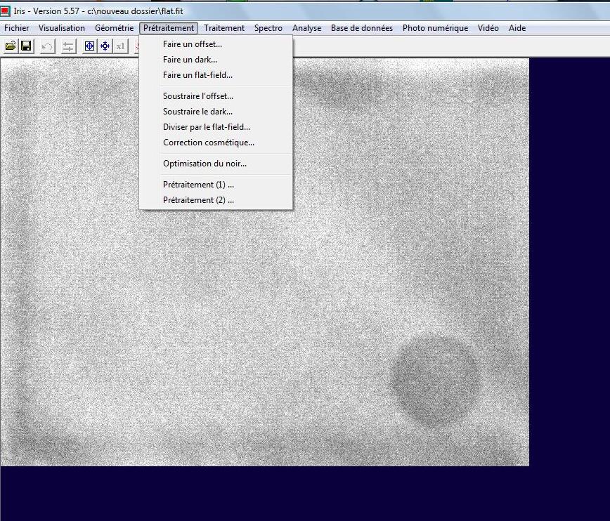

Merci Pascal pour ce lien.
Ca marche bien, on peut mieux jouer sur les niveaux.
Mais je me rends compte que j'ai aussi un gradient (peut-être dû au flat pourri d'ailleurs !).

Salut Cavalier celeste ! Certes c'est vrai que c'est un peu long, mais jusqu'à présent j'ai jamais eu ce genre de problème , ça vient pas de la durée du flat, suivant le F/D il tourne entre 1 et 4 seconde et ça va bien. Peut-être que ça peut ramener du bruit par contre.
Orion Rider, tu as raison, les flats sont beaucoup moins long que ça (1 à 4 s c'est pour du narrowband).
En fait c'était la cam qui était plantée. J'ai eu le même souci hier soir. Elle fait comme si elle photographiait mais affiche un signal batârd toujours avec les mêmes niveau dans les 16-17000 ADU. Je pense que ça vient du Driver.
Il m'a fallut la débrancher et la rebrancher pour que ça refonctionne.
Donc j'ai réussi à faire mes flats hier sur M81 et le temps de pose était de 0,03 s. Rien à voir.
Mystère résolu. Ouf!:)
