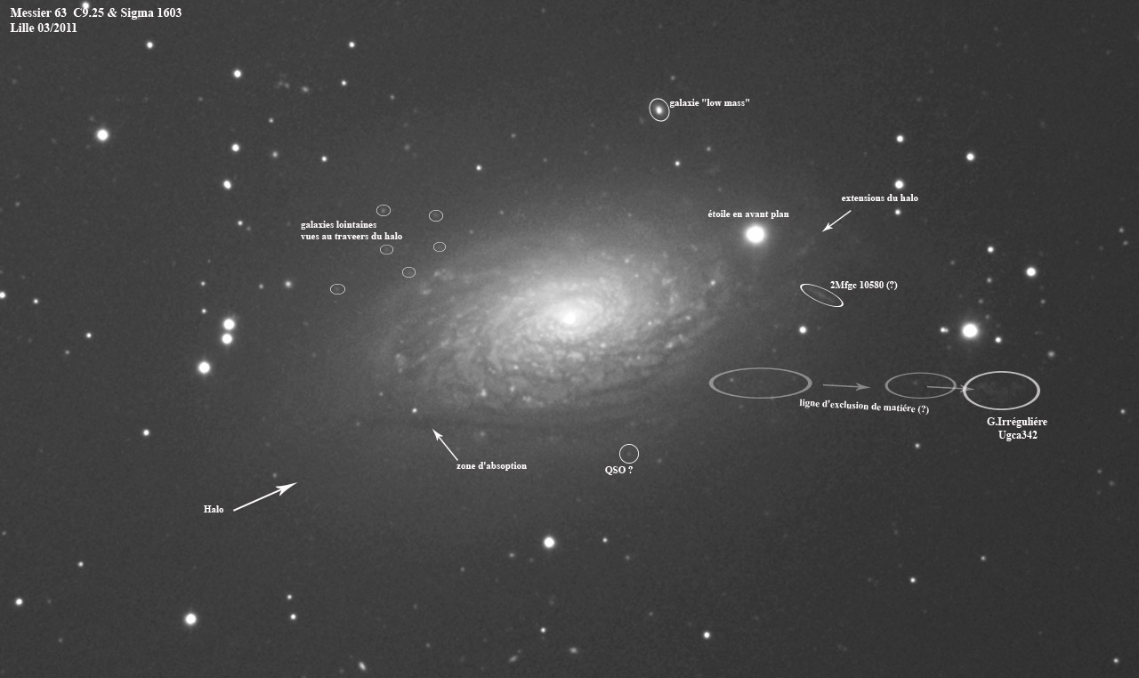

C'est l'époque des tournesols, voici une version Lilloise imagée cette semaine au C9.
Rien de neuf concernant la description de cet objet, une cible privilégiée par les heureux zamateurs que nous sommes. C'est ma 3eme versionn depuis 2007.
Cette année j'ai refait uniquement la luminance dans les conditions de "surveillance" que j'évoque souvent.
A cette luminance de 80 mn j'ai rajouté 50% de la luminance de 2008, moins fine. Mais ça apporte un peu plus de RSB.
De ce fait au total je dois cumuler 120 mn en luminance à F6.3 avec la sigma1603.
Le RGB provient également de 2008.
Image recadrée à 120% de la full :

Oui je ne jette rien, il m'arrive de réutiliser d'anciennes images en complément des plus récentes, enfin ça dépend de leur niveau.
Le magenta tient souvent une part importante dans la couleur des galaxies, c'est la teinte qui se rapproche le plus des zones HII, enfin, pour les galaxies actives riches en pouponniéres.
Voici des images faites par d'autres amateurs bien équipés, pour avoir une idée sur les teintes de cette galaxie.
Celle ci est un peu exagérée quand même ! :
http://foldtime.com/astronomy/galaxies_net/m63_ngc5055_CVn_sunflower4.jpg
Celle ci est d'Adam Block, c'est une bonne référence, je me rapproche souvent de ses teintes, ici mon jaune est sans doute un peu trop saturé.
Noter les zones HII magenta - violettes, trés nombreuses ur M63 :
http://www.noao.edu/outreach/aop/observers/m63hugo.jpg

Et les annotations très intéressantes. D'où:
- Qu'est-ce donc que cette "ligne d'exclusion de matière" ??? Je viens de regarder rapidos sur internet, rien trouvé...
- C'est quoi une galaxie "low-mass" ? C'est tout en anglais incompréhensible sur internet !!!:be::p
- Je trouve dingue que le C9 ait pu capturer aussi bien la galaxie irrégulière dont je n'avais jamais entendu parler... Elle est extraordinaire.
Voilà, c'est tout !!!:be:
En tout cas, bravo pour cette image superbe et toutes ces découvertes...
Monfreid.
Monfreid.
Je suis pas totalement sur mais:
- "ligne d'exclusion de matière" <- de la matière arrachée gravitationnellement entre les deux galaxies
- "low mass" <- galaxies très pauvres en étoiles, donc plus "légères"
- cette galaxie irrégulière est sur beaucoup de clichés (même sur le mien en grand champ)
