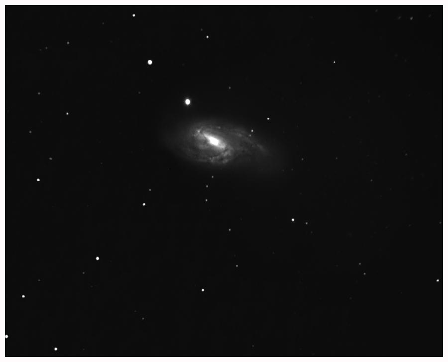

Voici deux soirs que j'ai réalisé cette photo, mais faute de temps pour m'en occuper, j'ai mis deux jours pour la finaliser.
Elle a été faite dans des conditions plutôt moyennes. Un vent modéré était présent et j'ai eu un plantage de PHD qui m'a fait perdre environ 1/2h de pose.
Du coup, à cause du vent, j'ai limité les poses unitaires à 2 min.
Comme d'hab en ce moment, le setup reste inchangé :
DSI Pro II au foyer C8 XLT avec reducteur 3.3
Monture Atlas EQ-G
Guidage assuré par lunette SW 80/400 avec une PL1-M à son foyer
52x2 min soit 1h44 (darks et offset)
Comme je l'ai mentionné dans le titre, je m'attendais à une image qui "pète" davantage... Bon, il y avait un peu de Lune en début de capture, puis le Lion s'est dirigé juste au dessus du halo de Chambéry...
Allez à la montage "ki disait"...
A vous ;)
Salut Issam!
C'est effectivement bizarre encore que le beau dessin de M66 est bien rendu
tu dois peut-être gaspiller au traitement en cherchant un ciel trop noir et des blancs trop tranchés
chacun ses goûts ;)
en tout cas tu devrais garder les brutes car c'est une belle cueillette
Bien, ta photo, mais comme gerard, je pense que tu pourrais tirer plus d'extensions si ton ciel était moins noir. Il doit te les bouffer ainsi que les petites étoiles.
C'est ce qui m'arrivait avec la commande black de iris - que j'ai bannie !
j'ai exactement le même guidage que toi: SW 80/400 avec PL1-M et PHD Guiding
Je me suis aperçu que je décrochais (le petit son de cloche) lorsque le curseur de gain n'était pas complétement à droite - si tu as une bonne MAP et gain mini (à droite) plus de probléme, même avec un peu de vent.
Par contre je ne suis pas sùr qu'un vent régulier impose de réduire la durée des poses unitaires - à voir avec d'autres avis, mais je n'en vois pas la raison logique.
Salut Issam, je ne sais pas si c'est à cause du léger vent du Nord, mais perso, je préfère (et de loin) tes photos de la veille (Galaxie du Cocon et surtout Saturne :rolleyes: )
Au plaisir de se revoir sous un bon ciel ;)

Salut Issam!
Tu parles de quel dessin ?
chacun ses goûts ;)
J'y ai pensé aussi...
Yep, je les garde et je vais retenter plus tard un autre traitement.
Justement, j'utilise DSS pour le pré-traitement. Ce qui est bizarre, c'est qu'il me sort une image "blanche" qu'il faut retoucher avec les niveaux de toshop. :b:
C'était davantage en prévention de petites rafales qui aurait pu faire bouger le tube.
Ah non !!! Je préfère M65 !!
En revoyant le Cocon, j'ai l'impression qu'elle est complètement ratée :(
Par contre Saturne :wub::wub::wub:
Raaaah la honte !!!!
Je sais pourquoi j'ai écrit M 65. J'avais dit à Dédé que je voulais me faire M 65 et sans prêter attention, j'ai fait sa voisine... :boulet:
Je modifie mon titre :be:
Merci Gérard (quelle image je vais donner de la modération maintenant :refl: ) :D
