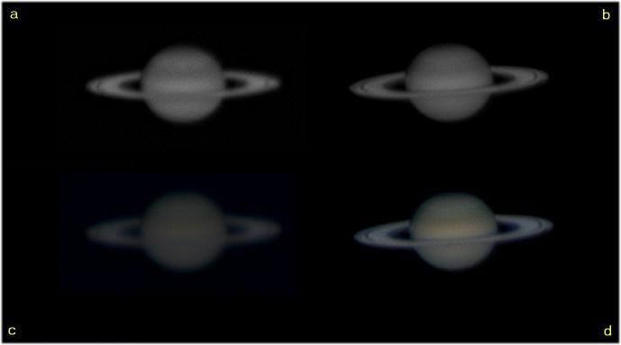

Un peu nouveau sur le forum, je livre ma dernière acquisition de Saturne (sauf conditions exceptionnelles...) pour l'année 2011. Rendez-vous en 2025.:confused:
Je constate qu'un simple filtre rouge 23A permet d'améliorer considérablement la netteté... Il n'est jamais trop tard...:(
Légende : a) sans filtre, B) avec filtre (DMK21, 30i/s à 1/40s gain 900, gama 120 2000 images sur 3000) c) ToUCam (15 i/s, 2000 images sur 3000) d) RRGB
le tout avec Intes M715 et barlow 2x sur HEQ5. Turbulence moyenne à faible, vers 22h23 TU.
Titan était visible sur l'image de luminance mais disparaît à la coloration.
Une version plus lumineuse et avec une balance des blancs corrigée, format png. Si quelqu'un peut m'expliquer cette histoire de dédoublement je suis preneur...:cry:

Diantre que c'est sombre...mais que ça à l'air appétissant également!
Un peu de luminosité en plus et ça sera une toute première image sur WA du tonnerre. :)
Bien d'accord avec vous...
Pourquoi :
  • J'ai préféré assurer la netteté plutôt que la luminosité : à F/30 et une expo de 1/40s pour pouvoir capter à 30 i/s (sinon la DMK21 "plante" 2 images sur 3...) le tout avec un filtre rouge, je trouve que je m'en sors pas mal...
  • J'ai essayé de pousser un peu la luminance, mais que ce soit avec registax 5 ou avec registax 6, un artefact apparaît, comme un léger dédoublement de l'image, que je supprime par une soustraction de niveaux qui assombrit l'image, d'où vos remarques justifiées. Et en plus je perds Titan...
Conclusion : je dois avoir quelque chose qui cloche au niveau de la sélection des images, ou de l'alignement car ces artefacts ne sont pas visibles sur la video...
C'est pas de chance, pour une fois qu'il n'y avait pas trop de turbu... Pfff

Désolé d'insister un peu, mais je ne vois pas d'où peut provenir un très léger dédoublement (assez net, donc pas lié à la turbulence) que je supprime par un ajustement de lumi/contraste.
Est-ce ma caméra la coupable?
Merci à ceux qui qui pourront m'éclaircir (j'ai déjà éclairci mon image, je ne peux quand même pas tout faire...)

J'avoue ne pas "voir" clairement de dédoublement.
Tu aurait été à 60i/s on aurait encore pu croire dans des artefacts, mais là rien de semblable.
Pour l'éclaircicement tu peux faire le truc sous Registax, tu ouvre tes images simultanément et dans la frame list, tu entre R, G ou B (au clavier) en face de chaque image. Tu coche RGB image, et tu fait la registration, tu descend la sensibilité pour tout conserver et tu composite.
Dans la case color mixing tu peux jouer sur la construction d'une luminance à partir de tes images R,G et B et même sur l'importance de chaque plan (voire faire du RRGB si tu annule G et B). Le filtrage, le gamma et l'histogramme complètent le travail de post traitement.

Je n'ai pas précisé que je fais mes images avec deux caméras (DMK21 et ToUcam pour la couleur).
Donc je ne peux pas utiliser ce que tu me proposes, mais tu m'as appris quelque chose que je n'avais pas remarqué jusque là : donc merci beaucoup pour ce tuyau qui me servira plus tard.
Pour le dédoublement, j'ai tout fait pour le faire disparaitre au détriment de la luminosité de mes images.
Je joins donc une image de luminance issue du compositage puis du traitement par ondelettes avant correction des niveaux : le dédoublement est visible bien qu'assez discret.
Je commence à penser que les artefacts connus à 60i/s existent aussi à 30i/s mais à un niveau moins élevé : plus le gain est élevé plus cet artfact est visible. J'avais pour cette capture un gain de 900/1000 ce qui est donc très important. Ce n'est qu'une supposition de ma part pour l'instant... faute de test (et de temps) plus poussé.
