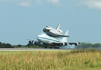

Elles est trop grande pour passer sur les routes et les voies ferrées :)
Et quand il faut traverser les Etats-Unis... (elle s'est posée en Californie et le lancement a lieu en Floride)
Je rajouterai également que la navette n'est pas un avion, elle est incapable de décoller d'elle-même à l'horizontale et de voler à la manière d'un avion.
C'est pour celà que l'équipage n'a pas le droit à l'erreur lors de l'attérissage car il n'y a pas de 2e essai possible.
Mr Frame
La navette spatiale pourrait voler comme une avion si le coût pour remplir ses réservoir n'était pas si élevé. Ainsi, pour ne pas prendre de risque, ils préfèrent la transporter sur un boeing 747 modifié.

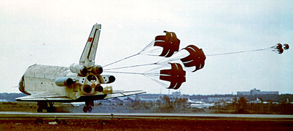

Les russes avaient dévellopé un système qui permettait à leur navette (Bourane), kasi identique à celle des américain, de voller après un retour de l'espace. Il s'agisait de l'ajout de moteur d'avion en arrière de la queue. La Bourane ne possédait pas les trois gros propulseur Oxygèn Hydrogène à l'arrière comme celle américaine. Tout les propulseurs se trouvaient sur le lanceur mise à part quelques propuleurs d'apoint.
Pour les intéressés à en savoir plus voici quelques photo et liens pour la bourane:
Page sur la Bourane
photo de la bourane avec les réacteurs sur le côté lui permettant de voler

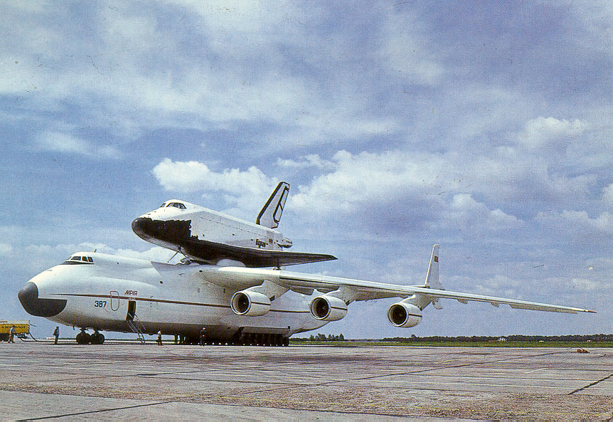

Voici la Bourane sur le plus gros avion du monde qui à l'époque avait été construit pour transporter la navette, l'Antonov

Superbe projet qui apparement est resté dans l'ombre du programme américain, je n'en avais jamais entendu parler. La page que tu propose est très bien faite, merci. Il me semble que les russes maitrisaient bien mieux ce programme spatial dès le départ, dommage qu'ils n'aient pas pu le continuer :(

La navette spatiale pourrait voler comme une avion si le coût pour remplir ses réservoir n'était pas si élevé. Ainsi' date=' pour ne pas prendre de risque, ils préfèrent la transporter sur un boeing 747 modifié. [/quote']
Sans son réservoir externe, les moteurs SSME de la navette consommeraient tout le carburant en quelques secondes. Elle n'aurait probablement pas le temps d'atteindre une vitesse suffisante pour décoller. Sans compter que les moteurs de la navette ne sont absolument pas fait pour un décolage horizontal.
Autre élément: un vol transporté sur le 747 coute 1 million de dollars... Le plein du réservoir externe (hydrogène et oxygène) coute également environ 1 million de dollars. Donc un plein des réservoirs de la navette seule sera certainement bien moins cher qu'un transport en 747. Ce n'est donc pas un problème de coût.
Pour Bourane, la version avec réacteurs atmosphériques était un prototype construit pour tester l'avionic et le comportement en vol atmosphérique de bourane. Elle pouvait également servir d'entrainement à l'attérissage pour les pilotes. Il n'a jamais été question qu'une bourane équipé de tels réacteurs soit envoyé dans l'espace.

Sans son réservoir externe' date=' les moteurs SSME de la navette consommeraient tout le carburant en quelques secondes. Elle n'aurait probablement pas le temps d'atteindre une vitesse suffisante pour décoller. Sans compter que les moteurs de la navette ne sont absolument pas fait pour un décolage horizontal.
[/quote']
Yep c'est ce que je voulais dire!!! la consomation des propulseurs de la navette consomme une quantité incroyable de carburant.(la quantité d'une grosse piscine en quelques secondes) Là où je voulais en venir c'était de dire que la navette pourrait voler si elle possèdait une propulsion adéquate. Il est sure que ce serait une grosse brick très dure à manoeuvrer, mais bon.
Pour ce qui est de la Bourane, je me suis informé davantage et bien oui, les russes voulaient mettre deux réacteurs pour la rentrer. Les deux extrémité des réacteurs étaient bouché à l'aide de cap qui étaient éjectés lors de la rentrer afin d'éviter toute pénétration de poussière et ainsi améliorer l'aérodynamique lors du décollage. Pour ce qui est de l'attérissage, la bourane était complètement automatique. Elle a même déjà effectué un volle dans l'espace pour revenir seul se poser en douceur sans aucun pilote à bord.
