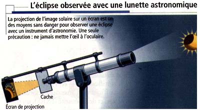

un filtre en verre? peut tu m'expliquer je connais pas
sinon tu pe observer l'eclise ac un telescope mais indirectement, tu braques le soleil (ss viser ac les yeux!!)
apres avoir enlevé l'oculaire, tu met a l'endroit ou sort la lumiere une planche et tu regardes l'eclipse (sur la planche jms directement!)
je vais essayer de trouver un tof pr illustrer...
La projection, ça marche que pour un petit instrument. Psque ça chauffe!
