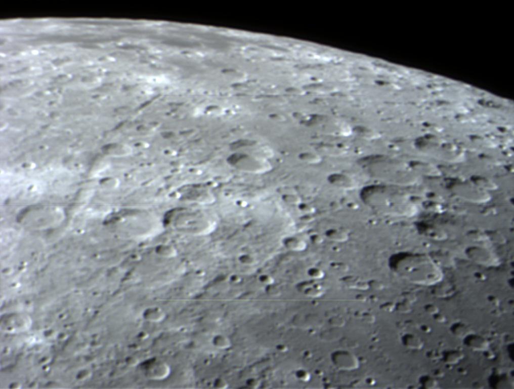

je commence dans l'astrophotographie et j'ai fait quelques photos de Jupiter et de la lune.
J'ai utilisé registax6 pour combiner mes images mais j'ai un problème. Lors de l'étape de Wavelets l'image se fait en plusieurs fois et entre les différentes parties de l'image j'ai des sortes de lignes qui apparaissent.
Est-ce que quelqu'un aurait une solution?
Merci d'avance
  • 6 mois plus tard...
J'en ai posté dans ma galerie. Voici le lien pour une où on voit ces lignes:
http://www.webastro.net/upload/images/22386-1361625296.jpg
Merci
la ligne sur ta photo vient d'un probleme de registax, il y a moyen de contourner le probleme en utilisant la fonction resize, ca lui remet les idées claires et le force a faire une image sansligne. La fonction rotate marche aussi.
