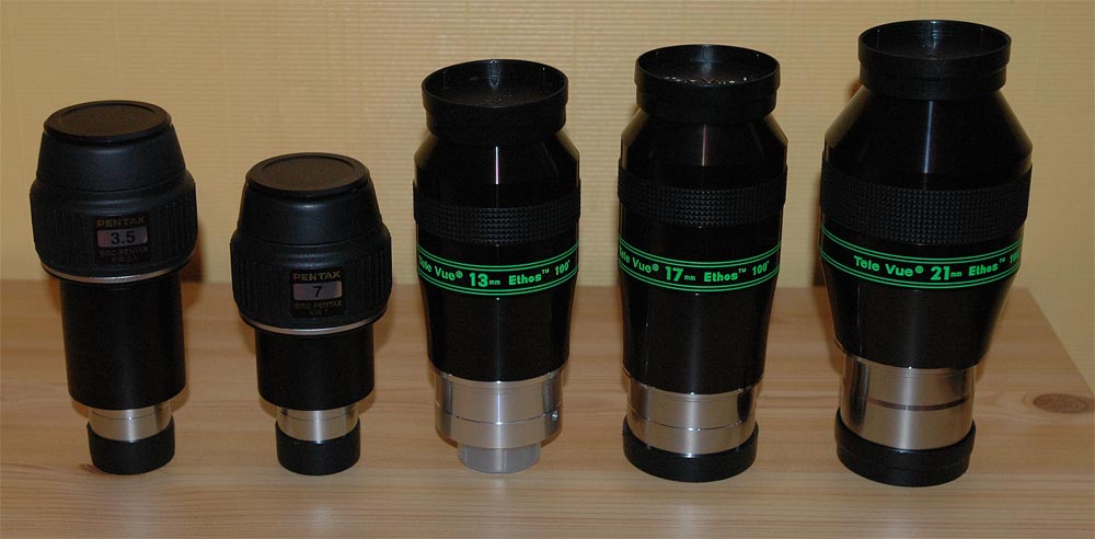

Ethos, pourquoi pas, mais plutôt le 13mm dans ce cas. C'est un investissement pour le long terme. Il te resservira avec de nombreux tube. Et éventuellement une barlow, qui et donnerait 6.5mm mais le PO de 150 risque de fléchir.
Autant en longue focale les ethos sont le top (jusqu'à 21 du moins) Autant en courte focale je préfère les pentax, mais le choix d'oculaire est assez personnel.
Reste à voir le nouveau TV Delos...
  olivdeso a dit :
Olivdeso,
Je suis tout à fait en accord avec ton point de vue, les Pentax en courtes focales sont fantastiques (neutralité de couleur, définition, confort d’utilisation). En plus longues focales, pour le ciel profond, les Ethos sont parfaits. C’est également le choix que j’ai fait;). Cela dépend aussi de l’instrument utilisé, pour une ouverture F/5 l’Ethos de 13 me semble bien, éventuellement à compléter avec une « Powermate » (mieux qu’une Barlow à mon avis). C’est un investissement à long terme.
Michel
