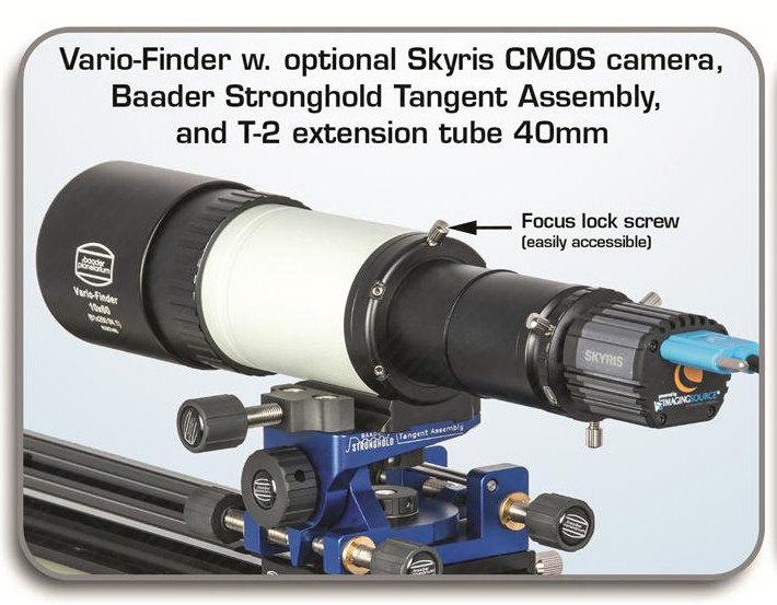

Tout ceci eveille ma curiosité ^^ j'ai egalemement essayé de chercher certains details comme le poids de l'engin ... Pas trouvé 😔 , ceci dit j'ai la chance (n'en deplaise a certains ) d'avoir decroché ce petit bijoux sur ebay (aux encheres ) je compte guider avec ( avec une cam autonome Lacerta M-Gen 😍 )

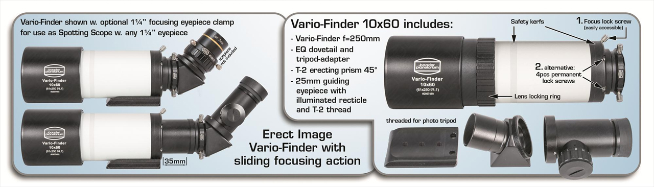

Le plus grave est le système de mise au point. Pas de crémaillère, pas d'helicoidal mais un simple tube coulissant avec une vis de blocage. Quand tln voit le fd (4 et quelques) je peux vous dire que la MAP est franchement sportive, surtout avec une camera de guidage.
L'autre problème important à mes yeux, ce sont les flexions du tube coulissant justement. Au final, le guidage avec, c'est très variable. Capable du meilleur comme du pire.

Sur le site de baader ils parlent de deux MAP
La MAP grossière à l'arrière et la MAP fine avec un débattement de 12mm côté lentille
A l'avant, le Lens Locking Ring c'est bien pour bloquer la MAP fine non ?
Je dirai oui, car ça ressemble furieusement à ce qui se fait sur les chercheurs (basiques) des dob SW... Une fois la map en place, on serre et ça ne bouge plus du tout.
J'ai essayé ce soir le montage en haut à gauche sur le visuel, avec oculaires classiques - Hypérion 8mm ou un 10mm nomarque : pas moyen de focaliser !!!

Coté focalisation j'ai résolu mon problème, avec le Lens Locking Ring qui était mal réglé. J'ai essayé sur la Lune ce soir. C'est sur qu'en comparaison avec la 130 et même la 80 triplet cela fait un choc. L'idéal est d'avoir des oculaires "léger" bien sur mais comme je n'ai pas hormis les 10 e 25 de base, j'ai tenté avec les XW 10, 7 et 3.5 (Je n'ai pas encore le 5). Il y a du chromatisme et avec le 7 la lune était presque plein champ, le 3.5 était limite mais le ciel n'est pas terrible ce soir.

Hello ! Bon j'ai reçu mon matériel , le chercheur est comme neuf , y'a pas a dire ce matos est bien foutu , je l'est "bidouillé" un peu pour voir les différente possibilités d'adaptation d'accessoire (barlow x2 ) déjà ca c'est cool , ca va me faire 500 mm de focal pour guider le C8 (a 1260 avec le red 6.3)
Le chercheur possède bien deux système de MAP : l'un sur l'avant en modifiant le tirage , puis une bague situé sur le bout du tube permettant d'affiner ...
Les anneaux de fixations sont bien rigide , encore une fois c'est du solide , voila y'a plus qu'a tester ca avec la Lacerta au cul ^^

Hier en bidouillant le vario finder , je me suis apercu que je pouvais facilement inserer une barlow x2 (celedtron ultima) du coup je me retrouve a 500 mm de focal !
Je pense qu'avec le C8 a 1260 de f , ca va le faire ...
Reste les réglages pour la calibration de la Lacerta ...😓 y'a pas mal de possibilités on va y aller par étapes ....
