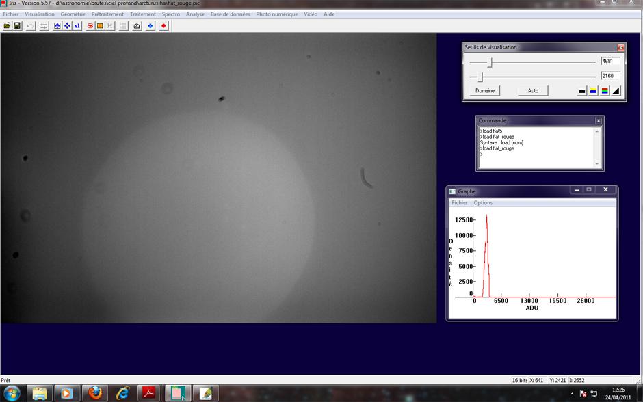

Voila hier soir j'ai fait mon flat avec une boite à flat maison...
La chaine optique :
Canon totalement défiltré + filtre EOS Ha + MPCC
J'obtiens ce résultat que je trouve étrange :
Les poussières ok je vois bien, mais le cercle pas au milieu ... c'est quoi docteur ??
Bonjour, peut être un halo du à une lumière de la boite. Tu avais bien la map à l'infinie. Essaye avec la même config optique de faire un flat sur le ciel, pour voir si le halo vient de la boite ou d'autre chose.
Yves.
ta boite a flat a glissé ou mal positionnée j'ai eu le cas un fois heureusement je les contrôle avec iris pour ne plus avoir de problème au moment de l'acquisition.
mal positionné, je pense pas, elle se met autour de la sortie du 150.
La MAP était à l'infini comme pour les brutes.
Pourrait ce être un reflet?
Viens de voir que ce flat est la couche V du RVB. hors le R est uniforme totalement alors que je faisait du Ha.
Le B donne rien...
Puis-je utiliser cette couche V ?

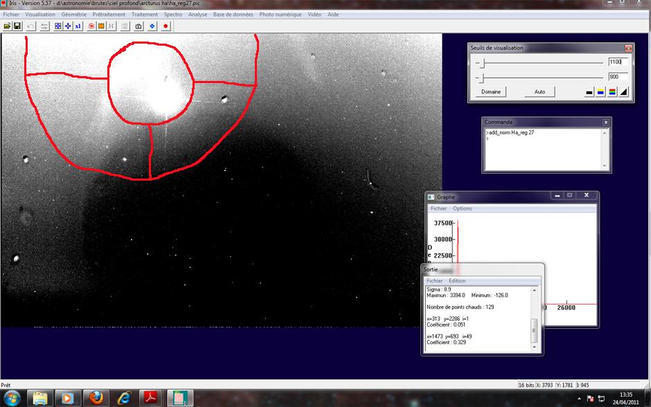

Sur tes poses Halpha brutes, si tu pousses les niveaux de sorte à voir le fond de ciel vraiment bien, est-ce que tu as le même résultat ?
Si oui, tes flats sont bon, sinon flats à refaire.

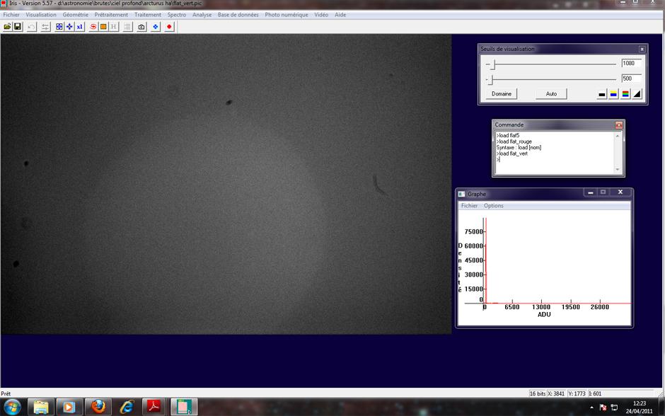

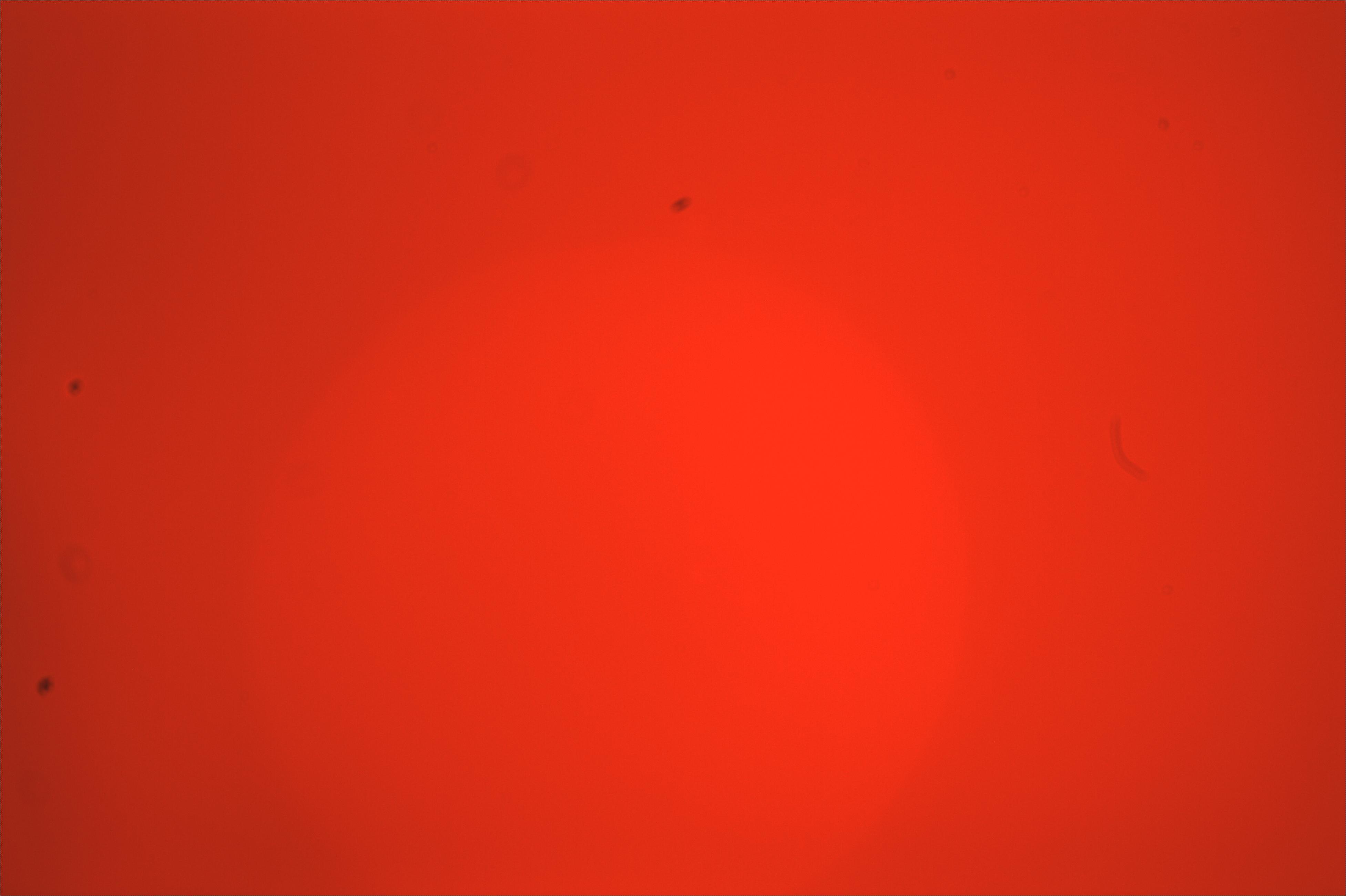

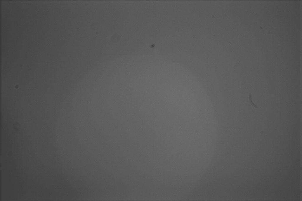

Voilà j'ai approfondi mon problème , je retrouve la même image en vert et en rouge avec l'histogramme sous IRIS, on voit mieux :
Couche RVB:
La couche rouge resserrée :
La couche verte pareille :
Donc même problème en rouge et vert, le bleu n'a quasiment rien (normal pour du Ha)
Je pense vraiment un un reflet entre filtre et MPCC...
Je constate un temps de pose beaucoup trop court encore (pourtant j'ai 0.5")
Sur les poses de 1", y'a plus rien en rouge (même plus de poussière !!) que en vert Oo
J'ai tenté sur écran blanc de jour...
Le B donne rien...
En fait en Ha il n'y a que la couche rouge qui est utile, les pixels des autres couleurs doivent être éteints en principe si tu fais le flats avec le filtre Ha et un capteur couleur. Si les pixels verts sont allumés, c'est qu'il y a de la lumière qui rentre après le filtre je pense...soit par le viseur de l'APN, soit par une des bagues pas étanche à la lumière.
Edit: l'histogramme du vert est bien à gauche quand même, donc signal faible, mais à surveiller quand même...
La colim va recentrer le défaut je pense, mais probablement pas le supprimer.
