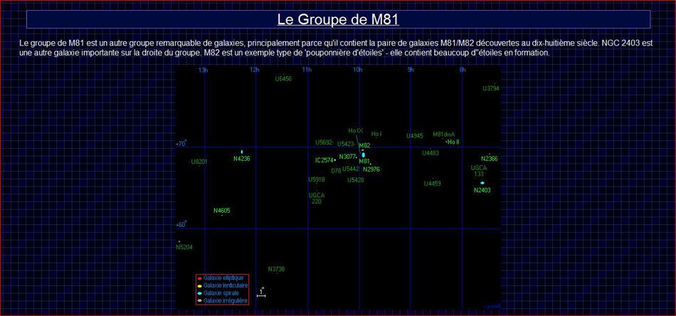

voici une carte ou se situe la galaxie par rapport au groupe M81, M82.

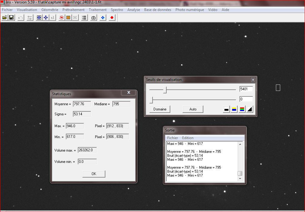

mes mesures sur une brute

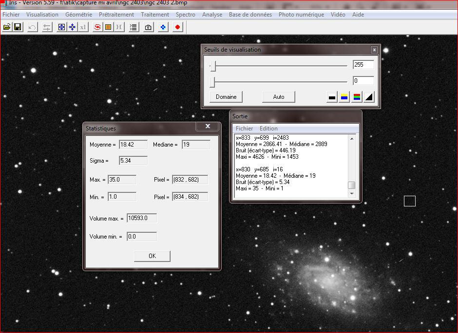

mes mesure sur l'image empilée

j'ai remarqué un truc bizouche sur l'image de tes mesures empilées
tu as empilé, exporté en bmp, et mesuré le sigma final sur une image en 8 bits
avec donc une dynamique entre 0 et 255
c'est sans doute pour ça que l'image a un sigma si faible
il faut que tu restes en 16 bits car tu perds beaucoup à la transition
tu peux enregistrer en fit, psd, ou encore png
Gérard, Line a bien mis son image en png à ce que j'ai vu et c'est moi qu'il ai mise en bmp ! :confused:
Franck

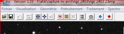

Non, regardes dans la barre de titre de son image Iris
titre_line.jpg?psid=1
bon, ce n'est pas grave, mais c'est dommage pour l'image finale
Modifié par gerard33

Gerard a raison Franck; je n'ai pas percuté:o. je travail avec un dossier " registration IRIS" ou je sauvegarde l'image finale en tiff 16 bits; et quand je travail une nouvelle image bien sur j'efface son contenu; j'ai ete obligé d'aller pecher l'image dans le dossier de la galaxie ou je ne sauvegarde pas l'image final en 16bits; c'est une erreur. je ne la referait plus. scuse mi.:(
j'ouvre l'image en tiff avec tochop et c'est au moment de l'exporter sur l'hebergeur que je sauvegarde en BMP.
oups je vais devoir tout recommencer.:cry:
merci de m'avoir fait remarqué ce bug. et merci aussi a toi Francki pour ta retouche et pour ne pas faire de jaloux merci a tous de votre passage.
Pourquoi tout recommencer ?
Tu travailles tes images sous Iris en fit, tu controles les fonds de ciel sur les images fit, idem pour l'image sortie prétraitement, tjrs en fit.
Ensuite tu régles les niveaux; le rehaussement DDP et le bruit sur l'image en fit (sans avoir quitté Iris).
Quand l'image est bien réglée sous Iris, bruit bien ajusté; alors seulement tu sauvegardes en BMP (3x8 bits) avec Iris et tu passes sous PhotoShop (ou autre) pour régler les finitions.
Au final tu sauvegardes en JPEG pour blog ou forums, avec un minimum de compression.
Je fais de cette façon depuis des années et ça marche trés bien pour les luminances.
