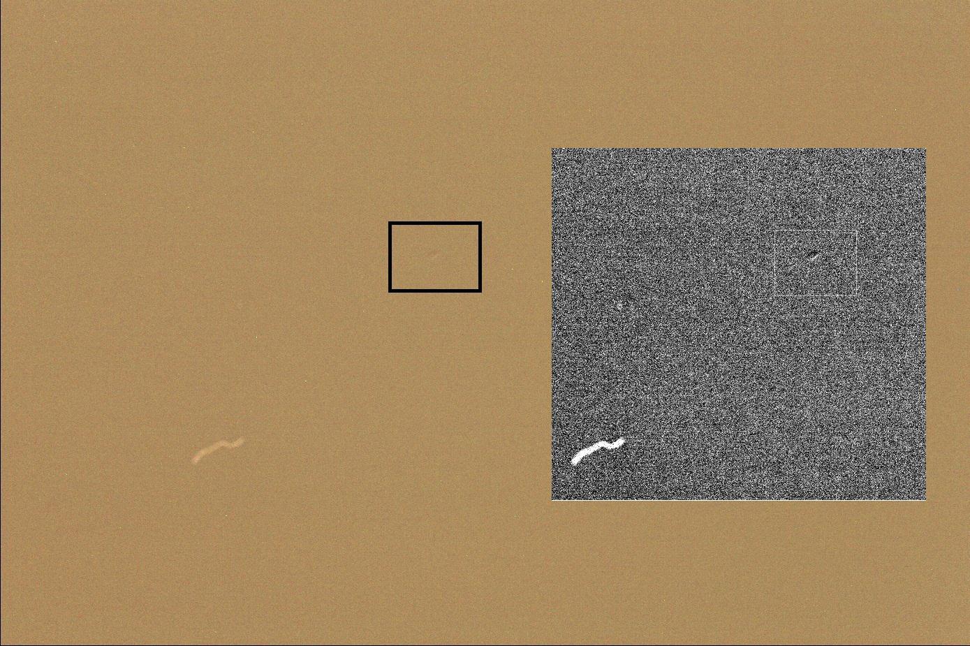

Et voilà le truc qui m'énerve bien, j'ai refait exactement le même test, même protocole, même vitesse, avec la 80ED et Paf ça fait des CHOCAPIC :mad:
sans flat
Avec Flat
Les défaut qui reste ce sont des poussières qui sont arrivés entre les brut et les flats, mais pour le reste rien a dire et pas de prise de tête qui dur 3 mois :wub: .

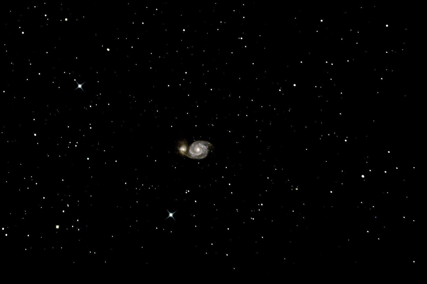

Tout dépendant en fait du champs photographique!!!
Même object, même lunette !
Euhh... Met un crop de l'APN a pleine résolution dans le même format que la Atik pour voir :).
80ED et 350d en pleine résolution

Il ne faut pas pousser, ton capteur mérite mieux au niveau nettoyage. Regarde tes deux flats corrigés. Il reste de petites variations autour des poussières. Comment veux-tu pousser ton image final dans ces conditions. Sans ces poussières sur le capteur ton flat est très correcte en JPG "un brut c'est mieux pour faire l'analyse". Avec une lunette quand tu pousseras tes images tu auras au moins les mêmes défauts. Plus tu vas monter en diamètre, en temps de pose et en sensibilité de capteur plus les défauts de ce type se verront.
Modifié par etmo
Juste pour être sûr, flat corrigés ?
J'ai posté 2 flat brut (150/750 et 80ED) et les deux autre c'est bien l'addition de 3 brut de 30sec sur la 80, 1 sans flat l'autre avec et les seules défauts qui reste sont des poussières apparut entre les brut et les flat. Je vois pas de variations autour des poussières qui étaient là a l'origine (?) . Je suis a 50 en bas et 350 en haut pour le niveau, donc je pousse quand même très fort là non ?
A l'opposé avec le 150/750 j'ai beau cherché sur l'image finale après division du flat je vois pas une seule taches corrigé même pas un peu :b: . si il n'y avais que les grosses taches qui restaient je dis pas, mais là même les plus petites reste et je parle même pas du vignettage ou là c'est mieux sans flat qu'avec en faisant un retrait de gradient.
image finale avec correcteur et flat sur le 150
On vois même le correcteur sous ce gros rond en plein milieu :/.
Je vais commencer la soirée (qui commence bien avec 34% d'humidité) avec la 80ED, si je vois que c'est un bon soir je remonte le 150 mais c'est ça dernière chance. J'aimerais trouver la solution mais là...
Modifié par moustickk

Ajoute plusieurs poses avec en plus une registration qui déplace le défaut!
Je pense qu'il ne faut pas chercher plus non?
Le défaut est parfaitement aligné avec la poussière.
Des poussières sur le chemin optique c'est pas très grave. Par contre sur le capteur ce n'est vraiment pas ce qu'il y a de mieux.
Ok je suis convaincu :).
Mais elle est quand même très poussé cette addition (juste 300 d'écart entre le bas et le haut des niveau) par rapport a celle du 150 ou il y a 1700.
Dernière chose, si mes flat sur le 150 sont correct pourquoi je vois pas de correction. Sur la 80 elle sont peut-être pas toute bien corrigé mais c'est infime et il faut pousser mémé dans les ortie pour les voir ?
Je te rassure j'ai nettoyé le capteur, il est tout propre, je vais refaire des images avec le 150 cette nuit mais je suis pessimiste.
