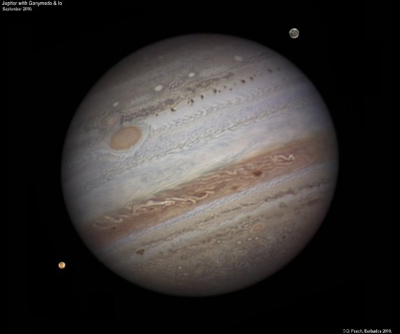

Je ne pense pas que son scope soit tout "bête"
Quand on va aux Barbades, on sait pourquoi on y va & surtout que son
matos est tip-top
Je pense que l'optique a été révisée avec peut-être un secondaire spatial kality
Mais comme disent les cains-cains "Keep Your Secret Secret"
Il n'est pas ricain déjà, mais que je sache son optique est d'origine, on lui avait demandé. Et sur son site il dit : "First light with the telescope was obtained during the summer of 2005. Mars was just starting to climb to a reasonable altitude in the dawn sky, headed for opposition some months later. Initial star testing sessions indicated smooth optics, with a good star test. At high power in good seeing, a nice sharp airy disk was present. Its also worth mentioning a second C14 owned by a friend also has very nice optics. No thermal problems were apparent after keeping the telescope outside for several hours before observing (and much of the time the telescope is kept outside anyway.) '
Après, je ne sais pas ce qu'il a fait ou pas en optimisation, à part une mise au point motorisé par crayford il me semble. Mais d'entré de jeu ça a l'air d'être un bon tube.
  TDO a dit :
Bin pourquoi pas ? Un C14 c'est finalement un primaire sphérique, une lame polie sphérique sous contraintes (dépression) afin de lui donner le profil adéquat, et il n'y a guère que le secondaire qui est compliqué à faire !
  TDO a dit :
matos est tip-top
Comme certains qui montent à Calern ou au Pic ! Si c'est pas pour faire "mieux" qu'en plaine, c'est quand même une perte de temps non ?
  TDO a dit :
La définition sur Ganymède est exceptionnelle et il n'y a pas que la hauteur
qui fait l'image
Non, les réglages que font l'opérateur y font beaucoup aussi ... après les conditions météo !
  TDO a dit :
Oui, mais ca c'est la culture du secret, du complot de certains astrams contre tous les autres ! Mais personne n'aurait jamais vendu la mèche ? Tssss !
  TDO a dit :
C'est comme si notre Christian national, Hriste de son état, avait pris son C14
au hasard sur la pile
Bin pourquoi ? C'est pas le cas ? S'il passe par ici il pourra peut être en parler ! Et il dévoilera au bas peuple combien de C14 il a éliminé avant de trouver "le bon" ! Et combien d'astram sont dans le même cas que lui !
Christopher Go (pour avoir échangé avec lui) n'a pas de tube trié, c'est une certitude !
  TDO a dit :
J'ai vraiment du mal à croire qu'un instrument du commerce STD
(i.e 2-3PTV/10-15RMS) puisse faire ce genre d'images
Ca aussi c'est une légende, mais tout dépend comment sont faites les mesures aussi ! chonum avait testé son LX90 (mais peut être qu'il l'a trié lui aussi ?) à mieux que L/4 et autour de L/25 RMS (oups c'est déjà deux fois mieux que ce que tu avance) ! C'est tout à fait dans la moyenne des SC en fait ! Parfois tu tombe sur du L/5, parfois tu dépasse L/30 RMS ... bref c'est de la dispersion industrielle relativement normale !
Pour ma part, le C11 je l'ai pris d'occasion a quelqu'un qui l'a acheté neuf aux US (sans aucun tri) et il est un poil mieux que le LX90 de fred (et là aussi complètement dans l'épaisseur du trait des SC passés sur ce banc optique).
Marc

Marc: Le STD SC du moment n'est pas à 4PTV/25RMS hélas surtout avec une mécanique délicate et une collim très instable (sans parler du secondaire)
Mais pour des scopes qui sortent une à deux fois par mois, c'est peut-être suffisant

Bin tu est libre de définir le standard comme tu le veux mais mon copain qui en a testé une grosse dizaine sur banc optique (banc "spatial" comme tu le dis) lui affirme le contraire !
Maintenant c'est plus facile de dire que les autres ont un instrument touché par la divine providence et sélectionné par un vendeur à la fois attendri et compatissant, ... que de se retrousser les manches et régler son instrument comme il faut !
La vraie maladie des instruments (pas seulement des SC) c'est le défaut des réglages. Parce que au fond la formule optique est assez anecdotique dans la qualité des images fournies ! Il y a de très belles images tant du coté des formules Newton que des Mak ou encore des SC ! Et s'il y avait une "aussi grande" différence qualitative, tu ne crois pas que cela se verrait ? L'argument principal, c'est le seeing, la météo, la turbulence (mince déjà dit) puis loin derrière, le diamètre et les réglages, et à la fin la qualité optique et la caméra !
Le pire c'est que Damian fait voyager son C14, et il hésite donc pas à y retoucher la collimation !

  patry a dit :
Marc
Tu dis ça pour 1µm de longueur d'onde ? ;)
C'est très sérieusement optimiste, pour 550nm, tu est en moyenne plutôt autour de L/17/ L/18 rms. L/5 PTV je demande à voir, et pas un PTV Roddier ;)
Avec un peu de chance on passe la barre du L/20 RMS, dans certains cas oui. L/30 par disparité ça existe probablement mais alors ça doit être très rare. De toute façon l'apport n'est pas décisif par rapport à L/20.
  Citation
Quelle marque, quel diamètre et quelle longueur d'onde. Déjà il doit parler à 632nm et pas 550 nm. Donc pour remettre ça dans mon échelle de valeur, c'est plutôt L/25 que L/30.
Si il bosse chez A.....M et qu'il a le même prénom que toi je lui demanderai des précisions d'ici quelques semaines ;). Les productions de SC sont assez bonnes, ça je n'en doute pas, mais là on parle en ordre de grandeur plus du standard de qualité Taka que made in china. Mais c'est possible, si ça sort de Syntha moi j'ai eu beaucoup de bonnes surprises. A titre indicatif mon µ210 est à L/20 ou L/21 RMS il me semble.
  Citation
la vraie maladie des instruments (pas seulement des sc) c'est le défaut des réglages. Parce que au fond la formule optique est assez anecdotique dans la qualité des images fournies ! Il y a de très belles images tant du coté des formules newton que des mak ou encore des sc ! Et s'il y avait une "aussi grande" différence qualitative, tu ne crois pas que cela se verrait ? L'argument principal, c'est le seeing, la météo, la turbulence (mince déjà dit) puis loin derrière, le diamètre et les réglages, et à la fin la qualité optique et la caméra !
+200% ;)
Chut pas de noms ... tu lui demandera alors en effet !
Surtout qu'il en a passé quelque un dans son "atelier" (une caverne d'Ali baba pour astram)
Marc

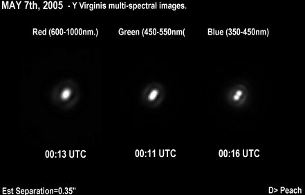

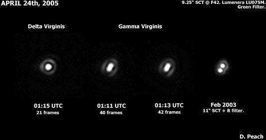

Par contre il a une image que j'aime beaucoup du coté des doubles qui montre bien la résolution différente du scope (C9) selon le spectre ;
Ainsi que le différentiel C9 / C11 (sur l'image de droite) sur cette planche ;
Mais bon on s'éloigne de Saturne là (même si cela reste très bon toujours) !
Salut Marc,
très belle Saturne, ça c'est sûr.
Les anneaux sont roses à l'avant du globe pour la seconde, curieux ?
Hummmm, pour la comparaison, méfiance, on ne se frotte pas comme ça à une grosse lulu impunément. Ici, ce sont deux images dans des lieux différents, conditions différentes, et pi Peach a quand même la main un peu lourde sur le traitement je trouve. Pareil, je pense que la lulu de Paris pourrait égaler sans problème un C14, le surpasser probablement mais je parle dangereusement par intuition. :D
En même temps c'est pas difficile, la lunette étant le meilleur instrument qui soit pour le planétaire pour moi. Si d'un côté on lit en permanence par ci par là les différences de perf entre les différentes caméras ( des fois ça me gave :D ), on ne peut pas ignorer en même temps l'énorme avantage de l'obstruction zéro à ce tel diamètre !

Je ne pensais pas que c'était faisable de détailler autant les satellites de Jupiter(voir les fulls sur le site)! Sur Terre en tout cas:p
Saturne est parfaitement réussie:b:, je n'avais jamais vu une telle précision, pourtant, il y a de trés trés bons planéteux sur le forum!:rolleyes:
Un bon c14 d'aujourd'hui avec tous les traitements de miroirs que cela implique ne peut il pas être au même niveau qu'une lunette de 380 d'il y a un siècle et demi et dont les corrections du chromatisme et des reflets sont mal maîtrisés même si effectivement c'est une lulu et que son diamètre est supérieur?:?:
En tout cas, je trouve la lunette bien plus originale comme instru, pas trés transportable mais bon;)
Nicolas
Disons que c'est pas trop pareil et que le C14 probablement vieillira moins bien !
Qui sait ce que les astrams diront dans un siècle en sortant un C14 de mon grenier. Moi, peinard dans mon coin de boite à quelque pieds sous terre évidemment je m'en moquerais un peu (certainement que mes gosses aussi et leur enfants diront que cela appartenait à papy). Bon il était marrant papy avec son C14 (bin oui on peut rêver non) ! Et le vieux il se pelait en hiver à pointer les planètes et à imager avec sa caméra toute pourrie (un ICX6180000 de 2000x2000 pixels à 200 i/s) pfff le looser ! On n'arrive à rien à moins de 500i/s et si la caméra à plus de 2eV de bruit de lecture et 48 bits de dynamique ... m'enfin tout le monde sait ça ! Et puis un 14", non vraiment c'est un chercheur ca ou quoi ? Depuis que les chinois maîtrisent la production en masse des miroirs en SiC, le standard skywatcher portable sur EQ18 c'est le 400mm, le 800mm est pas mal, mais on peut pas faire de planétaire sous 1200mm de diamètre ... soyons sérieux ! Tiens d'ailleurs la nouvelle lunette de 250mm apo à 5 lentilles ED est passé sous les 250€ il me fallait justement un second chercheur !
Bon j'suis fatigué moi je vais faire un petit somme !
Marc
