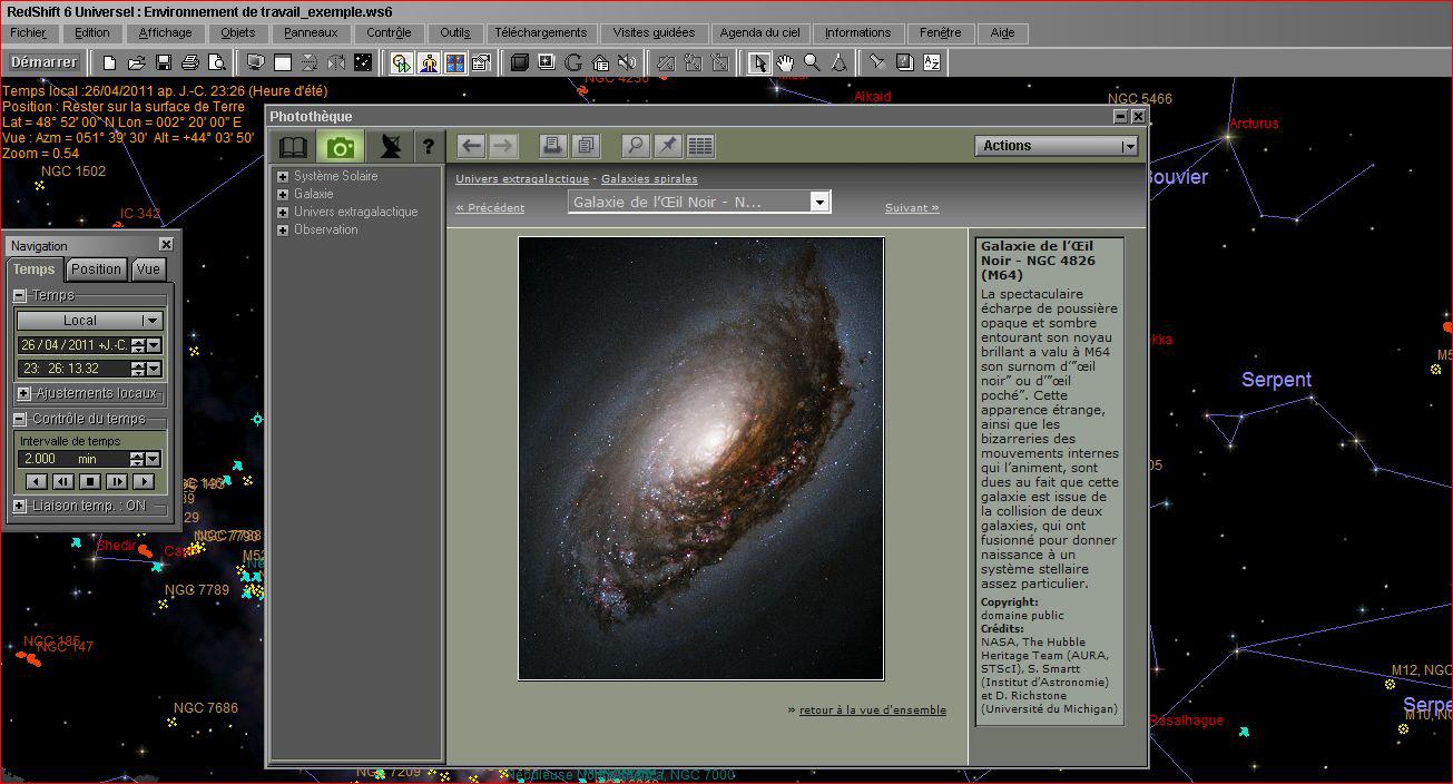

Quelle nuit que la derniere encore... superbe. la soirée a commencé par M64 appelé aussi galaxie Black-eye ou galaxie de l'Oeil Noir. en voici une representation prise dans la base de données de RedShift6 avec une fenetre ou se trouve quelques explications interessantes.

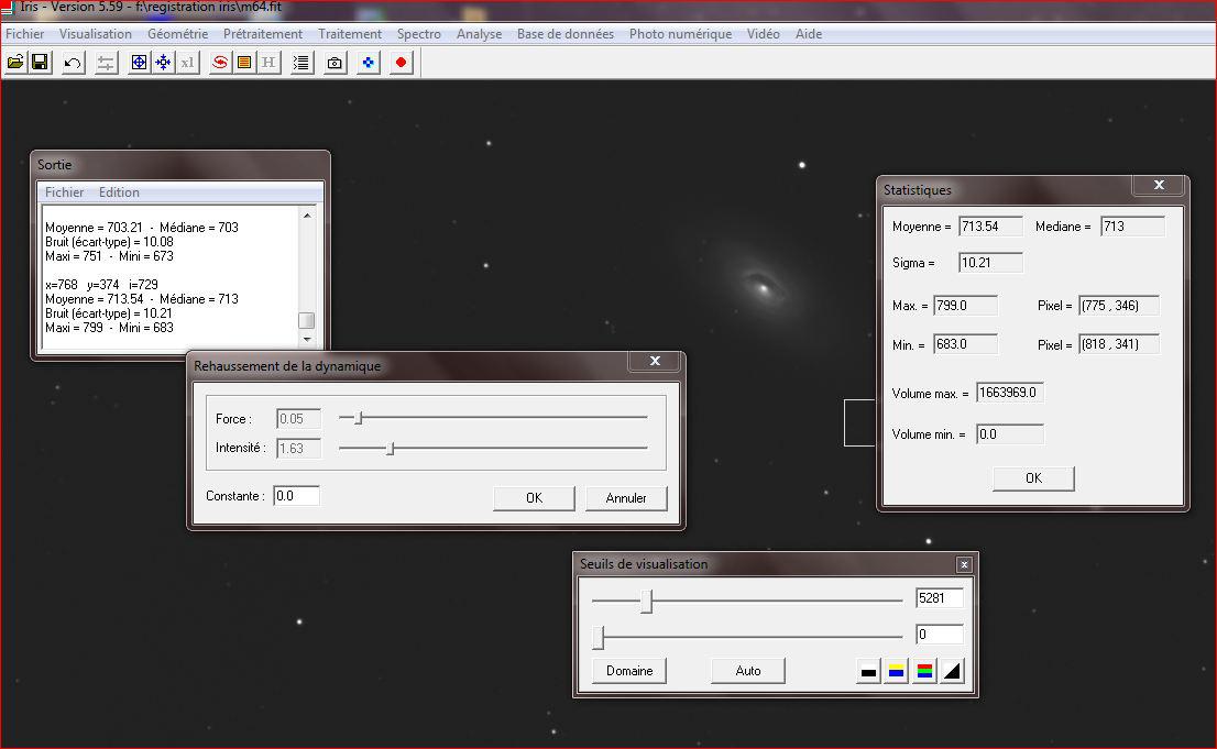

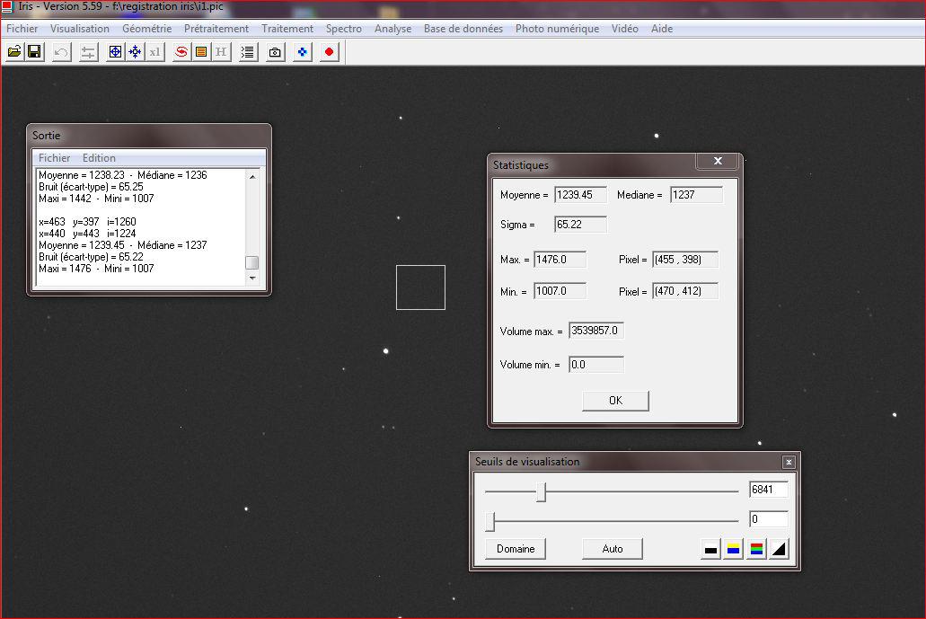

voila mes mesures sur une brute et l'image emplilée
brute
empilée

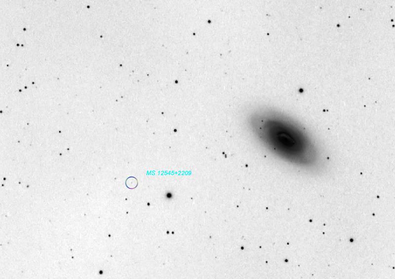

Un quasar d'une magnitude de 16.98 et qui repond au doux nom de MS-12545+2209 se trouve a proximité de la galaxie; j'ai mis 3/4 d'heure pour le trouver;enfin si je ne me suis pas fichu dedant.:be:
le voila

La brute est en .pic et l'image compilée est en .fit d'aprés tes captures d'écran. Tu ne conserves pas le même format "fit" d'un bout à l'autre du prétraitement ?

tu as raison Christian le ciel etait changeant en debut de soirée; quand a l'image brute j'ai pris une de celle du dossier de pretraitement alors que j'aurait du aller pecher dans le dossier capture. une erraure de jeunesse; ceci dit je peut choisir le format dans IRIS?
pic c'est celui par defaut? on peut changer? par contre je sauvegarde l'image finale en fit.

Le ti'quasar, sur mon atlas je n'y vois qu'une étoile "J125659.0+212757, Mag 18.44 (Tycho 2), B-V 1.29 (USNO-A2.0)"
edit: il est de l'autre côté

voila qui est fait Jean-pierre, c'est vrai qu'on le distingue mieux. merci

a 2h30 tout etait bien stable et la FWHM etait descendu a 1.52 sur M51.
donc un seeing de 3.26" d'arc; c'est beaucoup mieux; donc logiquement je devrait avoir une image de meilleurs qualité?. pose de 180s a -15°
ha mince oui alors je me suis fait avoir par l'inversement de l'image:cry:
non mais quelle bourique:mad:

Petite question à Christian : vaut-il mieux faire le traitement avec un format pic ou fit ? Petite question à Christian : vaut-il mieux faire le traitement avec un format pic ou fit ?
Je travaille avec le format natif sortie CCD : le ".fit"et je reste en fit jusqu'au bout des prétraitements.
Je connais mal le .pic, je suppose qu'il est équivalent au .fit (?)

merci Christian tu es tros gentil. c'est vrai que j'ai le temps. quand au pic ben c'est du 16bits mais il y a peut-etre une petite difference. a essayer et potasser les bouquins; celui de Thierry L par exemple..

Le .PIC est une sorte de .BMP à la Buil, pratique pour traiter des images en couleurs. Peut-être est ce plus prudent de rester avec le même format durant les traitements.
