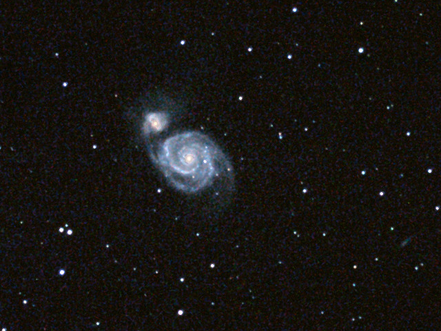

Un fond de ciel un peu bruité, sans doute un nombre de poses insuffisantes ? mais le guidage est bon et l'objet est bien coloré, juste ce qu'il faut.
Je shoote avec un 450D non défiltré.
Il y a après filtrage 8 poses de 5 mn + 9 darks. Donc ca fait 45mn de pose brute.
Après mon père a donné un coup dans le Synguider et m'a foiré mon suivi. J'ai pas réussi a refaire la calibration correctement derrière..
J'ai fait les darks en démontant le matos, en laissant l'APN fixé au flattener, avec le bouchon de ce dernier en place.
Modifié par philming
8* 5 minutes à la 80ED, tu filtres avec quoi ?
Je pense que tu devrais avoir mieux avec 8*5mn sauf si tu filtres avec un CLS ou UHC...
Oups gourance. Désolé suis pas en forme aujourd'hui.
En fait c'est 6x300 s + 6 x 200 s prises à un autre moment. Je m'emmele les pinceaux avec ma M65...
Et je filtre avec rien du tout...

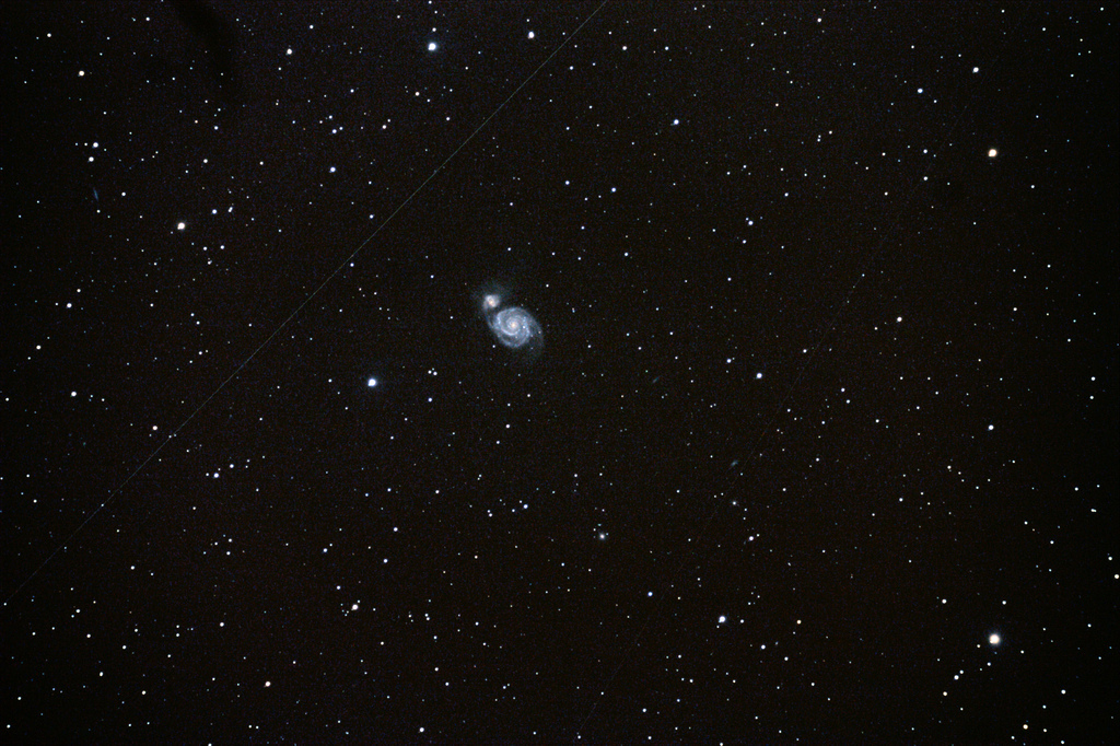

Le lien pour la "full" :
Pffffttt ils disent tout pareil: aucune originalité!
moi, je dirai au contraire qu'il y a un bon suivi, avec des poses trop peu nombreuses ce qui donne cet aspect bruité...voila voila :b:
comme celui d'avant ;)
pour m51 tu peux rester sur la même durée tous le temps 5min me parait suffisant.
il t'en faut bien une bonne vingtaine aller 25 bonne donc tu peux en faire au moins 30, 35 pour éliminé d’éventuel pose avec un mauvais suivi ou passage d'avion ou autres...
une dizaine de dark de la même duré une dizaine d'offset et aller une dizaine de flat très important les flat pour le traitement, et après ca devrait être très bon.
