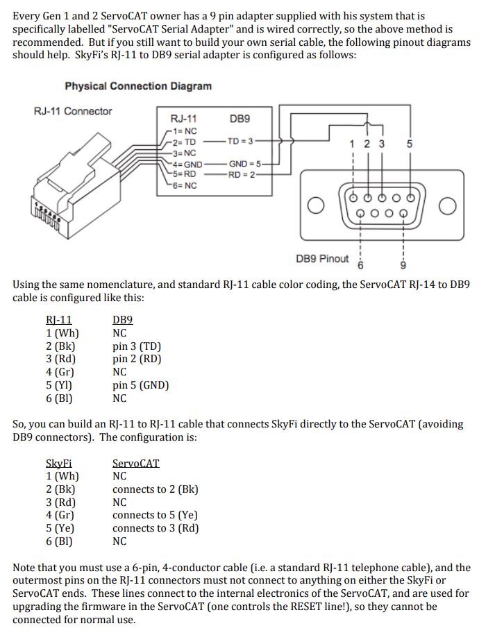

Pour Astromitch, voilà une autre modification importante à faire sur la raquette du ServoCat : Remplacer la prise jack d'origine, par une prise jack verrouillable.
Voilà les références Conrad :
1 738885-62 SOCLE CONNECTEUR JACK 3,5MM 3,95 Eur
1 738858-62 CONNECTEUR JACK 3,5MM MÂLE 4,90 Eur
Pour moins de 10 euros, cela peut éviter la chute de la raquette sur le primaire :cry: ! Ça a failli m'arriver, mais heureusement, elle est tombée à côté :confused: !
PS : Remarquez l'arrière-plan sur la photo du bas :be: !

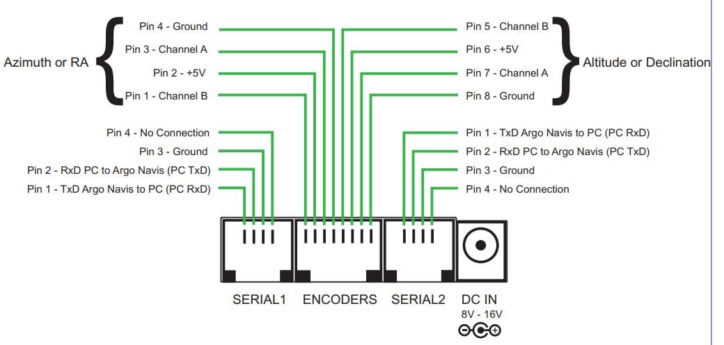

salut!
a propos de l'argo navis
aurais tu le detail du brochage entre connecteur plastic beige et encodeur d'azimuth?....j'ai une rupture entre le dé plastic scotché sur la base et le connecteur double rj45 sur le boitier ( juste en azimuth)
chez wilcard il veulent me vendre ça 75 euros pour deux fils(+ 45euros s ije fais un virement de banque a banque...)
chez pierrot astro il pourrait me faire ça pour bien moins cher.
mais je n'ai pas le details du brocchage interne et faire une radiographie coute cher..
merci pour toute info a ce sujet

Deux ports de communication indépendants de type RS-232, configurables séparément et utilisables simultanément, permettent entre autres possibilités, la mise à jour de la base de données d'objets ainsi qu'une connectivité avec la plupart des logiciels type planétarium du marché. (Compatibilité ASCOM) Un câble de transfert série (Format propriétaire) est fourni. On trouve également un CD permettant l'installation d'un logiciel (multi plates formes) de gestion du contenu des bases de données utilisateurs.

J'ai une question un peu hors sujet concernant le système Servocat bien que argo Navis et Servocat vont souvent de pair.
Je suis en train de monter un dobson de 600 mm assez léger (~ 60 kg) et je voudrais l'équiper d'un argoNavis et d'un servocat.
J'avais acheté d'occasion un Servocat Junior pour un prix intéressant il y a quelques années. D'après les informations que j'ai trouvées, la différence entre le servocat Junior et le modèle normal est le couple délivré par les moteurs : le junior étant destiné pour des instruments jusqu'au ~ 400 mm.
Je voudrais l'utiliser pour le 600 :
- Est-ce que je peux utiliser un autre diamètre du galet d'entrainement afin de réduire le couple nécessaire pour faire tourner l'appareil ?
- Le servocat peut-il recevoir d'autres moteurs que ceux qui sont fournis par la firme (je dispose de moteurs issus de mon boulot qui sont prévus pour déplacer des charges de près de 200 kg sur un plan : ils devraient faire le boulot pour mon dobson) ?
Merci.
J'ai installé le servocat sur plusieurs 600 et 500. Cela marche bien.
Je n'ai jamais utilisé le servocat junior, mais je pense qu'il devrait être bien dimensionné. De toute façon, si tu l"as déjà, cela ne mange pas de pain de faire les essais.
Je te conseille de mettre la base sur roulements (et pas sur téflon). Comme cela, l'effort sera très faible. Il faudra quand même prévoir un frein réglable pour éviter que le tube ne parte dans tous les sens.
L'entrainement de la base par galet diamanté contre le chant d'un anneau de contreplaqué bien circulaire et bien poncé, marche fort bien.
Pour l'entrainement sur les tourillons, je laisserais le contact par téflon. Si le telescope est équilibré, la encore, les efforts sont faibles. Si on met des roulements, les efforts seront alors très faibles, mais l'équilibrage du télescope sera plus problématique (comme il n'y a plus de frottements, on ne peut plus compenser les changements de centre de gravité lorsqu'on change d'oculaires et le tube dépointe trop facilement). Certains préfèrent quand même les roulements, c'est une affaire de goûts...
Dans un premier temps, il vaut mieux conserver les moteurs et les galets d'origine. A noter que sur les servomoteurs fournis par Stellarcat, il y a des encodeurs qui pilotent les moteurs; Si tu changes les moteurs, il faudrait rebrancher ces encodeurs, pas du tout évident...
Le servocat peut se suffire à lui-même, mais il marche bien mieux s'il est couplé à un argo navis ou autre cercles digitaux.

Je viens de récupérer une monture avec un Servocat Gen 2 et un ArgoNavis.
Malheureusement, il n'y a ni les CDs ni les câbles RJ11-DB9.
J'ai l'intention d'utiliser les drivers Ascom créés par Eschman.
Pour cela, il faudrait que le Servocat et l'Argonaivs soient à jours.
Merci à moebius9 pour la traduction du manuel de l'ArgoNavis, on y trouve le schéma de câblage du port RJ11 <> Serial permettant de le brancher à l'ordinateur.
J'ai ainsi pu sauvegarder les paramètres, le mettre à jour en version 3.0.4 et restaurer les paramètres.
Par contre, je ne trouve rien pour le Servocat:
http://www.stellarcat.com/Graphics/servocatv6.pdf
Dans le manuel, il est indiqué qu'il y a un câble RJ11 avec 4 fils (6p4c) pour la connexion/contrôle au pc et un câble RJ11 avec 6 fils (6p6c) pour l'upgrading.
J'ai juste trouvé cela dans le manuel de Sky Fi qui pourrait convenir pour le câble de contrôle:
Est-ce que quelqu'un connaît le câblage de ces 2 câbles (surtout pour l'upgrade)?
Merci par avance.
