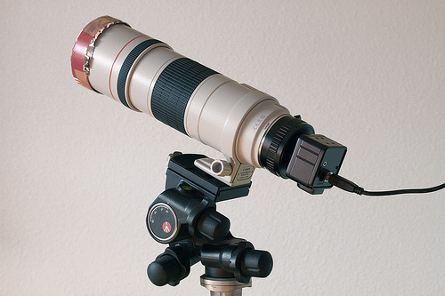

Je commence à m'amuser doucement, pour le moment en utilisant une bague EF->C :
Compositage d'un bon millier d'images avec Registax6, PLB-C2, Canon EF 300/4 à f8, filtre Baader AstroSolar
