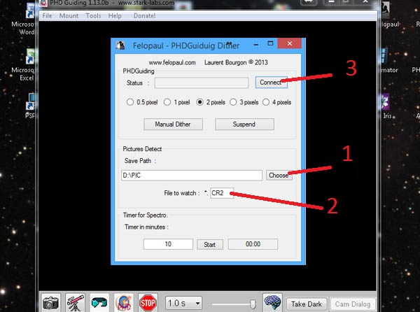

Mise a jour : http://www.felopaul.com/poub/PHDMax.zip
il faut installer Frameworks 4 comme pour mon soft Avi felopaul : http://www.felopaul.com/poub/Framework_40_Full_x86_x64.exe
je changé de méthode, c'est plus simple, je détecte l'arrivé d'un nouveau fichier dans votre directory.
vous lancez PDHGuiding (ACTIVEZ DANS "TOOLS" --> "ENABLE SERVER")
vous lancez PHDMax
vous indiquez donc le répertoire ou votre soft favori sauve les images.
puis vous cliquez sur connect
et çà roule tout seul
L'onglet Maxim Dl a présent ne sert plus qu'a Arrêter Maxim DL à une heure choisie (stop la camera, arrête le cooling ... )

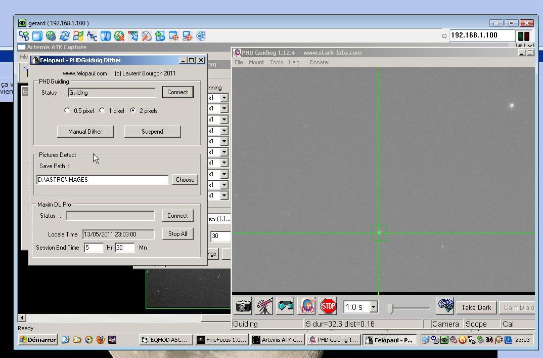

Bonsoir :)
j'essaie avec Artémis la dernière version de ton soft
lorsque j'appuie sur connect j'ai "connect failed!" puis l'écran que tu vois
j'ai installé le framework 4
Modifié par gerard33
Pour piloté PDH je créé un socket Ip sur PDH en adresse local 127.0.0.1 port 4300, donc le port 4300 doit etre libre
dans PHD tu dois mettre dans "TOOLS" - > "ENABLE SERVER"
Modifié par totolesbaloches
