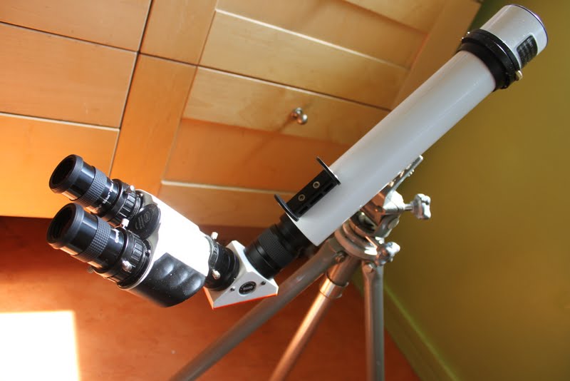

Comble du ça tombe juste après pic: je viens de trouver une façon de mettre ma bino BV24 sur la Lunt LS35 et ça marche!!!
4Tin que c'est bôôô!
En bref c'est avec le corps de la barlow du zoom hypérion, une sangle et un truc simple pour l'équilibre.
J'y retourne, ferai un post à ce sujet plus tard...
Patte.

Pour la charge sur l'hélico, une sangle assure le maintient.
MAP grosso modo par translation et puis sur les réglages de dioptrie.
Faut dire que ça prend du temps.
Déjà une tête bino en usage stellaire/planétaire nécessite de bons réglages.
On sait qu'en solaire, on n'arrête pas d'affiner...alors les deux combinés!

La bino WO passe dessus sans soucis, en vissant la barlow fournie avec en entrée du BF.
La baader aussi, en faisant une manip analogue.
Sinon, le filetage de sortie du tube est standard, on peut y visser un adaptateur C pour SC.

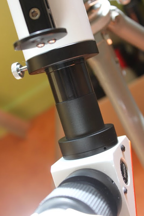

Je voulais réessayer pendant les RAS et j'ai oublié, donc j'ai refait des essais....toujours entre les nuages:
Ce qui marche:
Pour la Baader Maxbright ou la WO:
-glasspath 2.6 ou 1.7 en entrée du BF600 (entre le BF et le raccord 31.75: c'était là où tu penses Syncopathe?:be::be:)
-glasspath 1.7 en entrée du BF et glasspath 2.6 en entrée de la bino, tip-top pour la surface, avec une paire de 20mm
Suivant les config, il faut des bagues allonges. J'ai testé avec des 9mm, 20mm et 25mm. La vision bino avec la 35 est étonnante à petit comme gros grossissement, sur la surface, comme les protus.
Pour la WO:
-barlow WO visée en entrée du BF, il faut rajouter du tirage entre le BF et le tube pour la MAP
Si vous allez aux RAP, j'y serai avec toute la plomberie si vous voulez essayer ;)

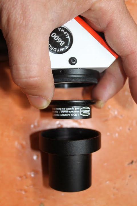

Il faut dévisser le raccord d'entrée du BF600, poser le glasspath
dedans et revisser. Après, pour la MAP, il faut "éloigner" le BF du tube et revisser en regardant à l'oculaire.
Ahaaa :tilt: Merci bucup comme dirait Johnny.
Et vissé avant le BF, le glasspath corrector ne risque rien?
En fait, il est juste "pris en sandwich" sur sa bague extérieure, comme dans le montage Baader avec un coulant 50, donc pas de soucis:
