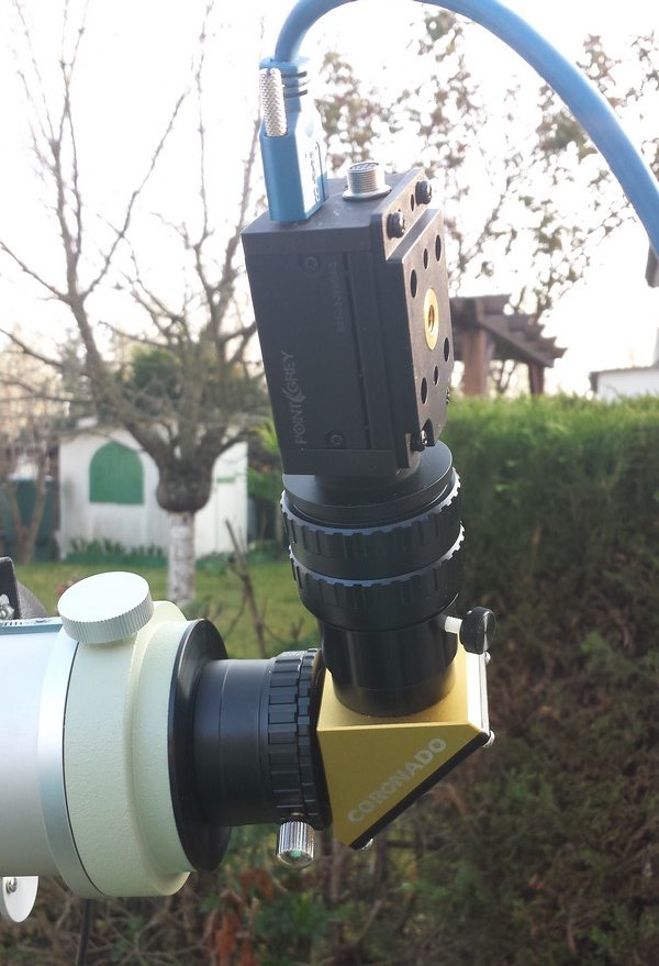

Pour info, j'ai acheté la semaine dernière chez TS, la Barlow apo VIP 2x de chez Baader, et bien la bonne nouvelle c'est qu'en fait c'est un Glasspath de 2x, monté dans des tubes qui se démontent. Il y a à l'avant l'adaptateur 31,7/T2, puis le Glasspath APO de 2x, puis 2 tubes allonges de 15mm en T2, puis un PO T2-M48 / 31,7. Concrètement ça donne ça :
Je peux l'utiliser uniquement pour de l'imagerie CCD (ma caméra a un adaptateur monture C vers T2), avec un tirage variable me donnant des grandissements entre 1,3x et 3x selon le nombre de tubes allonges que j'y colle (1,77x dans cette configuration, 1,51x avec un seul tube de 15mm, et 2,3x avec un tube de 40mm) :
Et une fois qu'on a retiré toutes les bagues et tubes, le glasspath 2x s'insère dans la Bino, au même titre qu'un GP1.25x, 1,7x ou 2,6x :

Pour information, comme l'a démontré Loïc, pour gagner en backfocus vous pouvez monter le Glasspath non pas directement dans la tête de la bino, mais dans le nez du PO grâce à la petite bague blanche en nylon fournie avec le GP. Si comme moi vous vous équipez complètement en T2, ça vous donne un ensemble parfaitement centré, tout vissant, et les Glasspath peuvent se monter n'importe où dans le train optique pour faire varier le grossissement mais aussi pour gagner en backfocus.
Depuis que j'ai goûté à Baader et au T2, j'ai du mal à m'en passer...
D'ailleurs comme vous pouvez le voir, j'ai viré le porte-oculaire 2 pouces de la sortie Taka, pour monter directement une bague vissante M72 vers T2. On gagne encore plus de backfocus comme ça !
