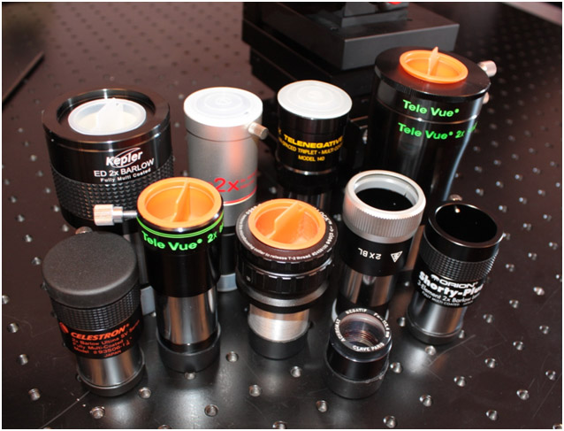

@chonum > qu'elles les barlows en test J?
- Meade 140 (Japan)
- Celestron Ultima
- Orion Shorty plus
- Kepler 2’’
- Televue
- Televue Powermate 2’’
- Vixen
- Clavé Paris 31,75mm (circa 1992)
- Baader Zeiss Abbe 2
Que des x2 en l'occurence.
La meilleure était la Clavé, mais elle ne se trouve plus depuis longtemps malheureusement...
Modifié par Frederic Jabet
Clavè ils savaient faire du bon matos...j'en suis convaincu depuis que j'ai mis l'oeil dans un plossl 40mm 2" (à Buthier sur le T600 sur M42, c'est impressionnant) et vu la différence par rapport aux oculaire modernes même très bon (pentax XW40, nagler 31 T5).
Bref j'ai commandé le numéro d'astrosurf on verra (facile en 1 clic paiement paypal, faudrait qu'il fassent les abonnement pareil...), mais de mon coté je pense qu'il n'y a pas trop d'horreur sur les barlow et qu'on a largement plus à gagner sur les oculaires pour la différence de prix.
La Vixen testée est une vraie bouse. Je pensais que Vixen était une boite sérieuse qui contrôlait ses produits. Si je devais choisir une barlow je prendrais une simple Televue (la Powermatte apporte une différence en-dessous de f/4 il me semble).
aïe, tout se perd...la tentation est grande pour les fabricants de faire du Chinois pas cher, mais si t'es pas sur leur dos en permanence, la qualité dérive vite...(dans l'électronique on va dans l'usine directement sinon dès que tu as le dos tourné, ils font des "améliorations" pour gagner en productivité mais sans voir l'impact technique). Eux ils sont surtout là pour faire du volume et pas cher, la qualité, c'est pas vraiment leur préoccupation principale...Mais quand ils veulent ils savent très bien faire, faut juste leur expliquer en détail pourquoi tu veux de la qualité et ce que c'est et là il font l'effort, mais naturellement, sinon, non, c'est pas dans la culture (contrairement au Coréens et aux Japonais...).
Je suis assez d'accord pour télévue, c'est une entreprise familiale et eux au moins ils vont faire attention à la qualité qui fait leur réputation.
En effet le muméro d'astrosurf est instructif ... Je retiendrais la conclusion : "il n' ya pas de mauvaise barlow" ; ils imputent le médiocre résultat de la vixen à un défaut ponctuel. "Toutes impactent très peu l'image final". La Clavé est en effet la meilleure ; les takahashi et Zeiss Baader sont les plus pratiques et homogènes et la barlow de televue est le meilleur rapport qualité/prix.
Je retiendrais aussi une remarque concernant les triplet, dits "apo", il semblerait que cela n'apporte rien du point de vue de la correction chromatique. La meilleure du classement est le doublet televue !
Maintenant une conclusion qui n'engage que moi, je ne sais pas si ça vaut le coup de mettre 400à 600 euros dans une barlow...

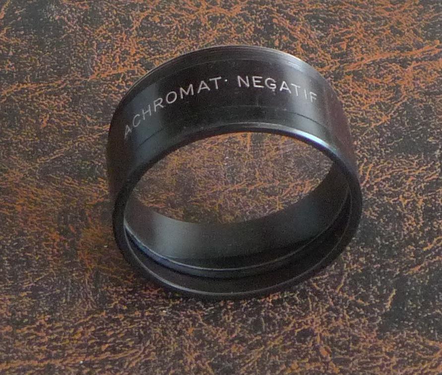

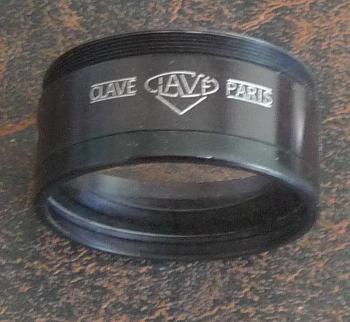

Allez, pour les zamoureux nostalgiques. La lentille de Barlow 3x Clavé (f = 212mm)
:wub::wub::wub::wub::wub::wub::wub::wub::wub::wub::wub::wub:
Si on fait un corps de 500mm on passe à une ampli de 5x. Ça, avec la Cooke et la Couder, ça va allumer grave de chez grave !!!!! Cet objet date des années 80, la période où le 600 du Pic commençait à s'ouvrir aux amateurs. :):)
