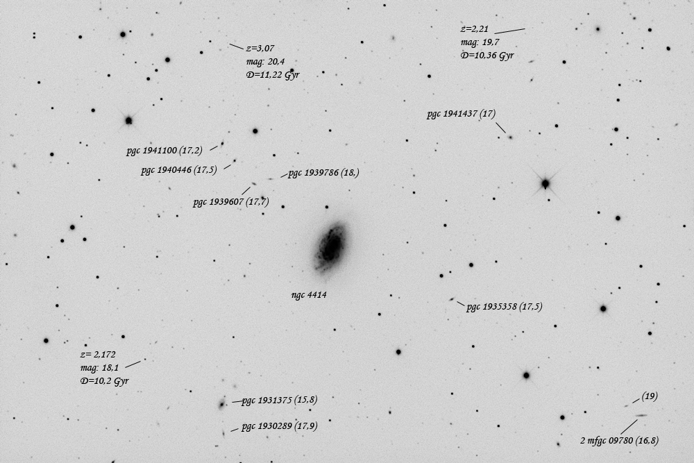

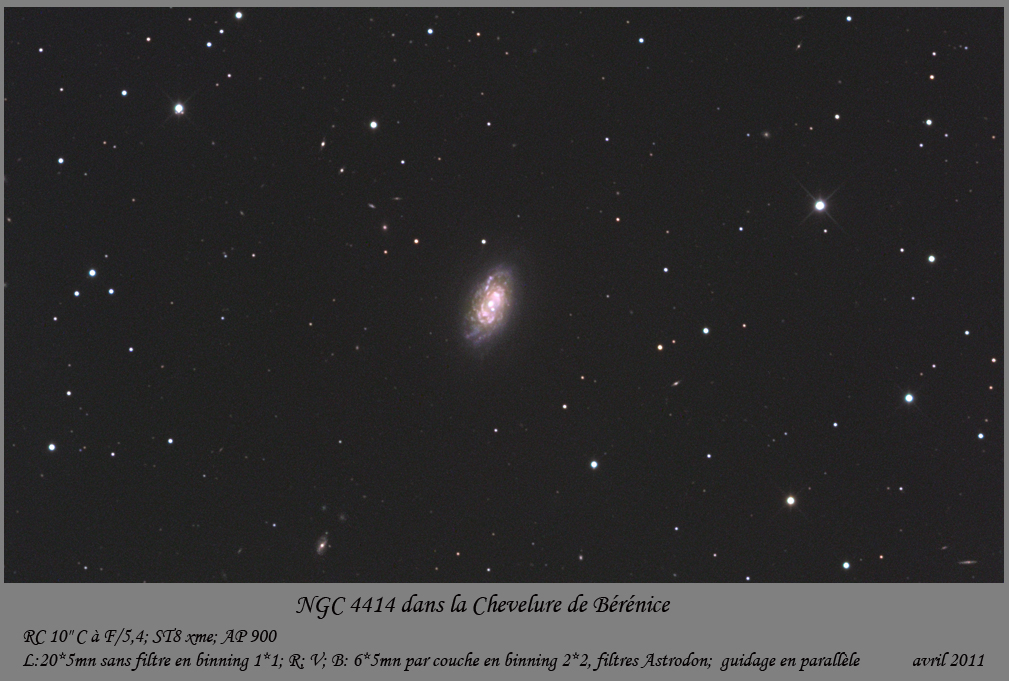

Je vous propose une galaxie dont je n'ai pas trouvé trace dans les divers forums, du moins sous forme d'image; certes, elle est assez petite (3,6' * 2'), de magnitude 11, mais ce qui est intéressant c'est l'arrière plan qui fourmille de petites taches; j'ai essayé d'en identifier quelques une; à noter la présence de trois quasars situés à des distances respectables; elle se situe dans la Chevelure de Bérénice;
Je vous dois une explication sur la taille des images: la luminance a été faite mi avril, quand il a fait beau...??, et la couleur hier soir; entre temps j'avais dû orienter la caméra différemment pour je ne sais quelle raison, ce qui fait que l'image LRVB comportait des coins que j'ai du ôter pour faire plus beau!!!

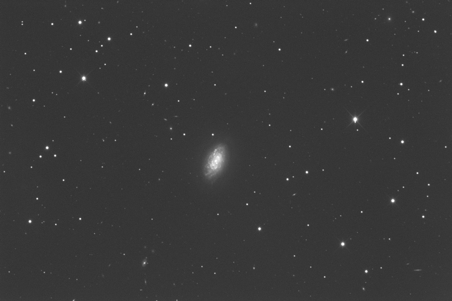

Mais comme il y a des fans du noir et blanc, je vous montre la luminance à sa taille d'acquisition, et l'image réduite inversée avec les annotations;
L'image finale couleur réduite; clic pour la full;
la luminance seule:il y a une étoile , en haut à gauche, qui semble avoir deux petits compagnons....
L'image inversée, ses galaxies et ses quasars!!

La version couleur est peut-être un poil trop clair au niveau du fond de ciel (le bruit dans le bleu ressort beaucoup). Et la luminance est intéressante mais là aussi c'est un peu clair je trouve.

Marc, j'ai volontairement éclairci l'image NB car le passage en JPG l'avait beaucoup trop assombrie (cela devrait satisfaire l'ami Christian, je pense!!);

Époustouflant de voir l'image de cette galaxie, aussi fine, aussi précise. Quant à "voir" des quasars de magnitude 20,4 !!! Quelle prouesse ! Avec un z=3,07, 11,2 milliards d'AL... C'est fou, tout simplement. Fou.

Ahhhhhhhh, tu avais raison, j'ai ma dose de quasars, fait du bien, ça faisait longtemps !!! En plus, effectivement, sont pas tout près !!!:) Hallucinant ! Avec le 150/750, j'arrive à des mag de 18-18,5, donc ces quasars resteraient dans les mystères de l'Univers pour moi... Merci de me les montrer. Fascinants ces objets !!! quand on pense à ce que c'est...
Sinon, évidemment, je n'oublie pas la galaxie du milieu qui une fois de plus, essaye de voler la vedette à mes amis quasars... et y parvient !!! Elle est superbe, suivi, traitement, couleur ou N&B... Bref, une image de plus sur laquelle je m'attarde...

Franck, je n'ai pas trouvé d'image "amateur" de cette galaxie (Capella observatoty, Gendler et autres ), ; de ce fait, je ne sais pas trop comment la représenter "normalement"; il n'y a pas de traitement particulier , à part un petit renforcement général sous photoshop, mais pour le halo plus foncé, je ne sais pas....;
Si des astrams possèdent des images de cette 4414, je suis preneur, bien sur;

Le fond de ciel de la luminance me plaît beaucoup , il laisse entrevoir un bon nombre de petites grappes de galaxies lointaines :wub:
Elles deviennent plus discrètes , moins "évidentes" sur la version couleur , mais on arrive à les retrouver ...

Il y a bcp de monde ds la luminance, c'est vraiment impressionnant, et ce RC y marche qd même super bien

Un beau champ avec un fond de ciel criblé de photons anciens. La galie a une belle palettes de couleurs, bravo.
Oui ton étoile avec ces aigrettes et les compagnons ca lui donne l'allure d'un cafard.
Surtout que tes étoiles ont une 5° voire la naissance d'une 6° aigrette, un reste du blooming peut-être. as tu entendu parler de la fonction anti-blooming du logiciel Regim?
