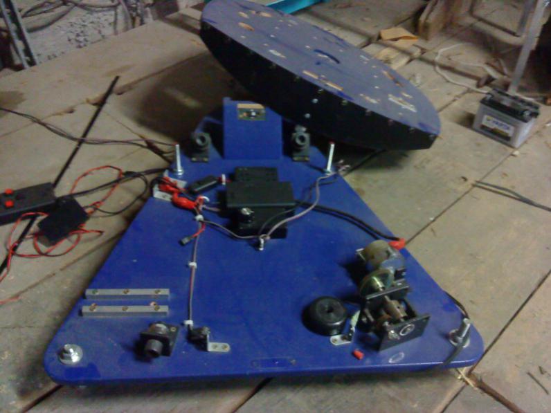

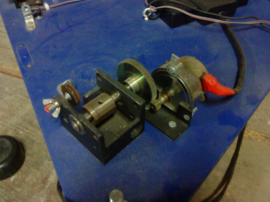

J'ai déjà une table equato , faut que je reprenne tout le câblage électrique et des mises au points .
Mais j'ai déjà passer pas mal de temps sur le scope et j'avais prévu de faire d'autre chose cet été ....
