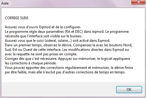

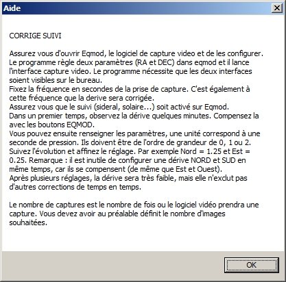

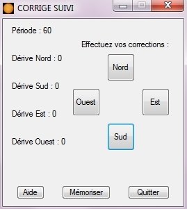

Je viens de créer un petit logiciel qui permet de corriger le suivi de la monture si celle-ci n'est pas alignée correctement et de prendre automatiquement les captures. Cela m'est utile lorsque je fais des captures pour réaliser une animation solaire. En effet, de jour, faute d'étoile polaire visible, même avec une boussole et un niveau à bulle, je n'arrive jamais à aligner correctement ma monture. De plus, quand je sors ma monture, je ne la dispose jamais exactement au même endroit.
Si vous le souhaitez, vous pouvez le télécharger sur mon site : http://soleilhalpha.free.fr
Pour l'instant, il est compatible avec Eqmod et le logiciel de capture fourni avec la DMK.
Voici quelques captures d'écran :

Voici une nouvelle version de mon logiciel CORRIGE SUIVI.
Il n'est plus nécessaire de saisir manuellement la valeur de la correction car le logiciel mémorise les corrections effectuées.
Le déclenchement de la capture pouvant être fait par le séquenceur de certains logiciels, j'ai donc supprimé cette fonction.
Cette version est disponible sur mon site : http://soleilhalpha.free.fr
